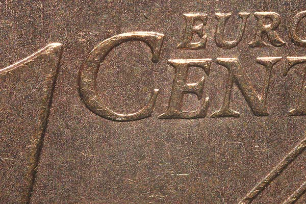

Radubowski hat geschrieben:Bitte, dann mach mir bitte ein paar vernünftige Bilder (ohne starke Vignettierungen und dazu noch scharf) mit einer 20 mm FB + Geli und einem normalen 12-mm-Zwischenring ...
Bitte sehr. Siehe unten. Scharf genug?
Radubowski hat geschrieben:... und bitte analog oder am Vollformat, der User verwendet ja noch analoge Kameras.
Na na na! Das sind ja gleich drei Wünsche auf einmal. Ich bin doch kein Überraschungs-Osterhase! Vollformat ist nicht, denn digital habe ich nur APS-C, und analog dauert's zu lange. Und die Gegenlichtblende habe ich auch weggelassen. Zum Ausgleich habe ich sogar einen 16-mm-Zwischenring genommen. Und sei versichert, am Vollformat gäbe es ebenfalls nicht die geringste Vignettierung.

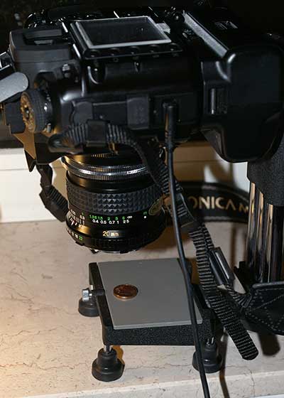

Das Arbeitsfoto zeigt, wie das Makrobild entstanden ist. Der Zwischenring ist bei mir dreiteilig (mit ca. 16 mm Gesamtlänge), weil ich keinen Umkehrring fürs Minolta-A-Bajonett habe und daher einen Adapter zwischenschieben muß. Bei Mikes Nikon wäre das natürlich einfacher. Die Beleuchtung ist eine Mischung aus Energiesparlampe und indirektem Blitzlicht. Als Stativ habe ich einen Makro-Ständer mit Einstellschlitten verwendet. Der Abbildungsmaßstab beträgt etwa 3,5:1. Im Arbeitsfoto erkennt man gut den im Verhältnis zum Abbildungsmaßstab relativ großen freien Arbeitsabstand; er beträgt 40 mm. Ich kann den Abbildungsmaßstab mühelos (durch längere Zwischenringe bzw. Balgengerät) auf mindestens das dreifache bringen, falls nötig -- also auf rund 10:1, mit einem anderen Objektiv auch noch mehr. Für kleinere Abbildungsmaßstäbe würde ich einfach längerbrennweitige Objektive einsetzen.

- Kamera: Konica-Minolta Dynax 7D
Objektiv: MD W.Rokkor 1:2,8/20 mm in Retrostellung am 16-mm-Zwischenring
Belichtungszeit: 1/60 s
ISO: 100/21°
Blitzlicht: Indirekt, gemischt mit Kunstlicht
Bildausschnitt ca.: 100 % - Makro20mmBild.jpg (73.4 KiB) 2992 mal betrachtet
Objektiv: AF-DT 1:3,5-5,6/18-70 mm (D) bei 50 mm
Belichtungszeit: 1/90 s
ISO: 100/21°
Blitzlicht: Ja
Bildausschnitt ca.: 93 % - Makro20mmArbeit.jpg (27.04 KiB) 2988 mal betrachtet

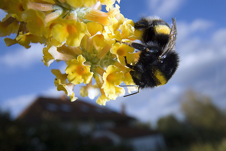

Naja irgendwie geht das schon mit dem Weitwinkel und dem Zwischenring, das ist mit dem 16-35er nem kleinen 12er zwischenring gemacht dann auf Undlich gestellt schön weit abgeblendet und noch geblitzt.
Die Schärfe ist nichtmehr wirklich toll aber der Effekt ist mal ein anderer wenn man das so nennen kann. Man muss dem Tier halt echt auf den Pelz rücken.
Und dann nochmal ein Beispiel wieder bei 32mm und dem kleinen Zwischenring, die Qualität ist wie gesagt grade an den Rändern alles andere als berauschend. Wenn man weniger mm einstellt am Objektiv sieht man nurnoch den Staub der auf der ersten Linse liegt.
- Kamera:
Blitzlicht:
Bildausschnitt ca.: - IMG_5393.jpg (110.47 KiB) 2918 mal betrachtet
- Kamera:
- Kamera:
Blitzlicht:
Bildausschnitt ca.: - IMG_6994.jpg (158.5 KiB) 2920 mal betrachtet
- Kamera:
Grüße Florian

Schöne Bilder, Florian! Und sie sind ein erneuter Beweis dafür, daß Radomirs erste Antwort auf die ursprüngliche Frage ("Da hast du keine Chancen ...") einfach nur falsch war. 12 mm ist in aller Regel der kürzeste "normale" Zwischenring, und der ist für die meisten Weitwinkelobjektive schon sehr lang. Das heißt, man bekommt einen äußerst kurzen, im Extremfall sogar negativen (also nicht reell nutzbaren) Arbeitsabstand. Zugleich sind die so erreichbaren Abbildungsmaßstäbe eher unspektakulär, so daß sich die Mühe eigentlich gar nicht lohnt ... es sei denn, man spekuliert auf die interessante "Weitwinkelperspektive", wie sie in Florians Bildern zu sehen ist.
Mit Mikes 35er dürfte das auch noch ganz gut funktionieren. Mit dem 20er hingegen vermutlich nicht, da würde man wohl kürzere Zwischenringe als 12 mm brauchen ... bin aber nicht ganz sicher (ausprobieren!). Doch wie man in Florians Bildern ebenfalls gut sehen kann, sind Weitwinkel in Normalstellung am Zwischenring stark überfordert. Trotz starker Abblendung ist die Randschärfe unter aller Sau. Deswegen bezeichnete ich diese Betriebsart weiter oben als ungeeignet ... aber bei manchen Motiven stört das kaum, und so war "ungeeignet" ein wenig übertrieben, zugegeben. Dennoch -- als generelle Makrolösung ist das mehr eine Spielerei denn ein ernsthaftes Werkzeug für technisch hochwertige Bilder. Bessere Ergebnisse in diesem Bereich erzielt man gewöhnlich mit einem schwachen bis mittleren Weitwinkel (35 mm, 28 mm, 24 mm bei Kleinbild) und einer starken Nahlinse mit etwa +3 bis +6 dpt -- wie auch Radomir weiter oben bereits empfahl. Es ist eben hier genau wie immer: an einem kurz- bis mittelbrennweitigen Nicht-Makro-Objektiv sind Nahlinsen fast immer besser als Zwischenringe.
