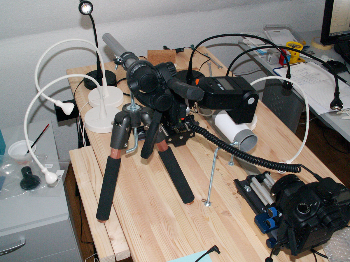

aus Überlegungen heraus nicht nur LED zu nutzen, auch durch Anregungen und sehr guten Ratschlägen Euerseits, habe ich mein Studio wieder erweitert. Für mich stellte sich nur eine kleine technische Herausforderung heraus.
Wie befestige ich den Blitz aus Bordmitteln, wenn er so wie auf dem Bild angeordnet sein soll. Ich wollte ihn nicht lose hinlegen, sondern fest montieren.
Seitlich oder von unten kann ich ihn ja stellen, aber von oben war die Überlegung.
Ich wollte mir kein Ministativ kaufen. So habe ich mir aus meinem alten Stativ ein stabiles Tischstativ gebaut.
Die Standbeine habe ich durch 22 mm Kupferrohre ersetzt. Die Mittelsäule aus Edelstahl wollte ich nicht kürzen und habe Sie oben mit einer Rohrschelle quergelegt. Der Studiotisch musste auch noch erweitert werden um eine Stellfäsche zu erreichen.
Gut Licht
