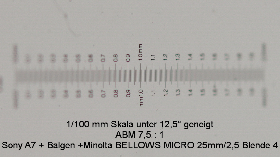

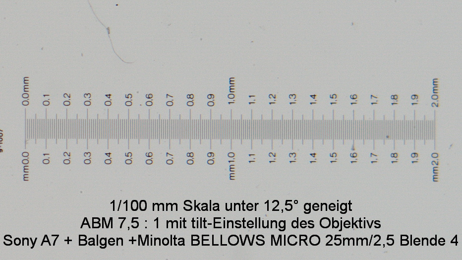

Ich zeige das anhand eines Beispiels. Verwendet habe ich einen geeigneten Minolta Balgen.
Gruß,
Georg

Die ersten beiden Bilder sind ein Bild, also ungestackt.
Das Stacken optimiert Kanten, macht Übergänge klarer.
Es ist der Effekt der Multishot Technik, die sich ebenfalls zeigt.
Bei der Multishot Technik fertigt man mehrere indentische Bilder an und stackt sie dann.
Dabei erhöht sich die Auflösung (LP/mm) nicht, doch das Bild wird klarer.
Auch beim Stacken werden die Bilder klarer, wenn man an Stelle von 3 Bildern innerhalb der Schärfentiefe, 6 Bilder anfertigt.
Es ist also eine Mär, wenn einige Leute behaupten, dass durch Stacking die Auflösung (Klarheit) leidet.

Hallo Martin
Schon bei normalem Gebrauch lässt die Auflösung eines Objektivs in den Bildecken nach.
Bei Tilt wird ein grösserer Bildkreis benötigt wie bei normaler Montage an der Kamera, dies bedeutet, dass die Qualität in den Bildecken extrem schlecht wird.
Spezielle Tilt/Shift-Objektive, die einen grösseren Bildkreis besitzen, sind dazu geeignet, aber sehr teuer.
Auch wenn Georg das 25mm Objektiv in retro montiert hat (wozu es ev. nicht geeignet ist), so ist die Abbildungsleistung mit Balgen und Zwischenringen nicht sehr gut, da es eine leere Vergrösserung ist.
Kurt

hallo Georg,Martin,Kurt.
Es hat mE.nie ein Minnolta Weitwinkel 25mm gegeben,jedoch 24mm WW.
Am Balgen hat Georg wohl das Minolta 25mm Lupenobjektiv,das zeitweise mit dem Photar 25mm baugleich war.
Die Spekulationen mit Retro und leerer Vergrößerung gehen mE. ins Leere. Georg - wie ist es ?
Die Analogie ein Tiltobjektiv benötige einen größeren Bildkreis ist übertragen auf schwenken der Balgenstandarte mE. falsch.
Durch die Auszugverlängerung wird dessen Bildkreis automatosch grüßer.Damit gibt es keine Randunschärfe.
Bei Georgs Anordnung liegt der Leitstrahl auf der Objekt fernen Seite des Sensors.Andereseis hat die Objekt nahe Seite andere Abbildungsvorteile.

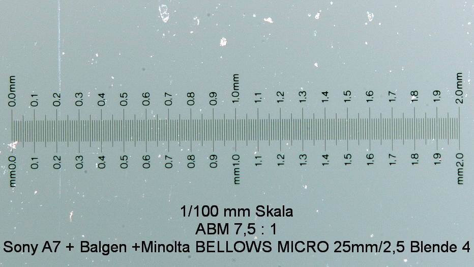

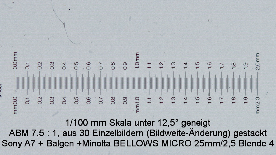

Georg hat nur in Bild 2 verschwenkt . Multishot-Anwendung kann ich nicht erkennen. In Bild 3 wird die Bildweite 30x geändert.
Interessant wäre mE. eine vierte ganz banale Aufnahme zum Vergleich (Sensorebene/Schärfeebene parallel).
Wie wirken denn die Mikrolinsen im Zentrum des Sensors auf schrägen Lichteinfall ? Wer weiß Verläßliches über tilten und Sensoren ?
Ich denke,dieser Sensor vehält sich anders als eine Licht durchlässige Filmemulsion.Mindere Abbildungsqualität einfach
dem Objektiv zu zuordnen verstehe ich nicht.
mvG Ric

zum Vergleich habe ich den Maßstab ohne Schrägstellung fotografiert.
Mit diesem Lupenobjektiv am Balgen bin ich sehr zufrieden.
Der Einfluss der Beugung macht sich aber bei Blende 4 und Abbildungsmaßstab 7,5:1 schon bemerkbar.
Gruß,
Georg
