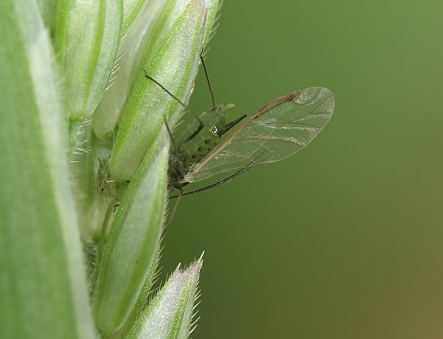

Beitragvon Hotte » 10. Mai 2007, 21:42
Hallo Tommy,
als Experiment hier mal eine Aufnahme mit dem 105er Sigma + 2 Canon Nahlinsen (6Dioptrin)
Bild ist fast Fullframe !
Gruß Horst

Beitragvon StefH » 11. Mai 2007, 08:56
Thommy,
dein Bild funzt net...
Horst,
die armen Läuse müssen immer als Probeobjekte herhalten :lol:
Viele Grüße von Stefanie

Beitragvon Hotte » 11. Mai 2007, 13:25
Sie hat es aber überlebt Stefanie......
Gruß Horst
PS...werde mir heute ein anderes Tierchen aussuchen !
