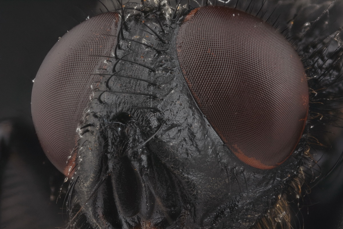

Hallo zusammen, ich versuche das beste Objektiv für den Massstab um 6 zu finden. Deshalb wurde ein Objekt mit identischem aufbau 2 mal gestackt. Beide Bilder mit Masstab 5.5 und Blende f4,5 und 122 Einzelaufnahmen
Die Bilder wurden nur gestackt. Keine Bildbearbeitung.
Die Unterschiede der Farben sind unerwartet stark. ich kann jedoch nicht feststellen, welches letztlich schärfer ist. Das Rodagon hat eine gleichmässigere Ausleuchtung. In der Bildbearbeitung dürfte hier mehr Spielraum sein.
Ich hab erst nach dem kauf festgestellt, dass es sich um das alte Rodagon ohne N handelt. Das neue ist schärfer.
Mit meinem Aufbau ist f5.5 der kleinste Masstab für das Comonon, da ich es (mangels Adapter) am Balgen betreiben muss.
Gebt bitte einfach eure Meinung ab, welches schärfer ist.

Apo Rodagon f2.8/50mm versus Componon f4/28MM
Beitragvon Mikro-Lothar » 30. Nov 2014, 11:48
- Kamera: Nikon D7100
Objektiv: mm
Blende: 4.5
ISO:100
Beleuchtung: 3 Blitze
Aufnahmedateiformat (RAW/JPG): JPG 122 Bilder Stack
Stativ: Dörr Stativ ohne Kopf
sonstiges: - Fliege Rodagon f2.8 50mm bei f4.5 - ABM 5.5, Stack aus 121 Bilder_klein.jpg (255.77 KiB) 3996 mal betrachtet
Objektiv: mm
Blende: f/
sonstiges: - Fliege Componon f4, 28mm bei f4.5 - ABM 5.5, Stack aus 122 Bilder_klein.jpg (329.04 KiB) 4000 mal betrachtet

Beitragvon didi » 30. Nov 2014, 19:14
Hallo Lothar,
wie Safari schon sagte, ist eine Beurteilung der Schärfe nach dem Stacken nur schlecht möglich.
Von den beiden Aufnahmen gefällt mir die mit dem Componon besser, weil Farbneutraler und Kontrastreicher.
Kannst du nicht mal je ein identisches Einzelbild aus den Stacks für einen Schärfe-Vergleich einstellen?
Gruß, Uwe

Beitragvon Guppy » 30. Nov 2014, 21:46
Hallo Lothar
Schärfe ist ein Produkt aus Auflösung, Kontrast usw.
Vergleiche sind bei unbearbeiteten Stacks im Makro- Mikrobereich sehr schwierig.
Das Rodagon gefällt mir besser, da es die Tonwerte sanfter zeichnet,
Härte kann man, wenn nötig mit der Bearbeitung jederzeit hinzufügen.
Kurt
Kurt

Beitragvon Mikro-Lothar » 12. Dez 2014, 09:29
Hallo Rudi,
danke. Das mit den Tonwerten entspricht auch meiner Sicht.
Lothar
Lothar
