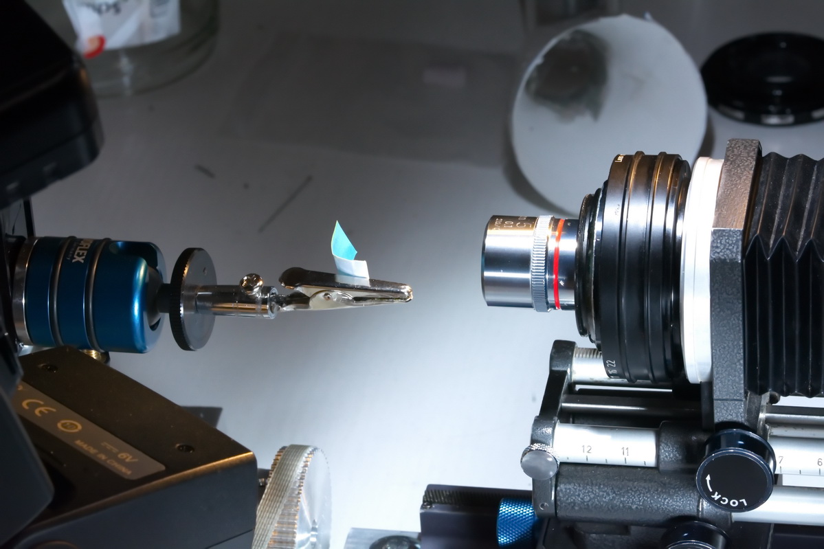

Hallo Zusammen,
hier die Bilder des Aufbaus am Balgen. Das erste Bild zeigt das System beim Einsatz. Ich verwende seit geraumer Zeit
einen trichterförmigen Diffusor, welcher mit der kleinen Öffnung genau auf das M-Plan passt. Hat mehrere Vorteile. Das
Licht kommt leichter vorne an. Das M-Plan wirft keine Schatten. Und das Licht wird automatisch vom Objektiv
fortgeführt.
Streiflicht im Objektiv (Kontrastabnahme) ist damit ausgeschlossen.

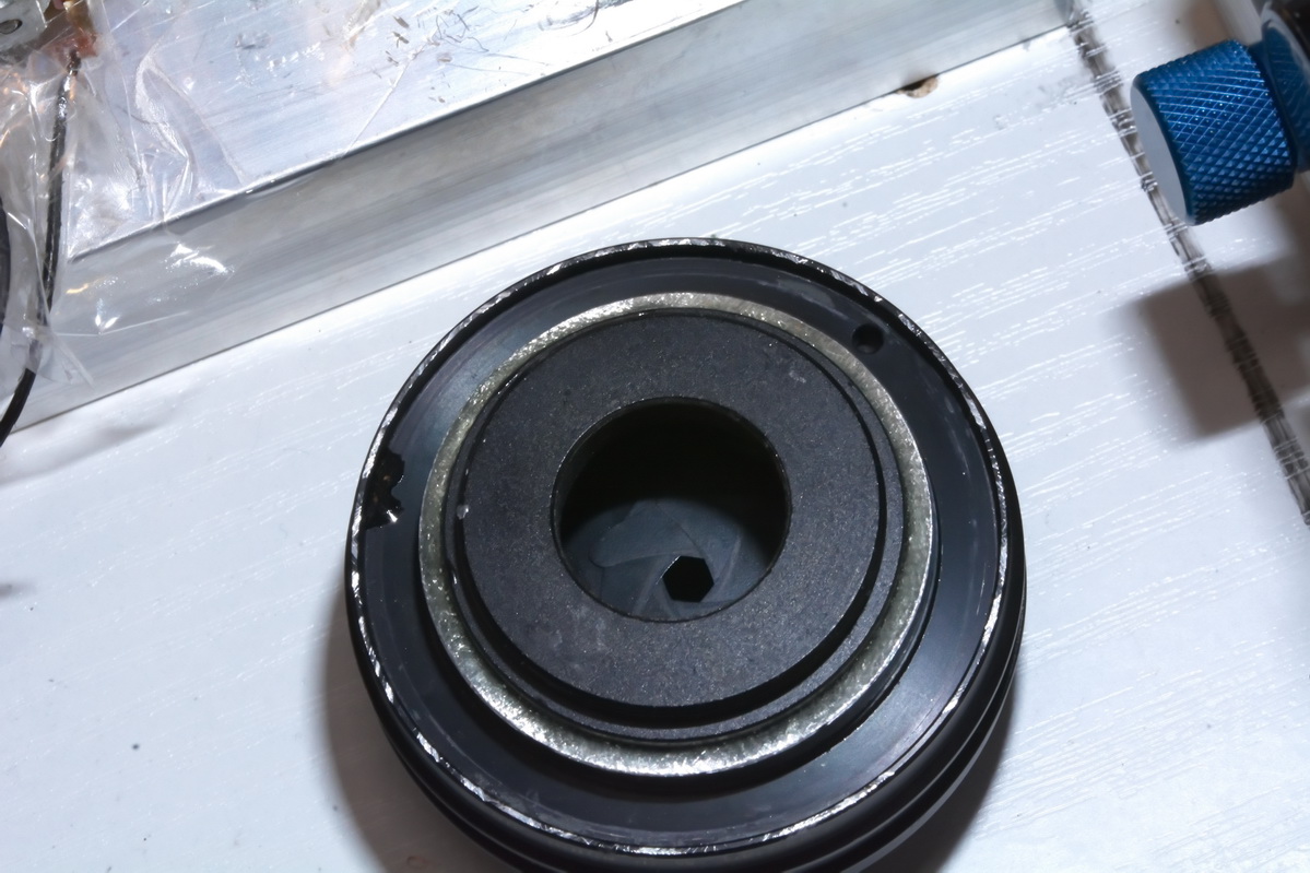

Das Schwarze ca. 2 cm Lange Stück zwischen Balgen und M-Plan ist das Blendenstück des Novoflexar.
Das Blendenstück hat auf der einen Seite ein M42 Schraubgewinde für den Balgen. Und auf der anderen Seite ein RMS
Mutter-Gewinde für die M-Plans. Das RMS Gewinde wurde nach sorgfältigem Abfeilen des ursprünglichen Gewinde mit
Epoxydharz aufgeklebt.
Bild 2. Aufbau ohne Diffusor
Bild 3. Blendenstück Von M24 Seite mit geschlossener Blende
Bild 4. Blendenstück von RMS Seite geschlossen
Bild 5. Blendenring ganz offen. Dann ist der Blendenring nur nach ein Adapterring ohne einfluss.
Leider funktioniert das Schnappen der Schnappblende nicht mehr. Zu viel Alu Staub beim feilen. Deshalb bin ich grad am
Basteln um die Blende nicht nur manuell zu öffnen sondern auch manuell zu schließen. Die Schnappvorrichtung brauch ich
nicht.
Bei Blende 4 ist mit dem 20er eine leichte Abschattung am Rand zu erkennen.

Mann benötigt allerdings deutlich höhere Blitzleistung. Statt 1:128 oder 1:64 braucht man 1:32 oder sogar 1:16 und
entsprechend mehr Akkus
Deshalb mache ich vorrangig eine Lösung mit Netzteil für die Blitze. Muss noch rausbekommen wie viel Leistung das
Netzteil benötigt damit die Blitze nicht ewig zum Laden brauchen.
Lothar
