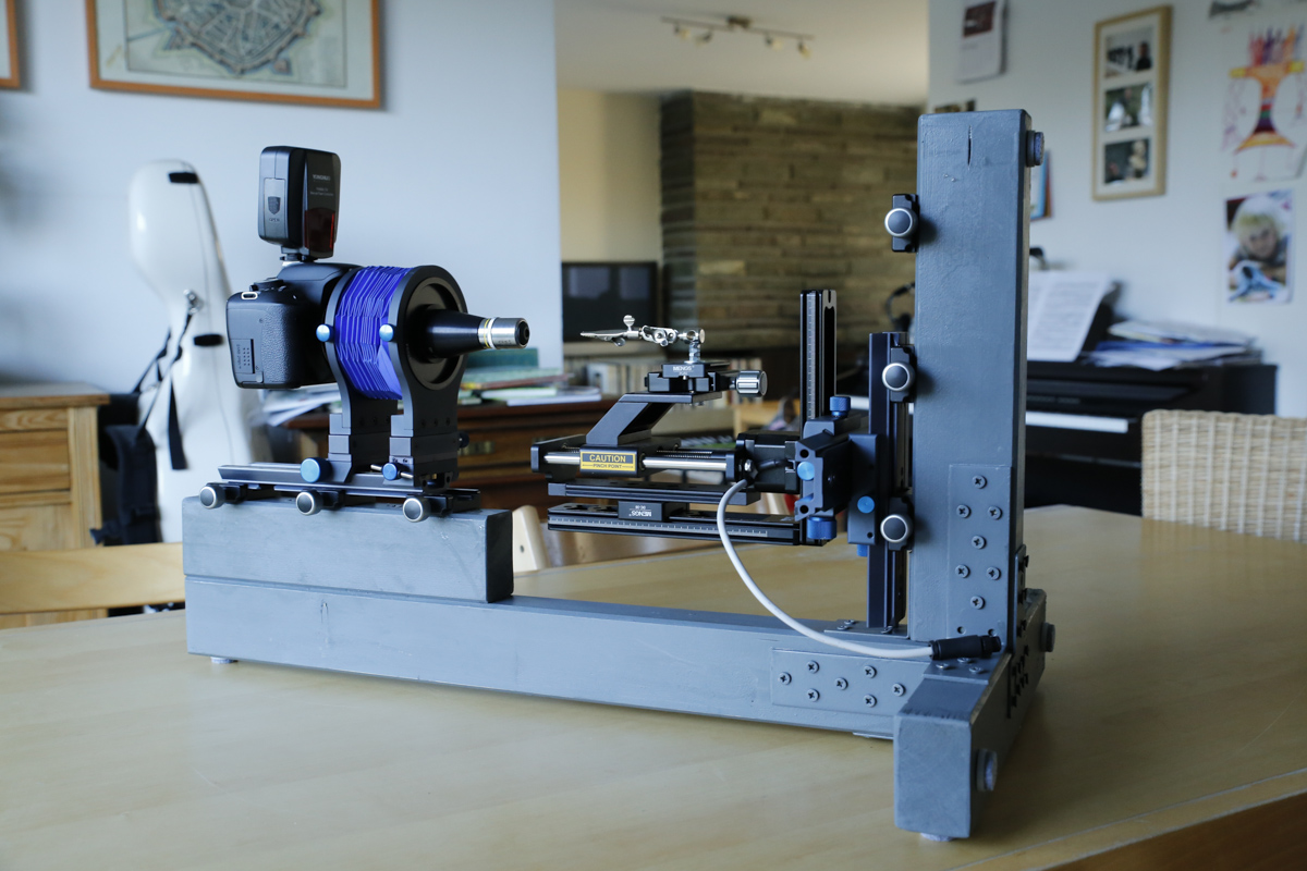

Was dabei herausgekommen ist, könnt Ihr auf den folgenden Bildern sehen.

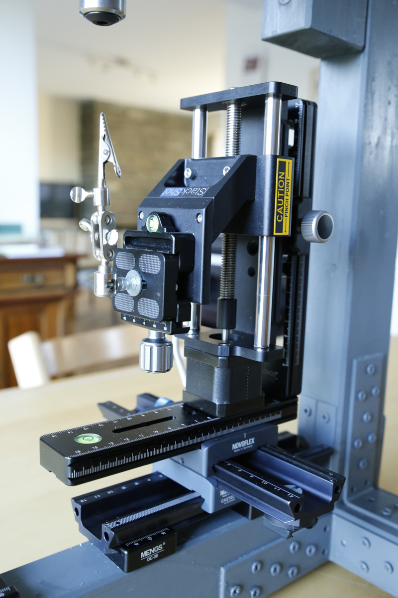

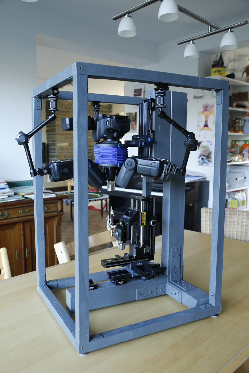

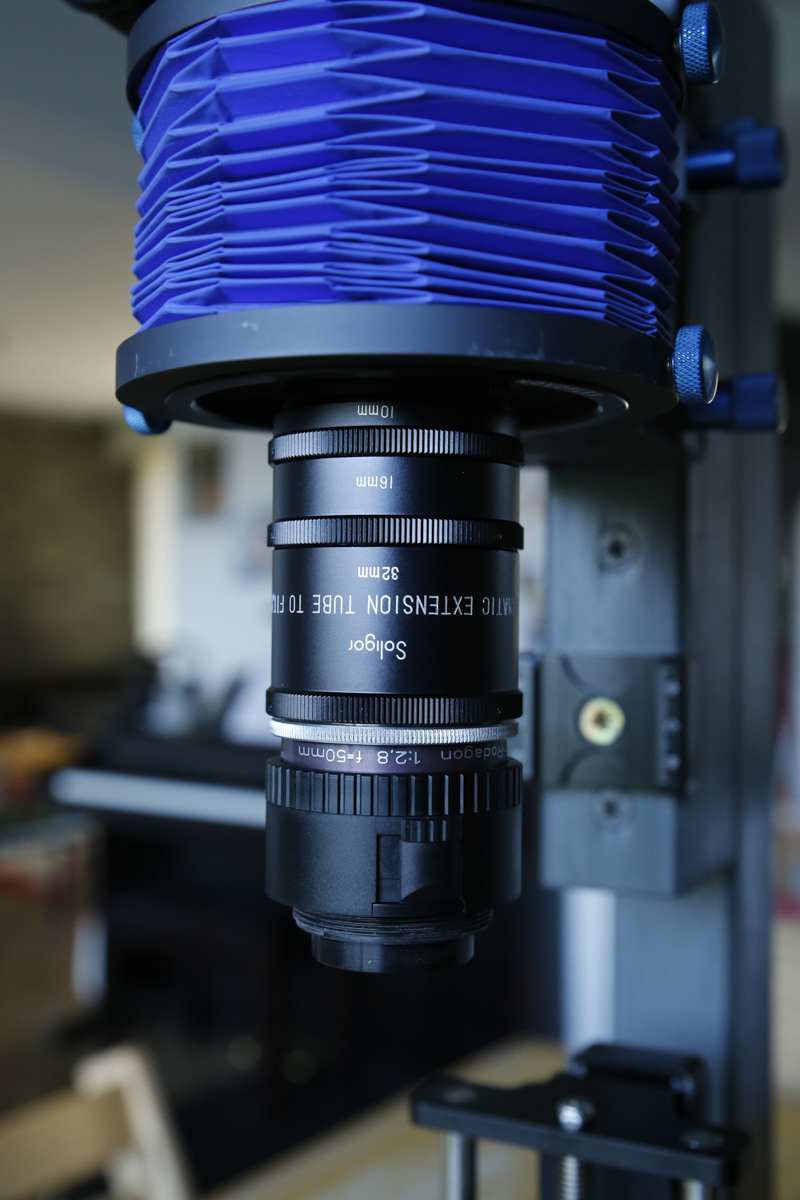

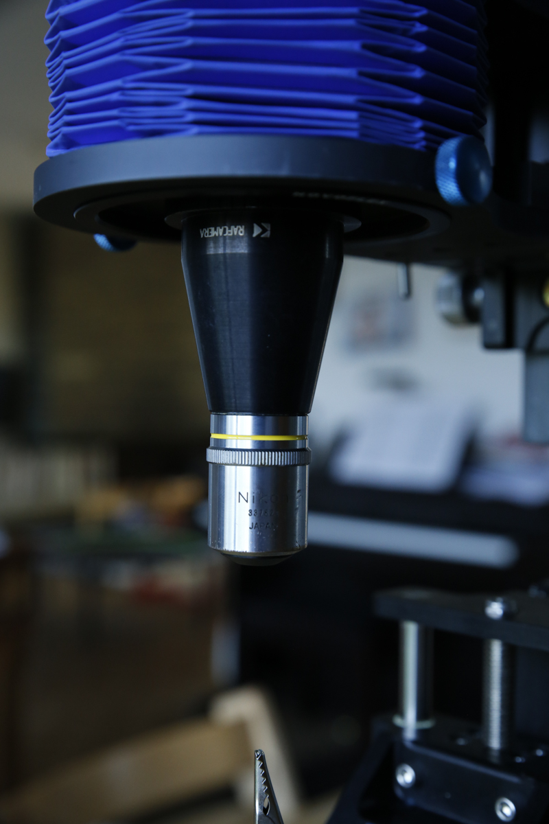

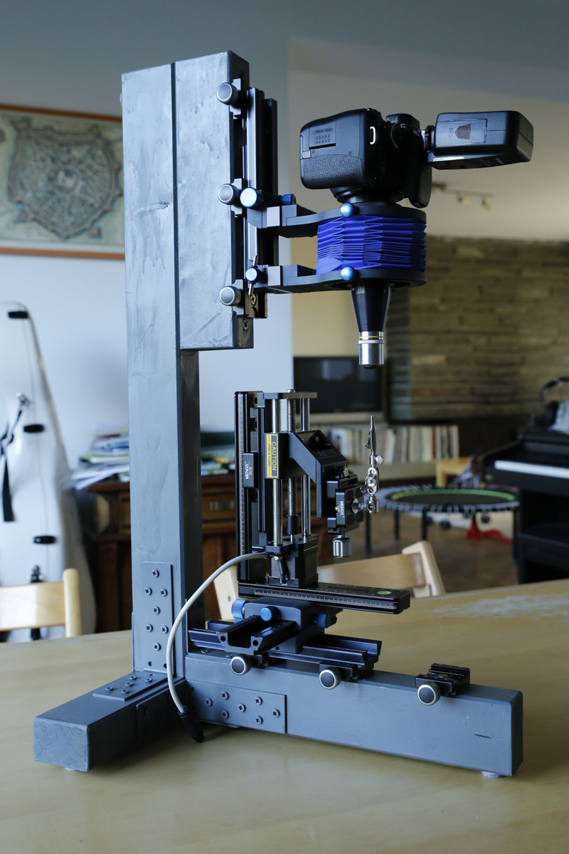

Eine 70 x 44 mm Holzlatte wurde zersägt und mit sieben Winkelblechen „bombenfest“ miteinander verbunden…da wackelt nichts mehr. Als XY-Positionierung kommt ein Novoflex-Kreuzschlitten (2 x Castel Q) zum Einsatz, der sich sehr gut feststellen lässt. Da er zur Kamera 90° gedreht angebracht werden muss (damit er „XY“ zur Kamera ist) kommt ein großer Winkel von Mengs zum Einsatz, der gut zur Größe des Stackshot-Schlittens passt. Der Balgen hat den gewünschten Abstandhalter, ein länglicher M39-RMS-Adapter aus Russland für Mikroskopobjektive oder alte Soligor-M42-Zwischenringe für (retro-)Vergrößerungsobjektive. Sowohl Balgen+Kamera als auch Kreuzschlitten+Stackschlitten lassen sich an der Holz-Konstruktion innerhalb eines größeren Bereichs positionieren. Das gesamte Setup steht auf Filzfüßen und lässt sich horizontal und vertikal verwenden.

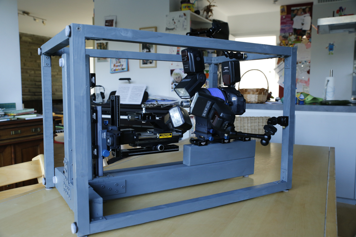

Für die Blitze wurde ein zweites Holzgestell, welches ebenfalls problemlos kippbar ist, angefertigt. Alex’s Idee des „Magic Arms“ habe ich übernommen, alle drei Blitze können jetzt völlig frei positioniert werden.

- Das "Hauptteil" vertikal...
- 1.jpg (374.65 KiB) 3865 mal betrachtet
- ...und horizontal.
- 2.jpg (355.48 KiB) 3865 mal betrachtet
- Der Abstandhalter für Microskopobjektive...
- 3.jpg (413.35 KiB) 3865 mal betrachtet
- ...und für Vergrößerungsobjektive.
- 4.jpg (333.44 KiB) 3865 mal betrachtet
- Die Kreuzschlitten/L-Winkel/Stackshot-Konstruktion.
- 5.jpg (375.78 KiB) 3865 mal betrachtet
- MakroMarkus
- Beiträge: 468
- Registriert: 27. Apr 2014, 15:51 alle Bilder
- Vorname: Markus
Mein neues Micro-Setup
...und noch die restlichen Bilder mit der Blitzhaltekonstruktion!
- Das Gestell mit den Blitzen allein...
- 6.jpg (356.7 KiB) 3864 mal betrachtet
- ...und alles zusammen vertikal...
- 7.jpg (409.74 KiB) 3864 mal betrachtet
- 8.jpg (388.13 KiB) 3864 mal betrachtet

Hallo Markus
Deine Umsetzung gefällt mir sehr gut.
Vor allem die Flexibilität schnell von einem vertikalen auf einen horizontalen Aufbau zu wechseln, hast Du sehr clever gelöst.
Zur Stabilität der Holzkonstruktion kannst nur Du etwas sagen.
Wie sieht es mit Schwingungen aus?
Rene
Rene

Hallo René,
es schwingen eigentlich nur die Blitze an ihren langen Armen...aber sie befinden sich ja an einem separaten Gestell...also kein Problem
LG Markus
LG Markus

Hi Markus,
dein Setup gefällt mir sehr gut.
das umkippbare T, finde ich sehr gut
durchdacht.
Mein mit schwingen die Blitze auch, wenn
man sie ausrichtet. Wenn man sie nicht
mehr anfasst, dann ist da alles Fest.
Ich habe eigentlich nur noch einen Tipp.
Deine helfende Hand, würde ich noch
mit schwarz mattem Lack an sprühen.
Manchmal kann so etwas glänzendes Reflexe
im Bild geben und man wundert sich dann
wo das her kommt.
Sehr schönes Setup!!
durchdacht.
wo das her kommt.

Hallo Markus,
Sehr interessant,Dein Aufbau.Da steckt ja jede Menge Nachdenkarbeit drin.
Immer wieder schön,was die Stackergemeinde sich alles so einfallen läßt.
Damit bist Du bestens gerüstet und es sieht auch noch gut aus.
Schöne Arbeit!
Gruß Hans.

Hallo Markus
Das sieht gut aus!
Waagrecht, Senkrecht ist damit kein Problem.
Wenn du den Verschluss etwa eine halbe Sekunde öffnest und dann vor dem zweiten Verschlussvorgang blitzt, sind die verbleibenden Erschütterungen, kein Problem.
Für 7:1 beim Rodagon (mehr bringt keine sichtbar höhere Auflösung) benötigst du 34cm Tubuslänge, also Zwischenringe zwischen Kamera und Balgen.
Dann schaut die Kamera etwas über den Rahmen hinaus, doch so wie es ausschaut ist auch dies kein Problem.
Ich wünsche dir viel Spass und viele gelungene Stacks.
Kurt
