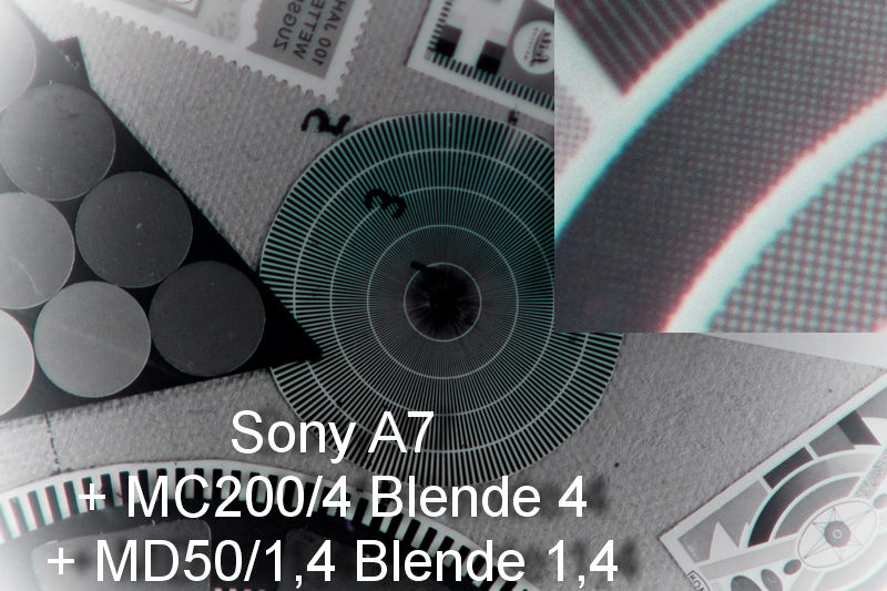

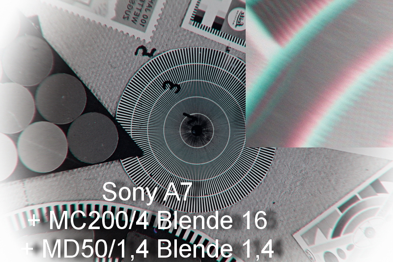

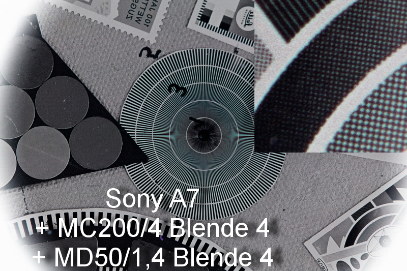

Objektiv in Retrostellung
Beitragvon Stuessi » 20. Jun 2016, 18:11
bei der Kombination 200mm/4 + 50mm/1,4 (Abbildungsmaßstab 4:1) sind -was die Belichtungszeit betrifft- die Einstellungen
200mm-Blende 4 + 50mm-Blende 4 oder
200mm-Blende 16 + 50mm-Blende 1,4 gleichwertig
In Bildmitte unterscheiden sich die Ergebnisse nicht, wohl aber am Bildrand.
Fotografiert wurde ein Ausschnitt eines s/w Negativs. Die Bilder wurden anschließend invertiert, daher die hellen Ecken!
Eingeblendet ist rechts oben immer ein 100% Ausschnitt der rechten unteren Ecke.
Gruß,
Georg

Beitragvon MakroMarkus » 20. Jun 2016, 23:29
Hallo Georg,
na, das ist ja mal eine interessante Serie! Vielen Dank für's Einstellen!
Tja, aber was sagt es nun? Meine bescheidene Meinung:
- das mittlere hat wohl sehr deutlich Beugungsunschärfe, wie man bei Blende 16 für das 200 mm bei 4:1 auch erwartet
- die Vignettierung ist beim mittleren Bild auch stärker als beim oberen, was ich -ahnungsfrei wie ich bin- so nicht unbedingt vorhergesagt hätte
- deutlich kontrastreicher ist aber das untere Bild, bei dem beide Objektive etwas abgeblendet sind; wenn ich den Stern in der Mitte ansehe, ist die Auflösung vielleicht sogar auch besser; die Vignettierung ist etwa vergleichbar mit dem mittleren Bild, dafür aber stärker abgegrenzt
Insgesamt muss ich zugeben, dass Dein Vorschlag, das vorgesetzte Objektiv auch abzublenden, für mich bei dieser Kombination durchaus Sinn macht!
Danke nochmal und beste Grüße,
Markus
