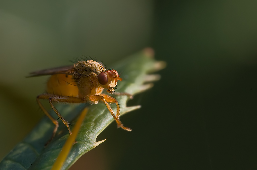

Hi Uwe
Ich konnte ja nicht widerstehen.........heute kamen die Raynox-Linsen DCR 9320 PRO an.
Kein Insekt im Garten.......nur diese 6mm große Fliege.
Hier mein erster Versuch mit 2 Dioptrien und ISO 1600
Leider saß die Winzige in der Sonne...
Aber ich bin sehr angetan von den Linsen, mit Stativ und niedrigerer ISO müßten sehr gute Resulate zu erzielen sein.
- Kamera:5D
Objektiv:Sigma 150mm
Belichtungszeit:1/200s
Blende:11
ISO:1600
Bildausschnitt ca.:50%
Stativ:nein - _2395.jpg (146.93 KiB) 4508 mal betrachtet

Hallo Inger,
freut mich das du Freude an den Linsen hast.
Für Freihand würde ich immer beide draufschrauben, dann kannst du ca. 1:1 mit sehr kurzen Zeiten fotographieren, da das Sigma dann nahe der unendlich Einstellung arbeitet.
ISO 1600 ist doch mit entsprechender EBV und Kameraeinstellung gut brauchbar...
Uwe

Hallo Inger,
der beste Kompromiss aus TS und Auflösung ist IMO f16. Mit der 5D wäre f22 sicher auch einen Versuch wert.
Uwe
