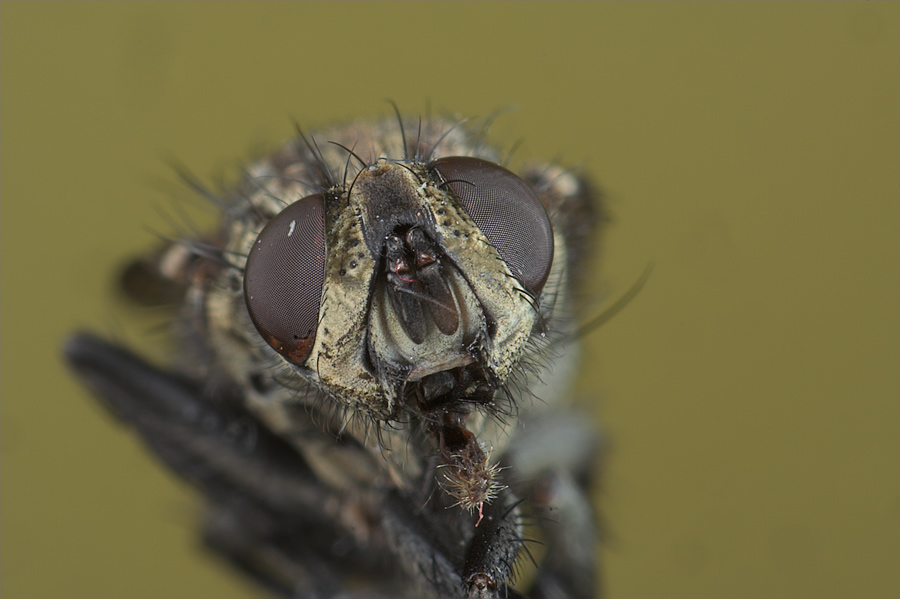

So was kommt mit ZR und TK bei dem EF 100 raus...
Uwe
Uwe
- Kamera: 350D
Objektiv: EF-100 + 68mm ZR + 1,5 TK
Belichtungszeit: 5s
Blende: f16
Beleuchtung: AL + 2x 550EX mit Bigbounce
Bildausschnitt ca.: 100%
Stativ: Ja - IMG_5818-01.jpg (147.86 KiB) 3961 mal betrachtet
