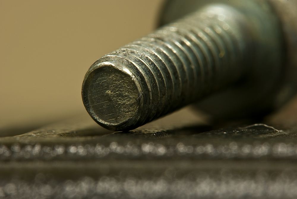

Hier noch ein Foto mit beiden Raynox +3 Diop. Linsen. Also +6 Diop.
Das Foto ist unbearbeitet... wurde nur verkleinert und 1x leicht nachgeschärft.
Mit maximalem Abbildungsmasstab.
Ein Arbeitskollege hat sich vor kurzem ebenfalls diese Raynox Linse gkauft.
Wir haben deshalb Gestern unsere beiden Linsen zusammengeschraubt um dies zu testen.
Mit den beiden +3 Diop. funktionierts ganz gut. Der Arbeitsabstand beträgt dabei jedoch nur ca. 6-7cm.
Mit beiden +5 Diop. also insgesammt dann +10 Diop. müsste man das Objekt direkt auf die Linse drauf legen damits scharf wird
- Kamera: Nikon D80
Objektiv: Sigma 150mm + 2x Raynox 5320 Pro +3 Diop.
Belichtungszeit: 15 Sek.
Blende: 16
Beleuchtung: Leuchtstoffröhren
Bildausschnitt ca.: 100%
Stativ: Ja
sonstiges: - DSC_7842.jpg (229.25 KiB) 2434 mal betrachtet
