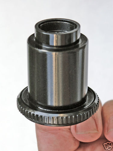

ob Mikroskopobjektive für den Unterwegs-Einsatz die optimale Lösung sind, wage ich zu bezweifeln. Schon ein Objektiv mit V=10x hat nur noch eine Brennweite von ca. f=16mm. Bei der resultierenden "Schärfentiefe" am Balgen darf kein My wackeln, sonst wird das nichts. Vom Arbeitsabstand und der Ausleuchtung ganz zu schweigen. Solche Objektive haben i.a. das RMS-Gewinde, für den Balgen brauchst Du einen M42/RMS-Adapter (s. Bild, gibt es in verschiedenen Längen).

Zeiss Luminar haben das selbe Gewinde wie Mikroskop Objektive und lassen sich mit einem Adapter (Adattatore foto RMS PHOTAR LUMINAR canon nikon pentax bei Lolliadriano, http://www.adrianololli.com/articolo.asp?ID=2446) für etwa 50 Euro an einem Balgengerät montieren. Die Blende lässt sich von Hand einstellen.
Die Ideale Distanz von Objektivgewinde bis zur Sensorebene sollte etwa 160mm sein. Dazu benötigt man Zwischenringe oder Balgen.
