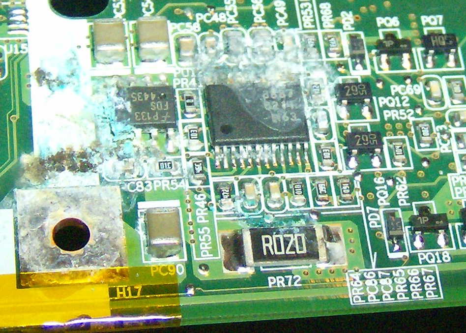

warum den Akku sofort raus ....
wurde eigentlich schon beantwortet, die Frage ;)
wenn der drinn bleibt, fließt der Strom (dank der Flüssigkeit) halt nicht nur da wo er soll,
außerdem beginnt sofort eine Elekrolyse zwischen allen (offenen) Leiterbahnen, Lötstellen und Durchkontaktierunegn
hier mal ein Bild wie sowas dann aussieht ....
Gruß Jens

ja, das mit der elektrolyse hab ich schon befürchtet.
Nur leider zu spät draufgekommen.
Der akku war noch ne woche lang drin. :shock:
Grüße, Benjamin
