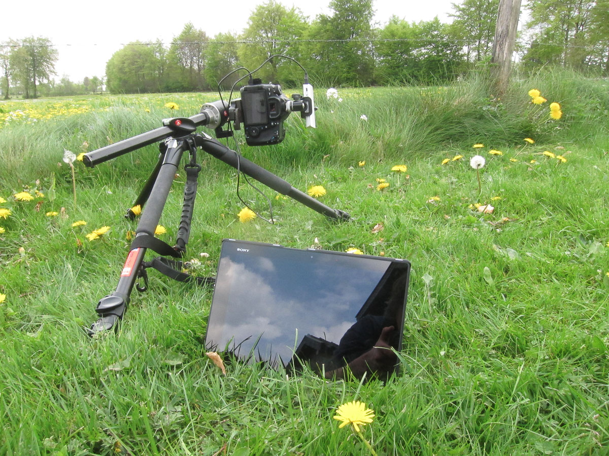

so sieht das ganze in Natura (hier: in unserem Garten) aus. Vorteil an der Lösung:
es gibt keine Kabelverbindung zwischen Tablet und Kamera, so dass man sich
frei bewegen kann.

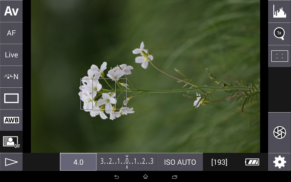

Das Aufnahme-Menü von DSLRController: hier lässt sich fast alles einstellen
-INTERN-

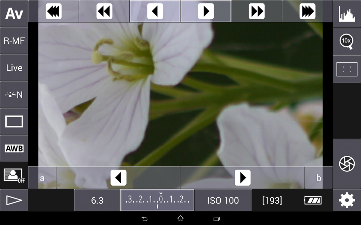

besonders praktisch: in zehnfacher Vergrößerung kann man über die Pfeiltasten
sehr genau den Fokuspunkt vor- und zurückschieben (das Bild sieht etwas
verschwommen aus, weil es in der Eifel mal wieder zu viel Wind gibt :) )

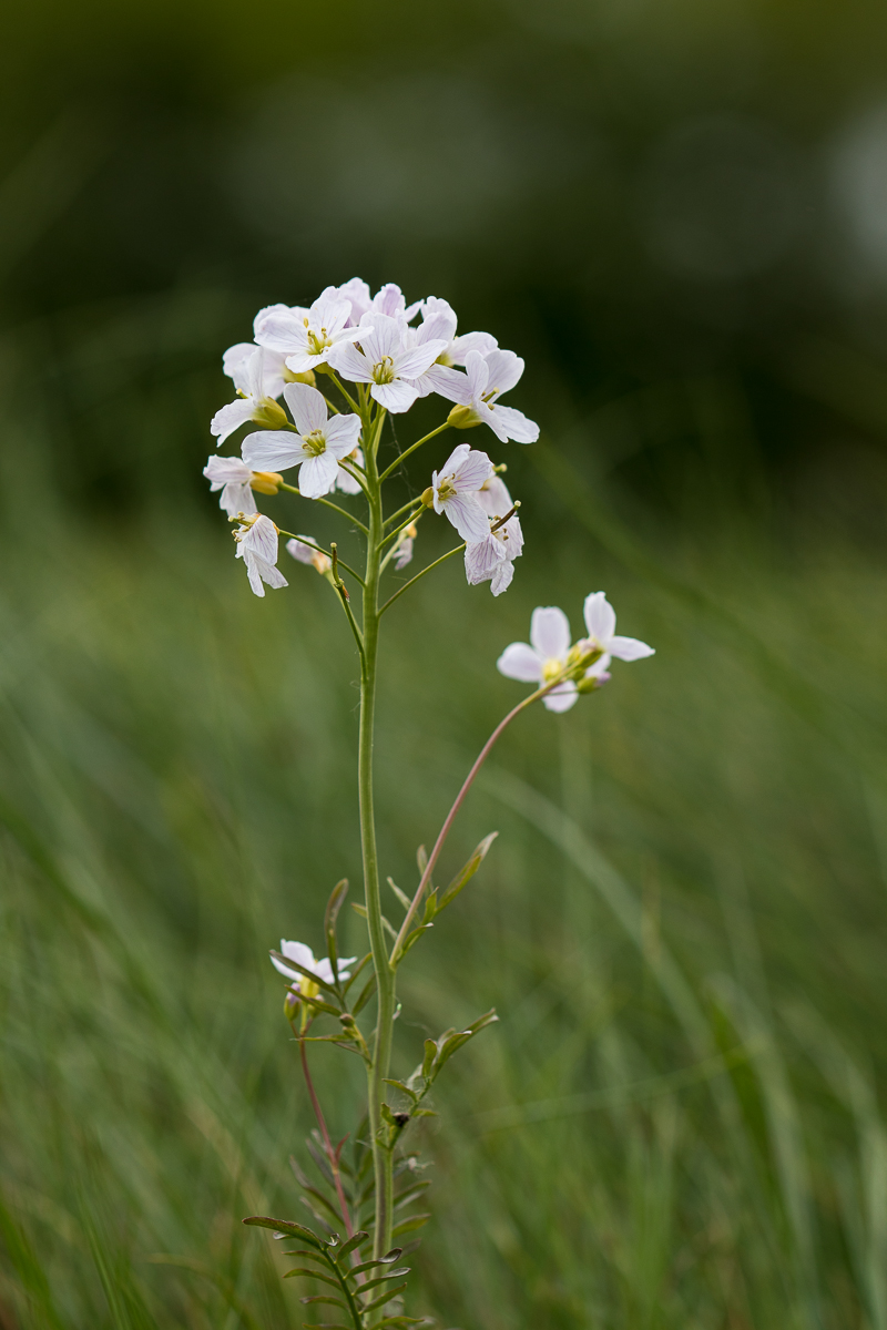

so sieht dann das bearbeitete Ergebnis aus - sicherlich kein Meisterwerk, ist ja auch nur zur Doku :)
