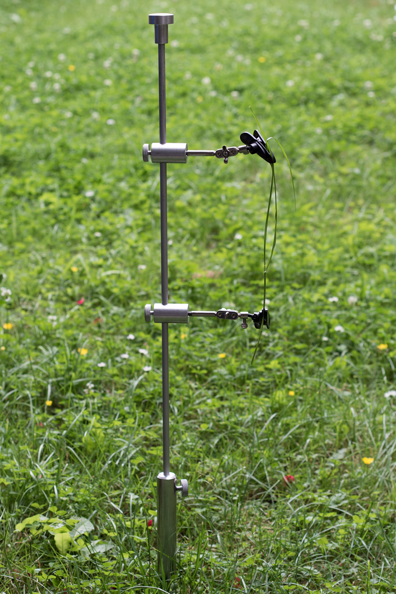

Hallo Dirk
Handarbeit...möchte es nicht mehr missen... :wink:
Manni

Manni das sieht gut aus.
Kannst du ein bissl Details erzählen wo du die Einzelteile her hast?
Ich habe auch noch nichts dieser Art und bin immer wieder sauer wenn es einfach nur etwas flattert.. ;-)
LG Michael

Beitragvon Manni » 10. Jun 2014, 14:38
Hallo Michael
Rechts,da wo die schwarzen Klammern befestigt sind,
sind Löthilfen aus dem Baumarkt..die schwarzen Klammern
findest Du bei Ebay unter...LED-Klemmspot....
den Rest hat mir ein guter Freund auf der Drehbank angefertigt.
Manni

Mannis Lösung sieht gut aus, aber leider nix für Leute die keine Möglichkeit bzgl. Drehbank haben..seuftz.
Ich suche immer noch nach einer Lösung, da es bei uns fast immer windet und man kaum mal Tage hat wo es richtig windstill ist.
Hat wer noch Tipps wie man das lösen kann?
VG Micha
