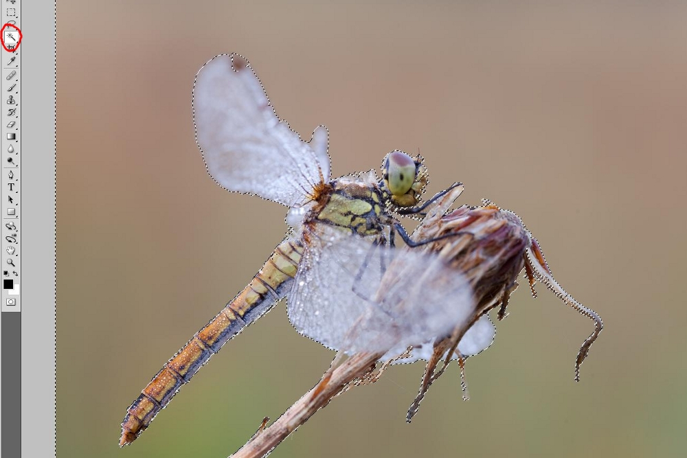

Selektives Schärfen/ Entrauschen - der einfache Weg
- Hier wurde einfach mit dem Zauberstab der Hintergrund ausgewählt. -Kopie-
Weil Photoshop nicht alle Teile des HG auf einmal erfasst, kann mit gedrückter
Shift-Taste einfach in die fehlenden Teile des HG geklickt werden. Stück für
Stück ergänzt PS seine Auswahl und verfeinert diese. Mit gedrückter
Alt-Taste kann man wieder Teile der Auswahl entfernen. Hier empfiehlt
sich eine Kombination aus Zauberstab und Schnellauswahlwerkzeug. - screen_auswahl_1a.JPG (253.92 KiB) 2006 mal betrachtet

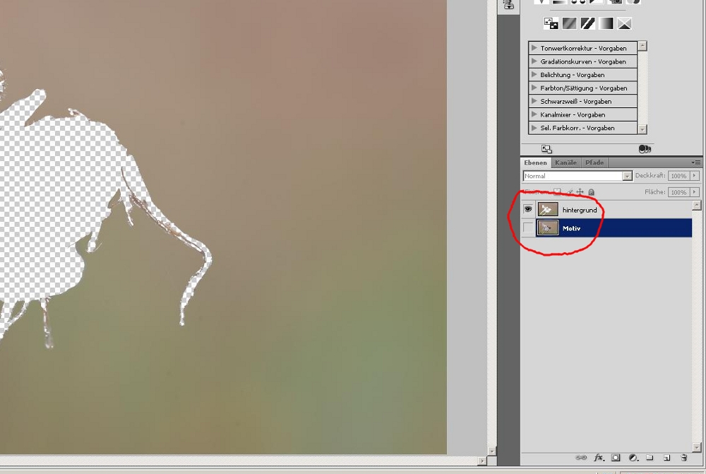

- Die Ebene wurde kopiert und wir haben eine neue Ebene, die nur
den Hintergrund enthält. Durch die Tastenkombination Strg+J geht
das sehr schnell.
Man hat nun 2 getrennte Bildteile und kann die obere Ebene entrauschen
und nur die untere Motivebene schärfen. Ein großer Vorteil der oberen HG-Ebene
ist, daß mögliche Schärfungsränder der unteren Ebene überdeckt werden. -Kopie- - screen_auswahl_2a.JPG (203.9 KiB) 2010 mal betrachtet

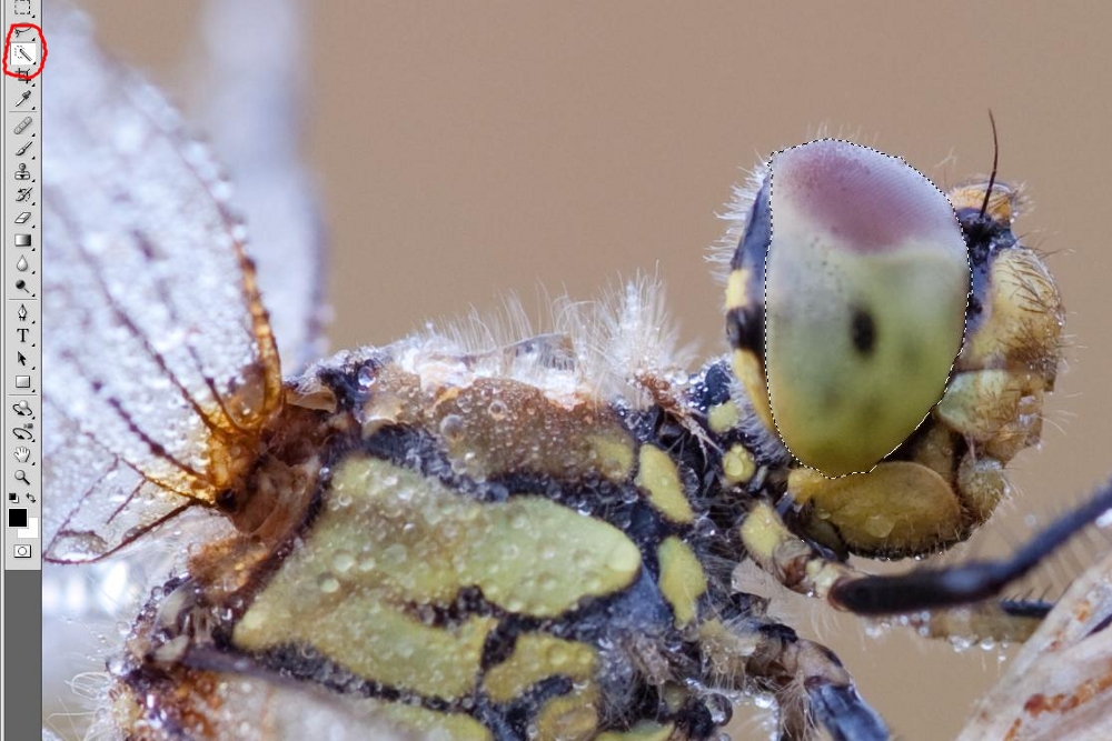

- Hier wurde mit dem Schnellauswahlwerkzeug nur das Auge ausgewählt.
Im Gegensatz zum Zauberstab kann man einfach mit gedrückter Maustaste
neue Teile zur Auswahl hinzufügen. Mit der Alt-Taste und der Maus kann man Teile
der Auswahl wieder entfernen.
Es empfiehlt sich die Pinselgrösse zu variieren um feinere Auswahlen zu erhalten.
Tip: mit gedrückter Alt-Taste und der rechten Maustaste kann man sehr schnell
die Pinselgrösse in PS variieren.
Um hier wieder neue Schärfungsränder zu vermeiden, kann man über
/Auswahl/Verkleinern/ die Auswahl um etwa 1 Pixel verkleinern
Man könnte jetzt direkt ein Schärfungstool auf die Auswahl anwenden oder die
Ebene wieder kopieren und erhält eine neue Ebene, die nur das ausgewählte
Auge beinhaltet. -Kopie- - screen_auswahl_3a.JPG (395.16 KiB) 2002 mal betrachtet
