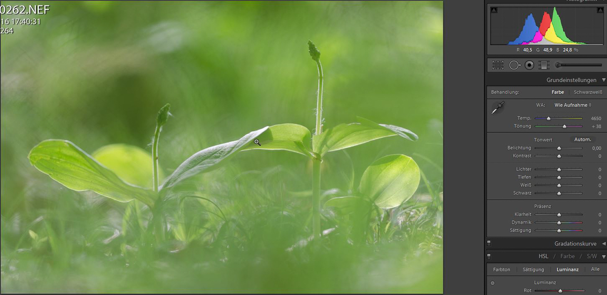

Hier das nicht entwickelte Bild. Dort wo sich die Blätter berühren sieht man deutlich die Überstrahlung.
Nicht entwickelt-1200.JPG (348.09 KiB) 2185 mal betrachtet

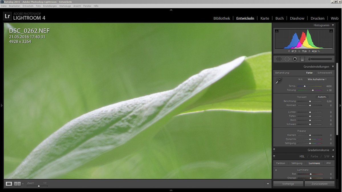

Hier in Groß, die Lichter sind noch nicht bearbeitet, deutlich ist die Überstrahlung
Nicht entwickelt_überstrahlung in groß-1201.JPG (378.9 KiB) 2185 mal betrachtet

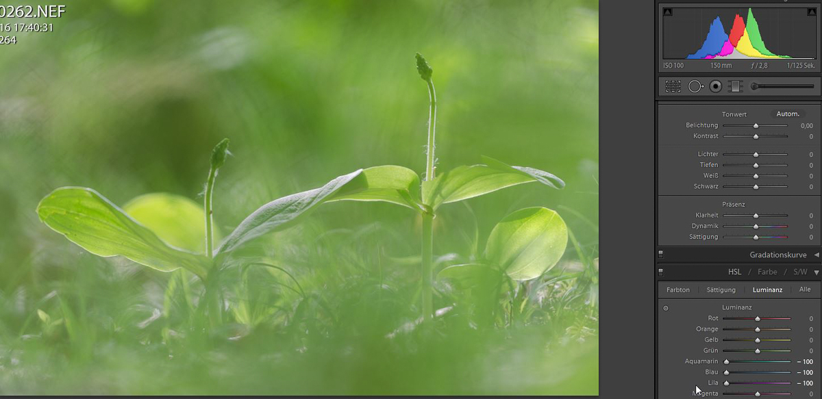

Im Reiter HSL Luminanz habe ich die Regler für Aquamarin, Blau und Lila ins negative geschoben. Der Regler für Blau hatte die deutlichste Wirkung, die anderen noch ein wenig.
Auf die Gesamtwirkung des Bildes wirkt es sich nicht aus, da Grün- und Gelbtöne vorherrschen sind.
Die Überstrahlung wurde weiter und deutlich reduziert.
Es fällt zwar kaum auf aber hier habe ich die Sättigung für Blau noch herausgenommen. Im vorigen Bild kamen ein wenig blaue Flecken zum Vorschein. Diese habe ich hiermit auch beseitigt.

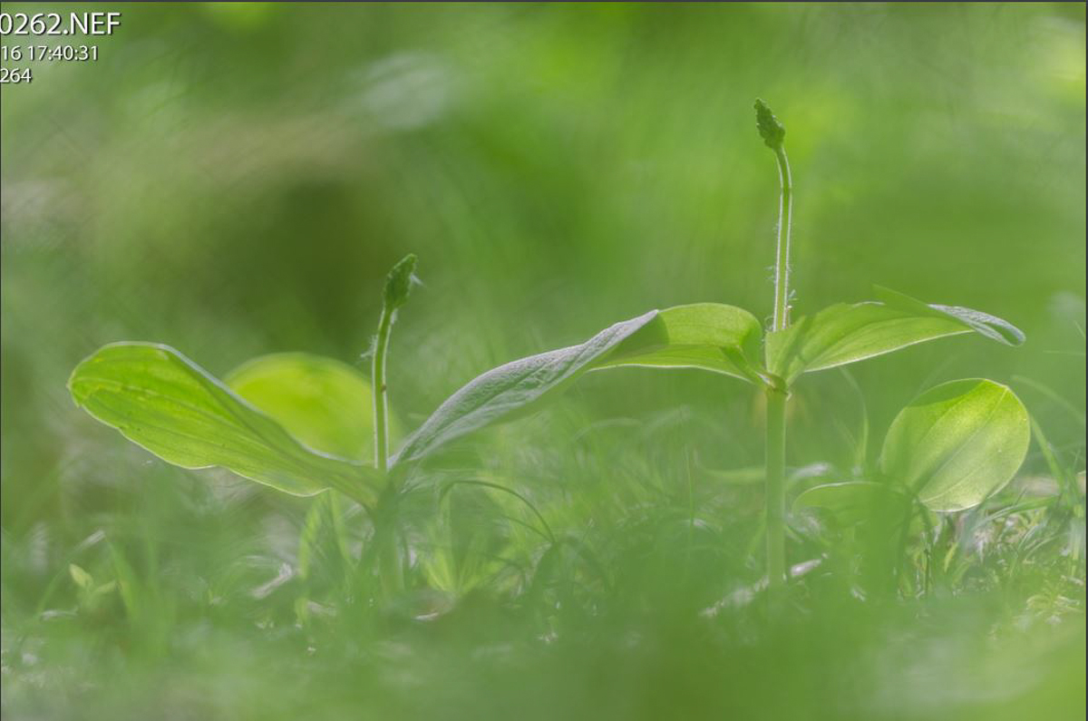

Hier das Ergebnis als Gesamtansicht, auch als Screenshot, damit die Quali gleichbleibend schlecht ist :DD
Der HSL Eingriff hat meiner Meinung keinen Einfluss auf das Gesamtbild. Bei meinen Bildern in der Galerie entschied ich mich dagegen,
weil es für mich dazu gehörte. Vergleicht und entscheidet selbst. Ich wollte hier die Möglichkeiten aufzeigen.
Sven
Bearbeitung Lichter komplett und Lichter/Sättigung HSL
Bearbeitung OHNE Lichter für komplettes Bild und nur Luminanz in HSL bearbeitet.
Das Ergebnis für die Überstrahlung ist etwas schlechter, dafür bleiben im gesamten Bild die Lichter erhalten.
Man hat also die Option beides zu machen oder nur das eine oder das andere, je nach dem welche Bildwirkung man erhalten möchte.
Nur HSL Bearbeitung klein-1201.JPG (343.37 KiB) 2182 mal betrachtet
