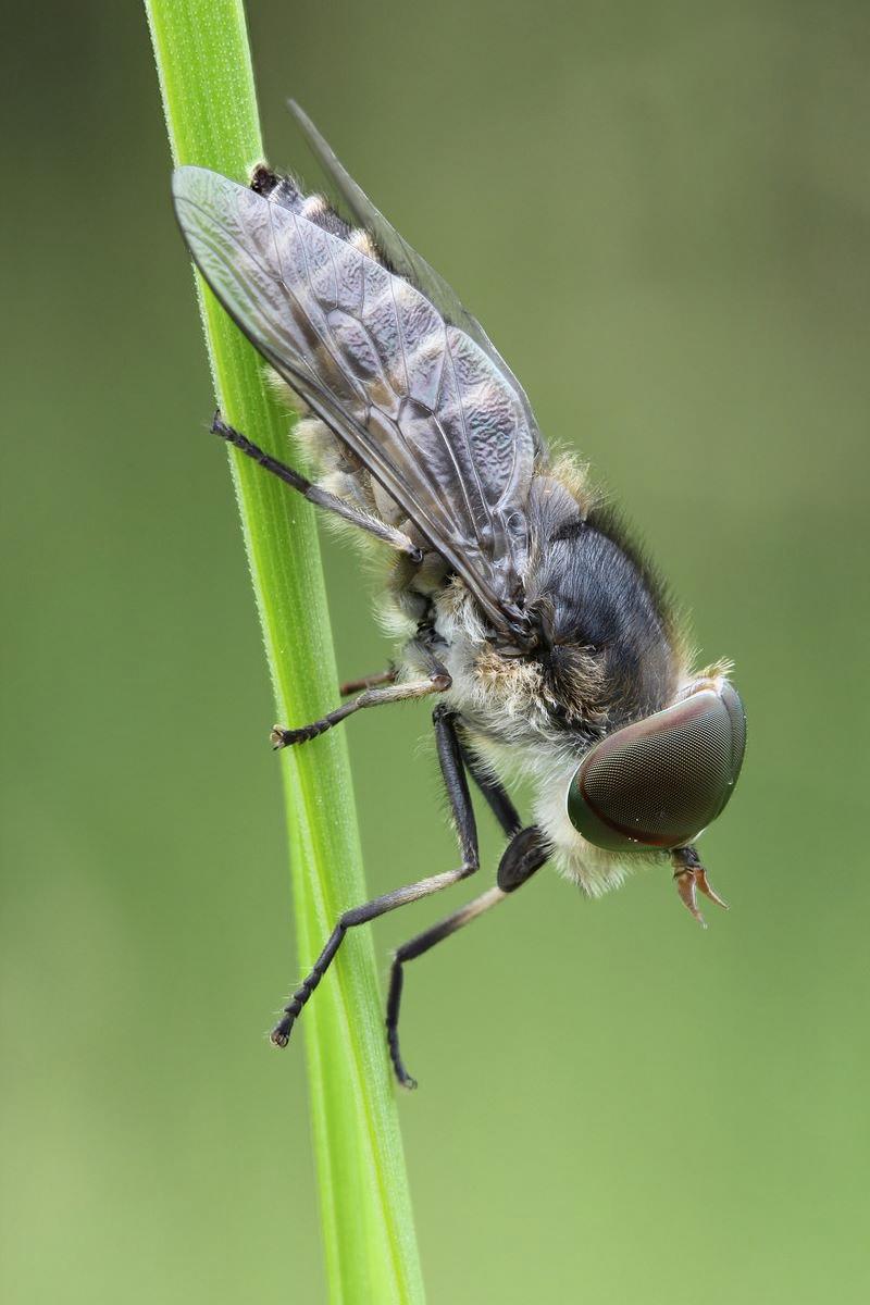

Bei meinem letzten Stack entstand ein kleiner Fehler, den ich nicht korrigieren konnte.
viewtopic.php?t=117211
Der Stack entstand aus 2 Fotos, die den kompletten Körper scharf abbildeten.
Leider wurde die Flügelspitze auch nach mehreren Versuchen nicht scharf.
Die scharfe Spitze wurde nicht übernommen und blieb unscharf.
Ich arbeite mit PS CS6. So ähnliche Fehler treten öfter auf.
Leider bin ich kein Experte und komme nicht mal mit den einfachsten Stacks zurecht. :peinlich: :hilfe:

Hallo Friedhelm,
von welcher der beiden Flügelspitzen ist die Rede?
Ihre rechte scheint mir scharf, wenn auch mit wenig Kontrast,
ihre linke liegt doch außerhalb des Fokus, oder nicht?
Vielleicht stellst Du noch die Einzelbilder oder Ausschnitte
dazu.
Manchmal soll es helfen, vor dem Stacken schon etwas (50 %) zu verkleinern.
LG / ULi

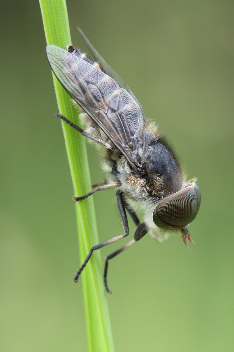

Ich hänge mal die beiden Bilder an.
Unschwer zu erkennen, dass die obere Flügelspitze eigentlich scharf ist.
Trotzdem ist auf dem Stack dann nur die unscharfe Spitze zu sehen.

Beitragvon Guppy » 16. Jun 2016, 16:54
Hallo Friedhelm
Die Schärfe in der Flügelspitze ist auch im Einzelbild etwas mangelhaft.
Anbei ein Stack der beiden Bilder mit Zerene Stacker, die Spitze sieht etwas anders aus, aber nicht unbedingt besser.
Kurt

Beitragvon Freddie » 16. Jun 2016, 17:13
Guppy hat geschrieben:Quelltext des Beitrags Hallo Friedhelm
Kurt
Danke, Kurt.
Bei dir sieht die Spitze schon klar besser aus.
Freilich ist die Spitze im Original nicht bestens scharf. Eigentlich bräuchte es ein weiteres Bild.
(Das dritte Bild, welches ich für den Stack verwenden wollte, war unscharf bzw. verwackelt).
Mir ist aber ein Rätsel, weshalb beim Zusammenbau des Stacks nur die Spitze der unscharfen Version eingebaut wurde.
