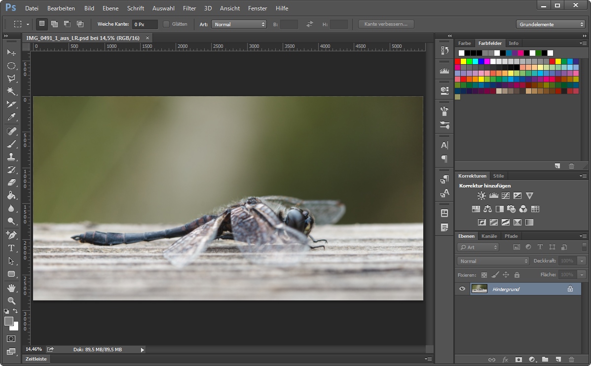

Nehmen wir mal folgendes Bild einer Schwarzen Heidelibelle, die ich beim Sonnenbad auf den Stegen im Hohen Venn aufgenommen habe.
Sie wirkt hier etwas entkräftet, hat sich aber immer wieder dort niedergelassen. Muss Fortpflanzung oder schlechtes Wetter gewesen sein...
In Lightroom habe ich vorweg Tonwerte, WB und Belichtung angepasst, dann das Bild mit Strg+E in Photoshop geöffnet (oder über's Menü).
An sich ganz hübsch, aber wenn man genauer hinsieht, rauscht der HG ganz gewaltig (trotz "nur" 200 ISO). Dunkle Grün- und Brauntöne sind dafür
besonders anfällig. Unten rechts sieht man die Ebenen des Bildes - momentan nur eine einzige: "Hintergrund".

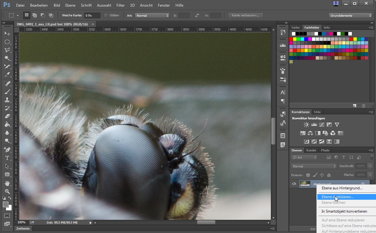

In PS (bzw. jeder Ebenen-fähigen Bildbearbeitung) geht das noch deutlich flexibler.
Dazu lassen wir die Original-Ebene "Hintergrund" erst mal so, wie sie ist, und kopieren sie (s.o.).
Jetzt haben wir zunächst zwei mal das gleiche Bild in zwei Ebenen übereinanderliegen. Die obere Ebene soll jetzt entrauscht werden. Das geht mit den
eingebauten Filtern in PS, oder besser noch mit spezialisierten PlugIns wie Neat Image oder Noise Ninja (oder... oder... hier egal.).
Wichtig dabei: die obere Ebene muss ausgewählt (hier: hellgrau hinterlegt) sein, denn alle Filter in PS wirken sich nur auf die aktuell ausgewählte
Ebene aus. Zum Auswählen einfach den Namen der Ebene anklicken (nicht das Auge - dazu später).
Zu Neat Image alleine ließen sich schon Bücher schreiben... hier habe ich mal alles ungefähr auf Automatik gelassen.
Nach dem Bestätigen ("Apply") wird die obere Ebene in PS jetzt entrauscht angezeigt:
Der Filter hat das Rauschen im HG recht effektiv entfernt, leider aber auch viele Details z.B. auf dem Auge komplett "weichgespült". Das wollen wir
natürlich nicht: das Motiv sollte möglichst alle Details behalten (auch wenn es dann etwas rauscht - bei vielen Details sieht man das eh kaum).

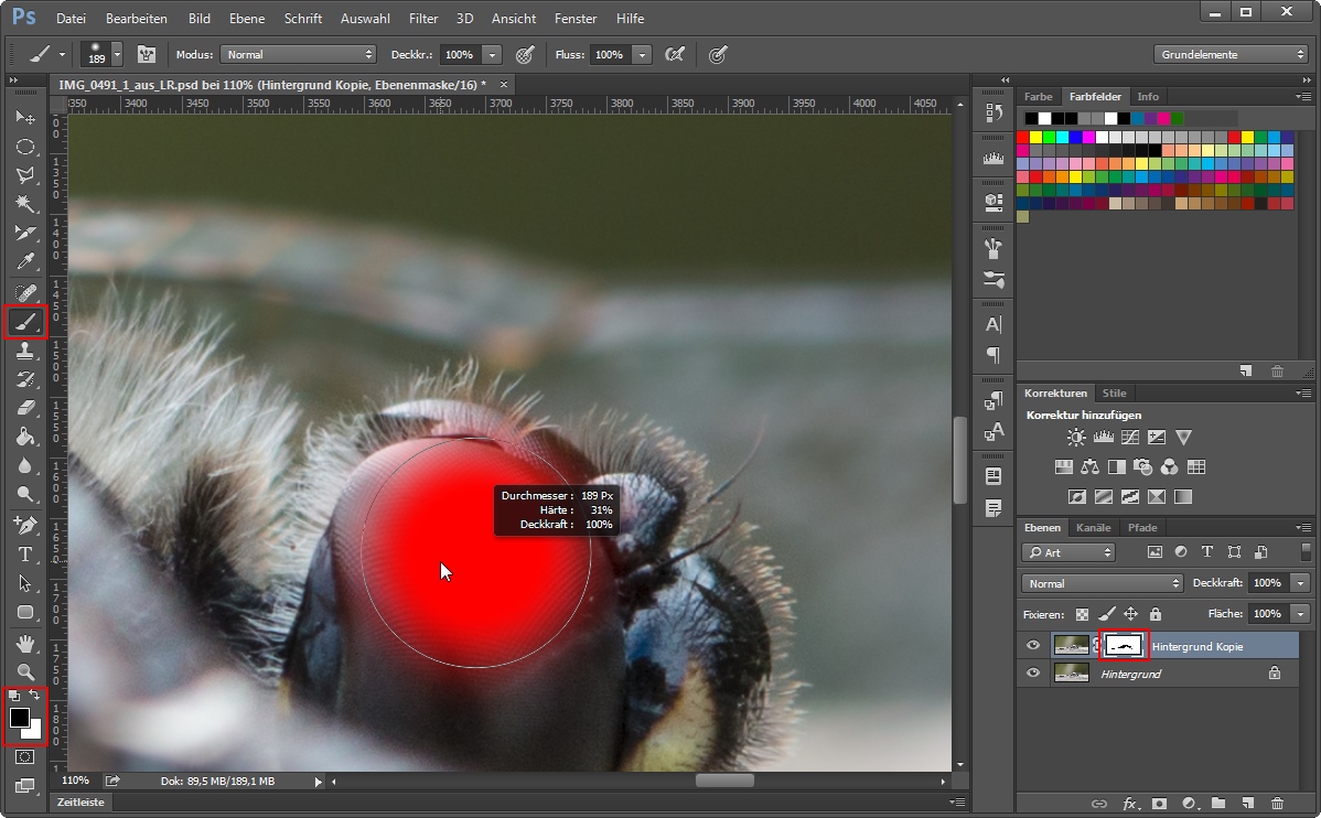

Erstellen von geeigneten Ebenenmasken
In PS gibt es viele Wege, eine Ebenenmaske zu erstellen, die den Rahmen hier aber absolut sprengen würden. Darum hier mal nur die simpelste
Variante: wir "malen" die Ebenenmaske mit dem Pinselwerkzeug. Dazu links in der Werkzeugleiste das Pinselwerkzeug auswählen, und in der
Farbauswahl sicherstellen, dass Schwarz "oben" liegt, denn wir wollen ein schwarzes Loch (=Durchsichtigkeit) in die weiße (undurchsichtige) Ebenenmaske malen:
Hier gibt es wieder viele Möglichkeiten, was Deckkraft und Härte des Pinsels angeht, und das hängt auch immer sehr vom Motiv ab (ist es scharf vom
HG abgegrenzt? Hat es feine, scharfe Details die in unscharfe Bereiche hineinragen? usw.). Darum soll es hier nicht gehen, sondern um's Prinzip:
Da, wo die Ebenenmaske auf der oberen, entrauschten Ebene schwarz ist, sieht man wieder zu 100% die untere "Original"-Ebene "durchscheinen" -
mit dem "Original"-Rauschen, aber auch mit allen Details.
Hat man zu viel schwarz gemalt: die Taste "X" tauscht in PS Hintergund- und Vordergrund-Malfarbe aus, so dass man die Maske dann wieder
weiß (=undurchsichtig) "malen" kann. Das kann man beliebig lange und genau treiben, bis man eine Maske hat, die das Motiv "durchscheinen" lässt,
den entrauschten HG aber da zeigt, wo es im Originalbild rauscht.

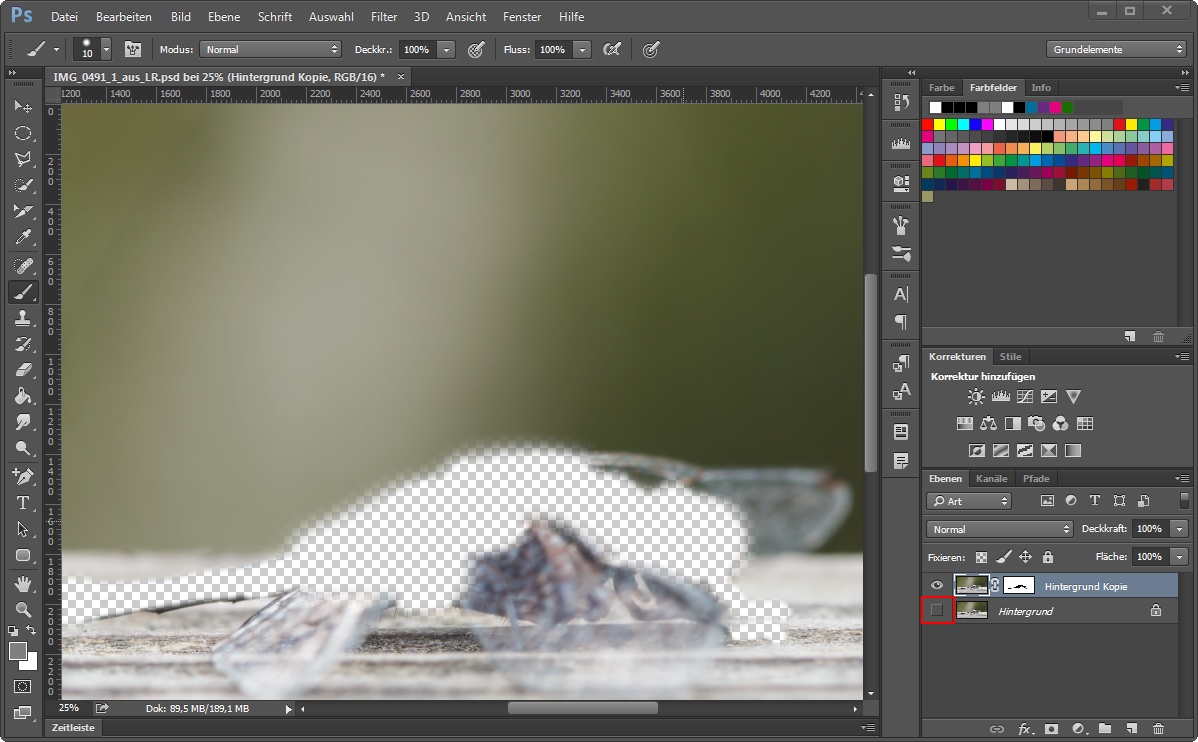

Zur Kontrolle kann man zwischendurch mit gedrückter Alt-Taste auf die Ebenenmaske klicken (die hat keine Farben, sondern immer nur Graustufen).
Das sieht dann in etwa so aus: (diese Maske ist noch weit von "perfekt" entfernt, aber ... geht ja nur um's Prinzip :) )
Noch mal Alt+Klick auf die Ebenemaske zeigt wieder das Gesamtbild. Für einen "Vorher/Nachher"-Vergleich kann man nun die entrauschte
Ebene durch Klick auf das Auge davor komplett abschalten: nun zeigt sich wieder "nur" das Originalbild in der untersten Ebene.
Klickt man mit gedrückter Alt-Taste auf das Auge vor der entrauschten Ebene, sieht man nur noch diese Ebene - samt einem Loch, da, wo die
Ebenenmaske schwarz ist. Das "Loch" stellt PS dar, in dem ein grau-weißes Karo-Muster erscheint, was so viel bedeutet wie "hier ist nichts",
keine sichtbaren Pixel (so als hätte man das Original-Dia vom Leuchttisch genommen: das Karo-Muster ist quasi die Oberfläche des Leuchttischs).
