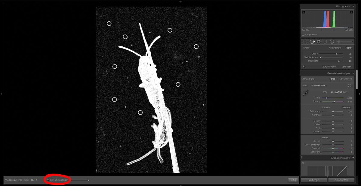

die Makrosaison neigt sich langsam dem Ende.
Also kann man sich in der Winterzeit mit Software, Bildern, oder Reinigung seines Sensors beschäftigen.
Sensorflecken werden oft übersehen, paasiert mir auch manchmal :roll:
Viele User benutzen Lightroom und ich wollte einfach mal einen kleinen Trick zeigen
wie man die Sensorflecken einwandfrei lokalisieren kann.
Auch welche, die schwer zu sehen sind !
Viele kennen die Technik vielleicht, aber hier sind vielleicht auch User unter uns
denen damit geholfen ist.
Ich habe dazu einmal zur Demonstration, bei einer meiner unbearbeiteten Aufnahmen Sensorflecken künstlich eingefügt.
Nun wählt man die Bereichsreparatur rechts an, oder man drückt Q.
Dann erscheint unter dem Bild eine Leiste.
Dort setzt man den Haken bei " Bereiche anzeigen "
Das Bild ändert sich nun in eine Maske und alle Sensorflecken sind perfekt sichtbar.
Sogar Sensorflecken, die man vorher nicht gesehen hat !
Mit dem Schieberegler rechts daneben, kann die Maske noch variiert werden.
Das schöne ist, das man in dieser Ansicht ja schon den Stempel ausgewählt hat
und man so fleissig alles wegstempeln kann.
Vielleicht ist das ja hilfreich.

Hallo Enrico,
schöne und hilfreiche Sache, danke fürs zeigen.
Bei LR4 mit dem ich noch arbeite, zumindest bis es mal ne neue Kamera gibt,
gibt es das "Bereiche Anzeigen" leider noch nicht in der Leiste. Aber irgendwann
muss ich da auch sicher mal modernisieren, da ist das gezeigt doch schon mal
ein Ansporn

In "LUMENZIA" von Greg Benz, gibt es ein Knopf zu drücken ... "DUST" (heisst in Deutsch "STAUB").
Da kann man über drei Stufen die Unreinheiten oder schlecht korrigierte Stellen in ein Bild hervorheben und
auch sofort flicken. Einfach, praktisch, schnell.
Altenativ kann man in ACR ... im Register "Details", der Schieber "Maskieren" bei gedrückte "Alt" Taste hin und her schieben.
Da werden auch restlos alle Unreinheiten im Bild sichtbar. Dieses Verfahren ist auch sehr wirksam aber weniger praktisch,
weil die Korrektur in ein anderes Register ausgeführt werden muss.

für mich kommt der Tipp leider zu spät, bin von LR 6 auf ACDSee umgestiegen.
Eine Ähnliche Funktion habe ich dort leider nicht gefunden.
Ich mach das ganz einfach in dem ich den Kontrast und Klarheit an den Anschlag hochdrehe, dann werden die Flecken auch gut sichtbar.
LG Tilmann

Funktioniert auch mit LR6.14 , der letzten Kaufversion.
Ich dachte erst deine Flecken wären schon die Maske :DD
