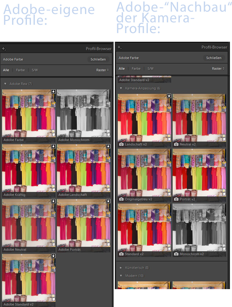

In Lr "Classic" CC gibt es inzwischen einen "Profil-Browser", mit dem man sich das zu bearbeitende
Bild in einer kleinen Vorschau in den verschiedenen Farbprofilen ansehen kann. Habe zur Verdeutlichung mal
zwei Screenshots angehängt:
- links die Adobe-eigenen Voreinstellungen,
- rechts die von Adobe "nachempfundenen" Voreinstellungen der jew. Kamera (hier: EOS R)
Wie man selbst in den JPG-Bildschirmfotos gut sieht, hat die Wahl des Profils z.T. heftige Auswirkungen -
nicht nur auf die Farbwiedergabe, sondern auch auf die Kontraste und Schwarz/Weiß-Werte (!).
(...und das alles bei identischem Weißabgleich!...)
Daher bin ich bei ULi: bleibe bei den Original-RAWs, wenn Dich nichts zu DNG zwingt. Verlieren tust Du
dadurch nichts.
ULi's Ansatz, immer mit dem gleichen, "neutralen" Farbprofil zu beginnen, hat gewiss Vorteile, da man
so immer den gleichen Ausgangspunkt hat.
Je nach Bild kann es sich aber mMn durchaus lohnen, sich das für das jeweilige Motiv (nach eigenem Empfinden)
"passendste" Farbprofil auszusuchen, bevor(!) man mit anderen Anpassungen (TW, WA usw.) beginnt.
Welche Farben denn nun "richtig" sind?? - Die, die Dir gefallen
lg, Frank
dadurch nichts.
lg, Frank
