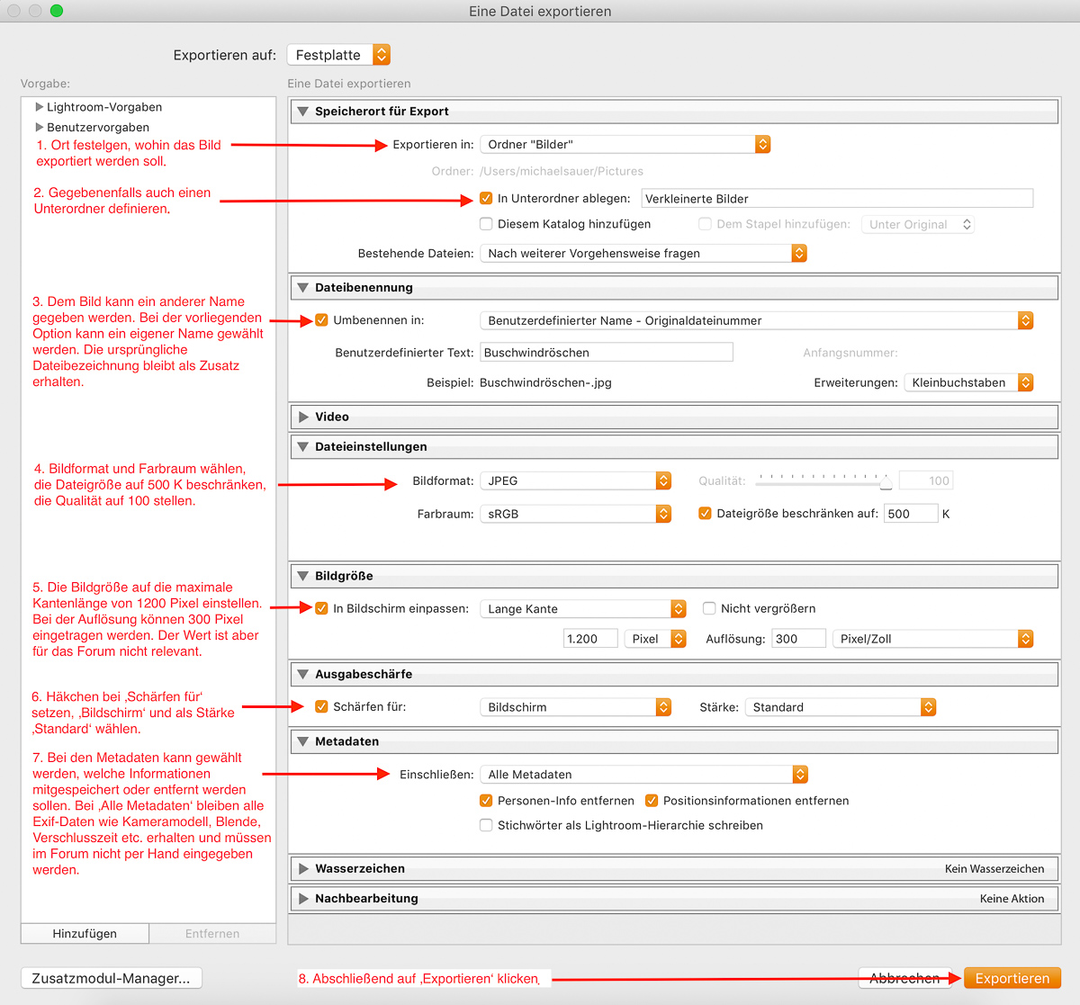

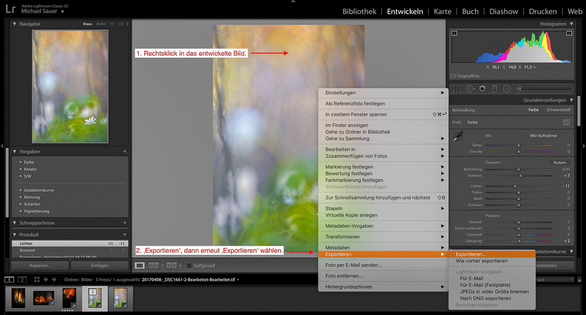

hier eine kleine Anleitung für diejenigen, die neu hier sind und ihre Bilder in Lightroom Classic entsprechend der Bildereinstellregeln für das Forum verkleinern wollen:
Bilder verkleinern mit LR I.jpg (368.49 KiB) 1296 mal betrachtet
Bilder verkleinern mit LR II.jpg (457.74 KiB) 1296 mal betrachtet

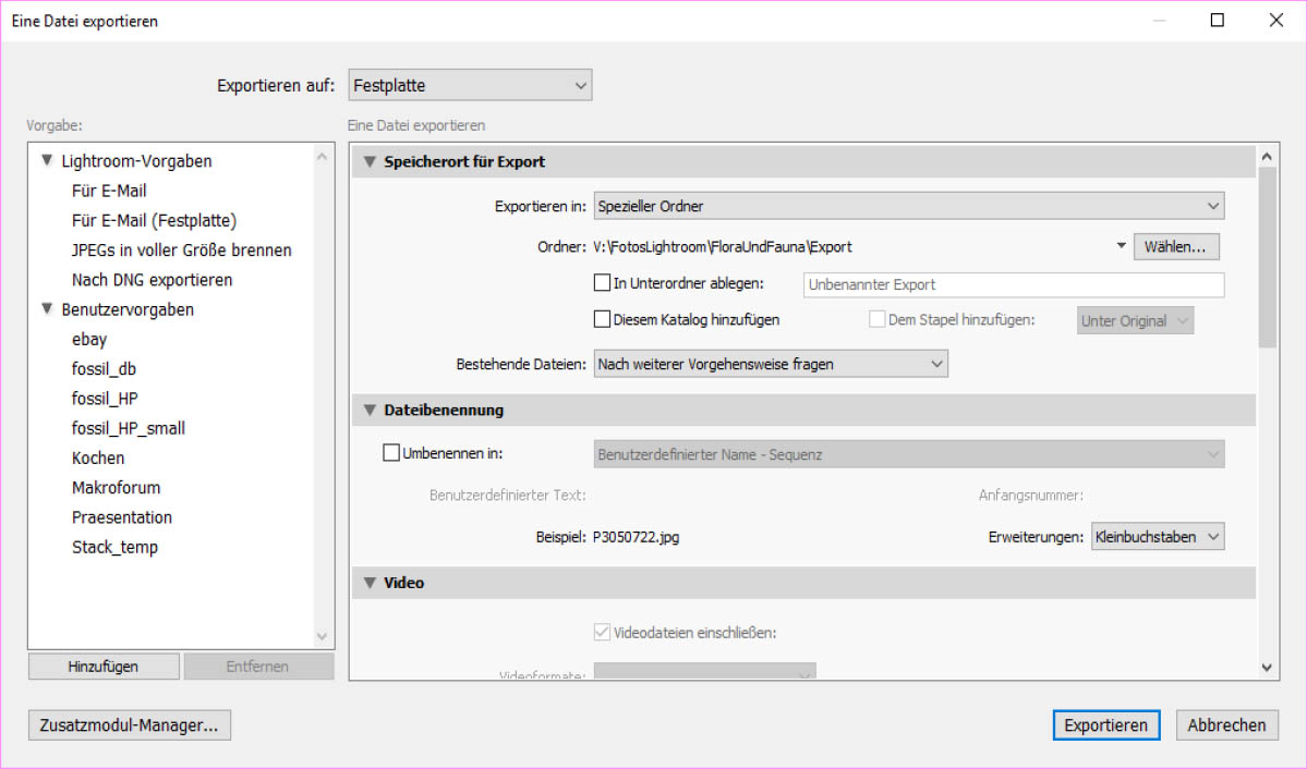

Ich nutze noch ein weiteres Feature, welches das (edv-technische) Leben noch ein wenig vereinfacht.
Bei deinem Screenshot sieht man links unten den Button "Hinzufügen".
Damit kann man die gerade aktuell eingestellten Exportoptionen dauerhaft speichern und mit einem Namen versehen.
Für das MF habe ich eine Benutzervorgabe "Makroforum" definiert, welche genau die von dir beschriebenen Einstellungen enthält.
Wenn ich also Bilder für das MF exportiere so gehe ich wie folgt vor :
- Exportieren wählen ...
- dann unter Benutzvorgaben "Makroforum" auswählen (zuvor mit den Einstellungen von Michael erstellt)
- wenn nötig kann ich dann noch die eine oder andere EInstellung überschreiben (z. Bsp. Dateinamen ...)
- Exportieren Drücken und Fertig !
Zur Veranschaulichung ein Screenshot.

- Das Einstellen der Qualität auf 100 (in Schritt 4) kann man sich schenken: Sobald man die Dateigrößen-
Begrenzung ankreuzt, wird der Quali-Regler eh ignoriert und ausgegraut. Lr exportiert die Datei dann
automatisch mit der maximalen Qualitäts-Einstellung, die gerade noch in die vorgegebene Dateigröße
passt - falls 100 geht, wird auch 100 genommen.
lg, Frank
