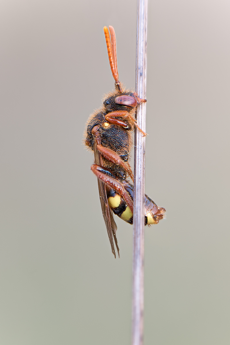

heute stelle ich ein wirklich kleines Bienchen ein, möchte aber gerne auch um technisches Feedback bitten, wenn das an dieser
Stelle okay ist? Anderenfalls könnt ihr den Thread gerne verschieben.
Wenn ich richtig recherchiert habe, habe ich eine Wespenbiene gefunden, deren Nachwuchs sich von erdbewohnenden Bienen
und deren Vorrat ernährt. Die genaue Art scheint schwierig zu bestimmen sein. Auf bzw. in dieser sandigen Magerwiese leben
auch zahlreiche andere Wildbienen. Daher passt es, die Wespenbiene an dieser Stelle gefunden zu haben.
Sie ist sehr klein. Daher habe ich sie mit allen 3 Zwischenringen (68 mm) fotografiert und habe einen Stack versucht.
Meine Kamera kann das nicht selbst, daher habe ich qDslrDashboard verwendet, das auf dem per Kabel verbunden Smartphone
installiert ist. Mühsam ist, dass der Spiegel nicht hochgeklappt bleibt und auch daher der Stack ewig braucht. Ein wenig Wind
macht dass die ganze Arbeit zunichte.
So habe ich dann 50 Aufnahmen gemacht und diese per Helicon Focus (Methode C inkl. Staubkarte) zusammengesetzt. Das geht
ganz gut.
Da die Biene so klein ist, habe ich das Bild dann noch mit 25 % recht stark beschnitten. Anders ist es mit meiner Hardware derzeit
nicht anders möglich, noch größer zu werden.
Mit dem Ergebnis bin ich nicht ganz unzufrieden. Ggf. hätte es vorne noch ein paar Bilder mehr bedurft.
Ärgerlich ist die lange Zeit, die es braucht, die Stack-Bilderserie zu erstellen.
Habt ihr noch Tipps, wie man mit einer DSLR schneller zu einem Stack-Stapel kommt, wenn die Kamera diese Option nicht mitbringt?
Viele Grüße!
stefan

- Kamera: Nikon D750
Objektiv: Nikkor 105 mm f/2,8 + 68 mm Zwischenringe
Belichtungszeit: 1/60 s
Blende: f/9
Beleuchtung: Morgenlicht
Beschnittsbetrag in % (Breite u. Höhe): 25 %
Infos zu Multishot-Techniken (z.B. Stack, HDR, Stitch): 50 Bilder mit qDslrDashboard, Helicon Focus, Methode C
Aufnahmedatum: 13.04.2020 7:30 Uhr
Region/Ort: Südhessen
Artenname: Wespenbiene
sonstiges: - DSC_5166-5215_2_1200.jpg (364.09 KiB) 606 mal betrachtet

Hallo Stefan,
das ist ja wirklich ein schönes Motiv.
Zu den Stackfragen kann ich dir leider
keine große Hilfe anbieten, aber es finden sich
da bestimmt noch ein paar Profis ein.
Auf den ersten Blick macht es einen guten Eindruck.
Vorn hätte ich in der Tat noch ein paar
Bilder mehr versucht, damit die Beinchen
ganz in die SE rutschen. Vielleicht könnte man
auch an der BEA noch etwas feilen um ein paar Details
zusätzlich rauszukitzeln.
Das sind so meine Eindrücke als Nichtstackerin.

Hallo Stefan,
gemessen an den Schwierigkeiten ist das schon gut geworden.
Klar ist, je mehr Bilder, mit kleinerem Abstand, in kürzerer Zeit Du machen kannst umso besser.
Einen richtigen Hinweis zur Dlsr hab ich leider nicht.
Ich habe hier schon Bilder gesehen die mit der Helicon FB Tube gemacht wurden.
Die/der Anwender war soweit ich mich erinnere ganz angetan.
Vielleicht wäre das ja eine Möglichkeit.

Hallo Stefan,
dir ist hier ein prima Bild gelungen. Sicher für die Beinchen vorne raus, hätten es noch ein paar Bilder mehr sein können,
sowas merk ich auch immer erst zuhause am PC.
Mit qDslrDashboard hab ich mich auch mal etwas beschäftigt, ich war damit aber auch nicht wirklich glücklich und es
war mir träge. Eine bessere Methode in dem Fall kann ich aber auch nicht nennen

Hallo Stefan,
ich befürchte fast, dass du dir für einfacheres und besseres Stacken eine neue Kamera besorgen müsstest.
Andererseits ist das Ergebnis nicht schlecht geworden. Es hätten halt noch mehr Bilder sein müssen.
Aber das Foto ist von der ST her auf jeden Fall besser als ein Einzelbild.

Hallo Stefan...
technisch kann ich dir leider nicht weiter helfen...
aber was ich sehe gefällt mir.
Für mich als Nichtstackerin ist die Schärfe ausreichend
und bei so einem Miniwesen ist es sowieso erstaunlich
so viele Details sichtbar zu machen.
In Punkto Art habe ich wieder etwas dazu gelernt.

Hi Stefan
Technisch kann ich nichts sagen, ich stacke nicht.
Mir erscheint das Bild sehr gut, ich sehe nichts negatives, ein schönes Bild.

Hallo Stefan,
ich finde das Ergebnis gelungen.
Eine OM1 Mark II schafft bis zu 18 Bildern in der Sekunde beim Stacken,
ich denke, das ereichst Du an der Nikon 750 nicht, ich habe nachgesehen:
max. 6,5 Bilder im Serienmodus. Du kannst natürlich den Sereinmodus betätigen
und den Scharfeinstellring in adäquater Geschwindigkeit zur Serienbildgeschwindigkeit in eine
Richtung drehen. Es gibt Leute, die das können, ich kann das nicht.
Ich finde, dass an dem Bild nichts auszusetzen ist, es sei denn, man will das ganze Bienchen im
Schärfekorridor haben.

Hallo Stefan,
für die ungünstigen Umstände ist Dir ein wunderbares Bild dieser Wespenbiene gelungen. Ich bin immer wieder beeindruckt, wie unerschrocken Du mit den ISO umgehst.
Schöne Farben und feine Details.

Nurnpaarbilder hat geschrieben:Quelltext des Beitrags Ich bin immer wieder beeindruckt, wie unerschrocken Du mit den ISO umgehst.
Hallo Carsten,
das ISO-Rauschen ist bei der D750 wirklich niedrig. Dennoch versuche ich natürlich bei ISO 100 zu bleiben, mindestens bei kleiner gleich 800,
denn dann sieht man bei 100 % das Rauschen schon. Die Blende wähle ich nach Motiv und HG aus. Und dann hoffe ich auf das Zusammenspiel
Wind / Belichtungszeit. Wenn das nicht passt, gehe ich lieber mit der ISO hoch als gar kein Bild zu haben.
...und die EBV ist mittlerweile wirklich leistungsstark!
danke für die Tipps und Kommentare zum Bild.
Mit meiner Hardware-Kombi komme ich wahrscheinlich wirklich nicht viel weiter...
Viele Grüße!
