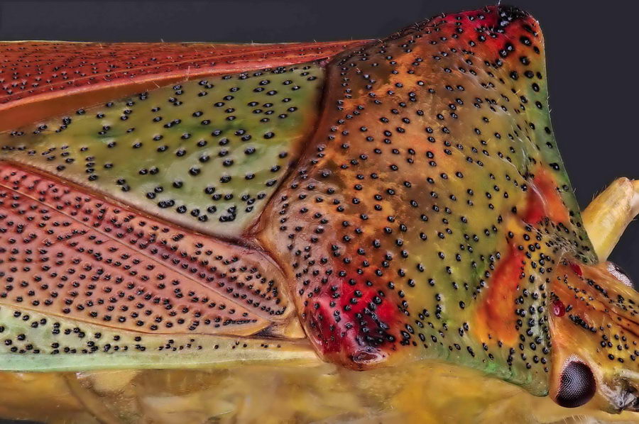

Das ist mein begrüssungs Bild.
Ich vermute, es ist eine Wipfel-Stachelwanze, Acanthosoma haemorrhoidale.
Kamera: Nikon D300
Objektiv: MICRO NIKKOR 105mm / 1:2.8 D
Belichtungszeit: 1/250
Blende:8
ISO:200
Beleuchtung:Ringblitz
Bildausschnitt ca.:5:1
Stativ:Ja

das Bild ist scharf, hat tolle Farben und eine interessante Strucktur---aber was stellt es dar ???

tolle Farben und Schärfe. Denke das es sich um ein Insekt handelt, weil ich am rechten unteren Bildrand ein Auge zu erkennen glaube.

Es ist eine Wanze, die genaue Art wage ich nicht zu bestimmen.

Als Detailfoto finde ich ist es dir gelungen. Die Schärfe ist optimal von vorne bis hinten. Der Blitzeinsatz ist in Ordnung, man sieht keine Überstrahlungen und die Facetten kommen gut raus. Es sieht aber ausgeschnitten aus. Wieviele Bilder hast du gemacht und mit welchem Programm gestackt?

Technisch sieht das trotz des recht heftigen Ausschnittes sehr gut aus. Wieviele Einzelaufnahmen hast Du denn zum Gesamtbild zusammengesetzt und welche Montage-Software hast Du benutzt??
Die Bildgestaltung ist natürlich noch stark verbesserungsfähig. Ich hätte mich hier eher auf den Kopf der Wanze konzentriert - natürlich ohne ihn anzuschneiden. :wink:

Ich habe sehr bewusst dieses Begrüssungsbild gewählt. Es soll zeigen, dass ich keine analoge, klassische Makro Insekten Fotografie betreibe. Mein Bereich ist Fotografie von 1:1 bis 10:1. Das geht von abgespliterter Farbe durch Rost bis Punktaugen von Hornissen. Unschärfe als gestalterisches Element spielt bei mir nur eine untergeordnete Rolle. Insekten fotografiere ich auch von unten.
Durch die Digitalisierung hat in der Fotografie vor allem der Makrobereich an Möglichkeiten gewonnen. Diese versuche ich auszuschöpfen, mit oder ohne Goldenem Schnitt.
Verzeiht mir, wenn ich von einem Eudicella gralli hubini nur einen Teil des Brustpanzers zeige.
Viele Fotografen zeigen die Facettenaugen der Libelle, ich suche die Ein und Ausgänge des Tracheensystems.
Ich versuche zu zeigen, was man üblicherweise nicht in dieser Klarheit sieht.
Zusätzlich geht es mir um Farben und Formen.
10-30 Aufnahmen (bis zu 100) werden mit Helicon Focus gestackt.

das Foto ist, nunja, interessant. Allerdings sind die Stigmen doch paarig an den Thoracalsegmenten und nicht über die Oberfläche verteilt...
Für Extremmakros wäre wohl ne Canon mit MP-E ne feine Sache für dich. Ein Retroadapter bringt es aber auch.

Mit Zeiss Luminar, Leitz Photar und CANON MP-E bin ich bei dieser Vergrösserung zu nahe am Objekt um mit Helicon Focus akzeptable Ergebnisse zu bekommen. Für Deep Focus Fusion muss ich so weit weg vom Objekt wie nur möglich, um im Endeffekt Schärfe zu erhalten.

Auf diesem Bild hat es keine Stigmen die gut sichtbar wären doch auf xxxxxxxxxxxxx siehst du Stigmen wie ich sie gerne Fotografiere.
