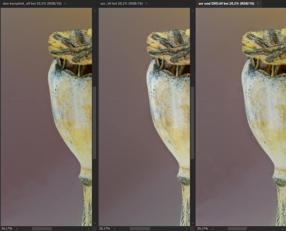

in der Vergangenheit hatte ich bis einschließlich PhotoLab 1 beim Entwickeln von Bildern, welche zu einen Stack gehören, Probleme mit homogenen Hintergründen im verrechneten Endbild. Es traten immer irgendwelche Schlieren und Artefakte auf, welche man nachträglich mühselig entfernen musste. Daher habe ich dann Bilder, welche für einen Stack gedacht waren, nur noch in Adobe Camera RAW (ACR) entwickelt. Nun habe ich wieder mal einen Studiostack aufgenommen. Dieser hatte folgende Einstellungen: ISO200, f/3.5, 1/25 Sek und wurde mit ETTR +1.0 aufgenommen. Insgesamt wurden an der Olympus mit Stackschrittweite 1 bei einen ABM von 1:1 193 Bilder per Focus Bracketing aufgenommen. Diese habe ich wie folgt entwickelt und mit identischen Parametern in Helicon Focus ( "B" - Radius 4 Smoothing 1) verrechnet:
linkes Bild:
DXO Photolab 4 mit Anpassung der Belichtung um -0.7, Reduzierung der Spitzenlichter-40, Anhebung der Tiefen +23, optische Korrektur durch DXO Modul, Deep Prime 40/23, Speicherung als 16bit tif.
mittleres Bild:
Adobe Camera RAW (ACR): mit Anpassung der Belichtung um -0.7, Reduzierung der Spitzenlichter -100, Anhebung der Tiefen +100, optische Korrektur durch Profilkorrektur, Entraucht mit Rauschreduzierung 20 und Rauschreduzierung (Farbe) 25, Speicherung als 16bit tif.
rechtes Bild:
zuerst DXO Photolab 4 optische Korrektur durch DXO Modul, Deep Prime 40/23, gespeichert als 16bit tif; danach Adobe Camera RAW (ACR) mit Anpassung der Belichtung um -0.7, Reduzierung der Spitzenlichter -100, Anhebung der Tiefen +100, Speicherung als 16bit tif.
Vergleich ACR und DXO.jpg (473.19 KiB) 1744 mal betrachtet
Das Ergebnis bei Stacks ist nach wie vor eindeutig: DXO ist im Vergleich zu ACR deutlich schlechter. Aus irgend einem Grund werden die Einzelbilder, obwohl alle Korrektureinstellungen identisch sind, unterschiedlich verrechnet. Das ist nach solch einer langen Zeit der Weiterentwicklung von DXO schon traurig. Für Studiostacks spielt das keine große Rolle, da man hier immer mit optimaler ISO und Blende sowie ETTR arbeiten kann, da die Belichtungszeit je Einzelbild unerheblich ist und daher die mittelmäßige Rauschunterdrückung von ACR ausreicht. Bei Fieldstacks ist das aber schon ganz anders, da ich durch Deep Prime die Hoffnung hatte, mit deutlich höheren ISO Werten arbeiten zu können als in der Vergangenheit. Bilder ab ISO 800 habe ich generell vermieden. Das wird nun wohl auch in Zukunft so bleiben.
Für Einzelbildern mit hohen ISO Werten und / oder starken Aufhellungen der Tiefen werde ich aber DXO weiter verwenden.

Hallo Olaf,
falls ich Dich ein bisschen am Thema vorbei etwas fragen darf, dann würden mich ein paar Sachen sehr interessieren :-)
Und zwar bezüglich der RAW-Entwicklung mit ACR:
- die Lichter reduziere ich fast, wie Du aber warum hebst Du die Tiefen so stark an?
- setzt Du für die Rauschreduzierung die Luminanz auf 20 und die Farbe auf 25 immer auf die gleichen Werte oder abhängig vom ABM?
Und noch wie ist denn Deine Erfahrung mit ETTR?
Meine EOS M3 und M6M2 machen da nicht wirklich mit, mit der 6D klappt es aber dagegen ganz gut.
BTW, ich entrausche die Bilder vor dem Stacken mit LR/ACR (fast, wie Du aber abhängig von ABM)
und nach dem Stacken das Ergebnis mit Topaz DeNoise

Hallo ADi,
die Tiefen habe ich nur in diesem Bild so stark angehoben, da ich in der Mohnkapsel die Samenkammern mit abbilden wollte und eine Beleuchtung in diese hinein sich als äußerst schwierig darstellte. Die Lichter reduziere ich aber fast immer mit -100. Anheben geht später immer noch. Nur ausgebrannte Stellen sind halt futsch.
Die Entrauschungswerte setze ich je nach Rohmaterial mal höher oder tiefer. Einen Standard habe ich da nicht.
ETTR funktioniert bei der Olympus dann recht gut, wenn es keine Spitzenlichter gibt, welche schnell mal ausbrennen. Ich versuche generell etwas heller zu belichten und anschließend bei der Entwicklung wieder zu reduzieren.
