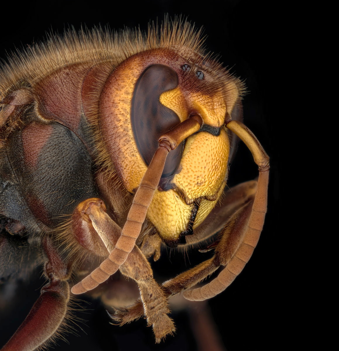

Hallo
Die Schärfentiefe ist ein Artefakt, der durch eine Linse oder/und Blende entsteht.
Eine Technik (Fokus-Stacking) zu unterlassen, weil sie bei Übertreibung zu unschönen Bildern führen kann, finde ich übertrieben.
Theoretisch und praktisch können durch Focus Stacking unterschiedliche Artefakte auftreten, für einen Fotografen ist aber letztendlich das Ergebnis im Bild wichtig.
Deine Skizze zeigt eine extreme Situation, der blaue Hintergrund ist doppelt so weit weg wie der rote Punkt. Freie Arbeitsdistanz zu Stacktiefe = Faktor 2.
Solche Situationen trifft man eher in der Mikrofotografie.
In der Makrofotografie ist der Faktor um einiges höher, bei 1:1 mit einem 100mm Objektiv, wird auf eine freie Arbeitsdistanz von 130mm, z.B. eine Tiefe von 10mm gestackt = Faktor 13.
Je stärker vergrössert wird umso stärker werden Artefakte durch Focus Stacking sichtbar.
Das folgende Bild bei 2:1 besitzt eine Stacktiefe von (150 x 0.05mm) 7.5mm, bei einer Fokusdistanz von 200mm = Faktor 26.7.
Von störenden Artefakten ist noch nichts zu erkennen. Dies auch deshalb, weil sich selten Teile überschneiden, die in voller Stacktiefe voneinander entfernt sind!
Eine weitere Quelle von Artefakten entsteht, wenn ein grosser Blenden- (Linsen-) Durchmesser sehr nahe, im vergrössernden Abbildungsmassstab,
mit geringem freier Arbeitsdistanz, bei einem Objekt ist.
Dadurch entstehen Bereiche, die sich im "Halbschatten" befinden und somit nicht vom ganzen Linsendurchmesser erfasst werden
und somit für diese Bereiche nicht die volle Apertur zur Verfügung steht, die Auflösung somit stark gemindert ist.
Ein weiterer Artefakt entsteht zusätzlich, weil ein Objekt in der Unschärfe grösser ist wie in der Schärfenebene.
Befindet sich im Hintergrund keine hoch aufgelöste Struktur, bleibt dieser Bereich der Unschärfe beim Stacken mit Software erhalten.
Dies wird hier bei 100:1, von Alexander und mir näher erläutert:
viewtopic.php?f=149&t=144061&p=15360506&hilit=Halbschatten#p15360506
Es gibt somit diverse Quellen von natürlichen Artefakten, die aber in der Makro-Fotografie, je nach Objekt, im Bild nicht zum Tragen kommen.
Wie immer in der Fotografie, muss der Fotograf auch bei Fokus Stacking, das passende Objekt suchen,
oder umgekehrt, er muss die fotografische Technik dem Objekt anpassen.
Nichts ist perfekt, wenn man es übertreibt!
Kurt

Hallo Günter,
Kannst selbstverständlich meine zwei Bilder benützen !
Wir wollen hier vorwärts kommen, nicht ? :wink:
Aber vergesse nicht ... die Bearbeitung war nicht optimal, hé ...
Lege ein besser retouchiertes Bild bei ... :roll:

Ein Artefakt ist ein "Fehler" der durch die Technik entsteht.
Die hoch gelobte und akzeptierte Schärfentiefe ist ein Artefakt, der durch eine Linse oder/und Blende (Loch) entsteht.
Natürlicherweise gibt es keine Unschärfe, somit auch keinen Schärfebereich und -verlauf usw.
Die Bild Entstehung ist ein komplizierter Prozess, der auf Hilfsmittel angewiesen ist.
Diese Hilfsmittel, z.B. Linse oder/und Blende besitzen ihre Eigenschaften und sind nicht perfekt. Je nach Linse oder/und Blende zeigt das Bild dadurch Artefakte in unterschiedlicher Stärke.
Es gibt keinen natürlichen Schärfeverlauf!
Es gibt lediglich einen durch optische Gesetze bedingten Schärfeverlauf, wenn man Linsen, Blenden oder Loch verwendet.
So kann die Schärfentiefe je nach Linse und Blendenöffnung, unterschiedlich sein, denn der Schärfeverlauf ist durch Linse und Blende bedingt und nicht natürlichen Ursprungs.
Der Schärfeverlauf in einem Bild oder beim Sehen ist somit ein Artefakt, der durch die Technik, Linse oder/und Blende hervorgerufen wird.
Focus Stacking ist ein Versuch, den Artefakt, der durch Linsen und Blende entstandene Schärfeverlauf, zu beheben, also einen Artefakt der Bildentstehung zu beseitigen.
Eine realitätsnähere Bildbetrachtungsweise ist somit angesagt.
Ich bin mir bewusst, dass dies nicht der Gewohnheit entspricht,
der Betrachter ist gefordert!
Kurt
