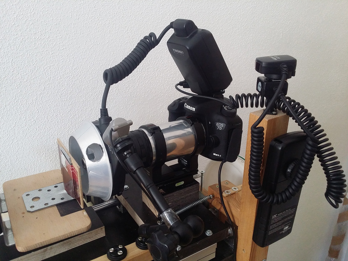

Mein neuer Makrotubus ist auf zwei Stativschellen drehbar gelagert. Die Stativschellen sind auf eine lange Arcaplatte mit jeweils 3 bzw. 4 Schrauben fest verschraubt. Da kann sich nichts mehr aus der optischen Achse verdrehen. Der Tubus hat kein Spiel in irgendeine Richtung - alles ist bombenfest :-) Der Tubus hat vorne ein 60mm x0,75 Gewinde in das man (beliebig viele) Zwischenringsegmente anschrauben kann. So kann ich nach Bedarf 210 oder 160mm Auszug realisieren oder meine Tubuslinse für unendlich-Optiken einschrauben. Kameraseitig ist ein OM auf EF Adapter aus verchromtem Messing als Bajonett verschaubt (die Alu-Bajonette der chinesischen Billigzwischenringe taugen nicht viel, aber die Schraubsegement sind gut und spielfrei kombinierbar). Alle Innenflächen sind mit Protostar (so eine Art schwarzer Samt) beklebt.

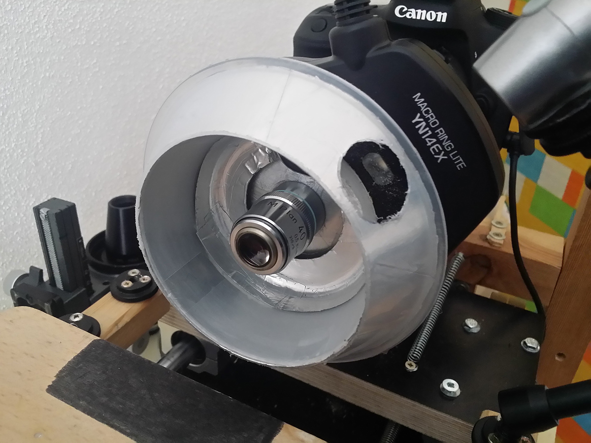

Bei dieser Gelegenheit zeige ich Euch auch mal meine Ringblitzbeleuchtung. Der Diffusor stammt aus einer ursprünglich klaren Plastikschale die genau ein die Ringlitzöffnung paßte. Sie wurde mit Schmirgelpapier mattiert und dann mit Teppichklebeband in den Ringblitz verklebt. Als Reflektor dient ein Kunststofftrichter-Segment, das innen mit Aluklebeband verkleidet wurde. Der Reflektor wurde mit Tesafilm am Diffusor befestigt. Ein seitliches Loch dient der Ausleuchtung mit dem LED-Einstelllicht und hilft außerdem das Motiv zum Objektiv auszurichten. Der Ringblitz wird mittels Objektiv über ein selbstgebautes rundes Alublech mit RMS-Loch am Tubus befestigt. Der Adapter hat auch noch mal ein "Guckloch".

Hallo Alexander,
Deine Stackmaschine sieht "tricky" aus.
So ein waagerechter Aufbau stellt schon höhere Ansprüche an die Stabilität, darum ist bei mir alles in der Senkrechten, :wink:
Besonders interessant finde ich den Ringblitz.
Dein Bild zeigt alle Details, die man mit dem 40er sehen soll, besonders in den hellen Schuppen.
Die Farben der Schuppen sind hier besonders abwechslungsreich.
Toller Aufbau, schönes Bildergebnis.
Hans. :)

Hallo Hans,
ich denke nicht daß ein senkrechter Aufbau geringere Ansprüche stellt. Du brauchst ja eine exakt lotrechte Säule die noch dazu nicht schwingungsanfällig sein darf...
Alexander
