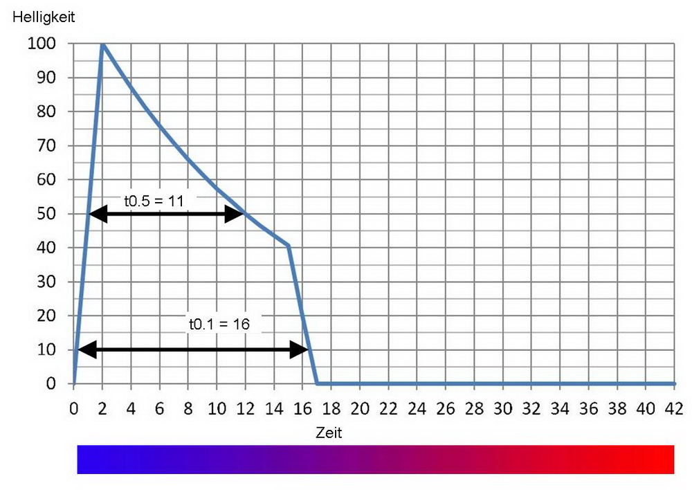

Neue elektronisch gesteuerte Blitzgeräte sowohl bei Studioblitzgeräten wie bei Aufsteckblitzen können nach einer bestimmten Zeit die Spannungszufuhr vom Kondensator zur Blitzröhre unterbrechen.
So bleibt im Kondensator die Restladung erhalten und die Ladezeit verkürzt sich.
Diese Blitzgeräte leuchten bei wenig gedrosselter Leistung immer noch gleich hell, doch weniger lang, die Abbrennzeit ist dadurch verkürzt.
Bei stärkerer Reduktion der Blitzleistung z.B. auf 1/64 Leistung verkürzt sich die Abbrennzeit ebenfalls, aber zusätzlich wird auch die Helligkeit reduziert.
Betrachtet man die Abbrennzeit bei t0.5 und t0.1 fällt auf, dass sie sich näher sind, je kürzer die Abbrennzeit ist.
Dies weil der Blitz abgeschalten wird und nicht ausleuchtet, wie bei den weiter oben erwähnten Studioblitzgeräten.
Hier kann somit von einer t0.5 nicht auf eine t0.1 Abbrennzeit umgerechnet werden.
Gedrosselte Blitzleistung durch abschalten des Kondensators. Die Werte von t0.5 und t0.1 nähern sich.
Es wird ersichtlich, dass weniger Rotanteil vorhanden ist.
Bei noch kürzerer Abbrennzeit, ist der Unterschied von t0.5 zu t0.1 sehr gering.
Die Lichtfarbe hat sich noch mehr in Richtung Blau verlagert.
Wird die Abbrennzeit mit t0.5 abgegeben, weiss man nicht, was nach dieser Zeit noch an Licht abgegeben wird.
Bei den älteren Geräten wo die Stromversorgung der Blitzröhre nicht abgeschalten wurde folgte nach der t0.5 Zeit noch 50% der Blitzleistung.
Damit die älteren Blitzgeräte mit den neueren betreffend Abbrennzeit verglichen werden können, ist es nötig die Abbrennzeit bei t0.1 zu vergleichen.

Dies kommt daher, weil die Blitzröhre am Anfang der Abbrennzeit, bei der grössten Helligkeit eher einen Blauton aufweist und dann mit absinkender Helligkeit in einen Rotton übergeht.
Wird die Abbrennzeit nicht abgebrochen ergibt sich ein neutrales weiss, wird bei gedrosselter Leistung die Abbrennzeit verkürzt,
wird das weniger helle und eher rötliche Licht abgeschnitten und es kommt somit bei der Beleuchtung nur das helle und eher blaustichige Licht zur Wirkung.
Dies erklärt, weshalb sich je nach gewählter Abbrennzeit (Leistung) die Farbe des Blitzlichtes ändert.
