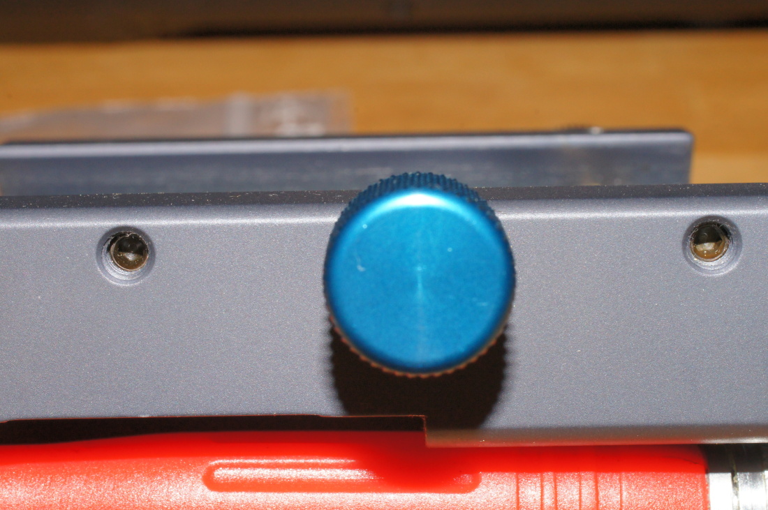

1. Endanschlag für den Schlitten entfernen – Kreuzschlitz Größe PH00 (Bild 2)

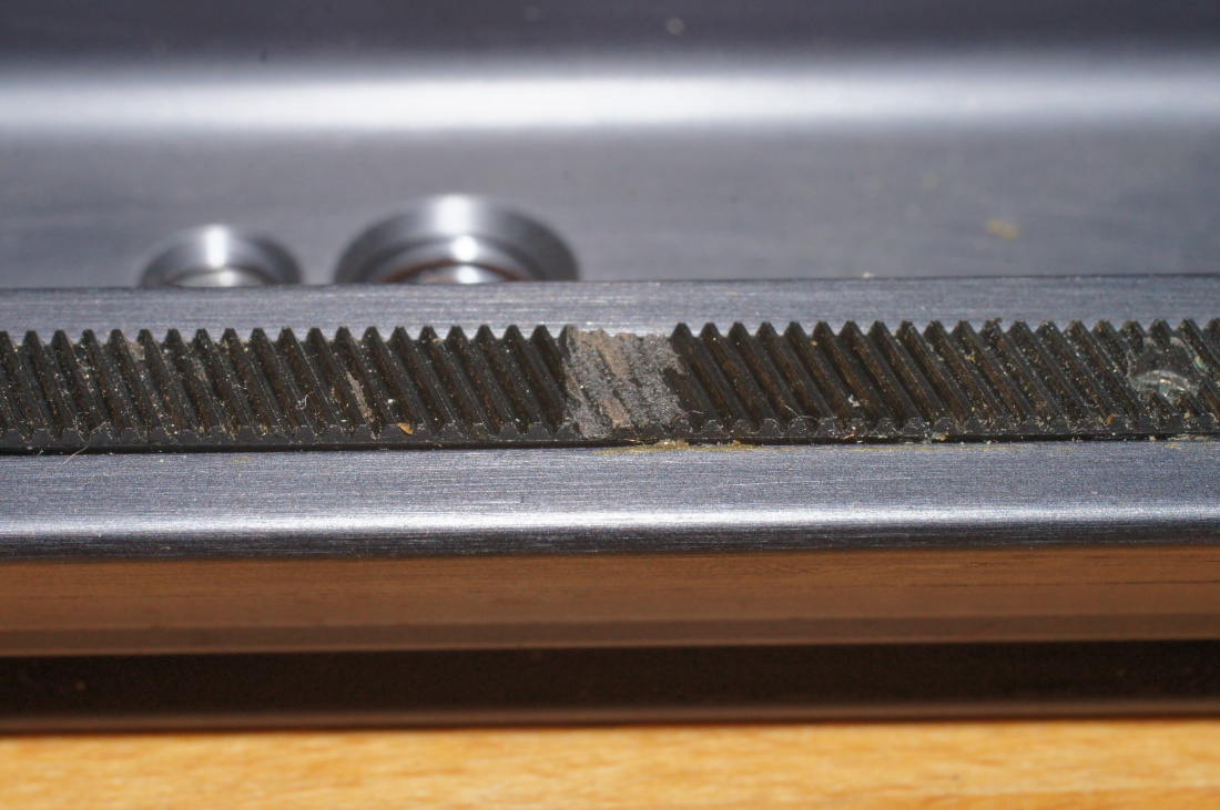

2. Schlitten abnehmen und gegebenenfalls abgebrochene Kunststoffzähne entfernen. Am besten mit einer leicht eingefetteten Stecknadel, so bleiben die „Krümel“ an der Nadel hängen. Altes verharztes Fett habe ich ebenfalls entfernt – s. braune Klumpen. (Bild 3 und 4)

4. Alte Schiene entfernt - Kreuzschlitz Größe PH000, neue Schiene sauber positionieren und in die Nut drücken, rastet in der Nut mit einem „Klick“ ein und festschrauben.

6. Eine Justierung an den auf der Seite des Schlittens befindlichen Einstellschrauben (Innensechkant Größe 2) war bei mir nicht nötig (Bild 6)
Nach ein paar Wochen werde ich die Schrauben ggf. nochmals etwas nach ziehen.
