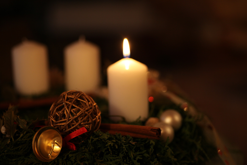

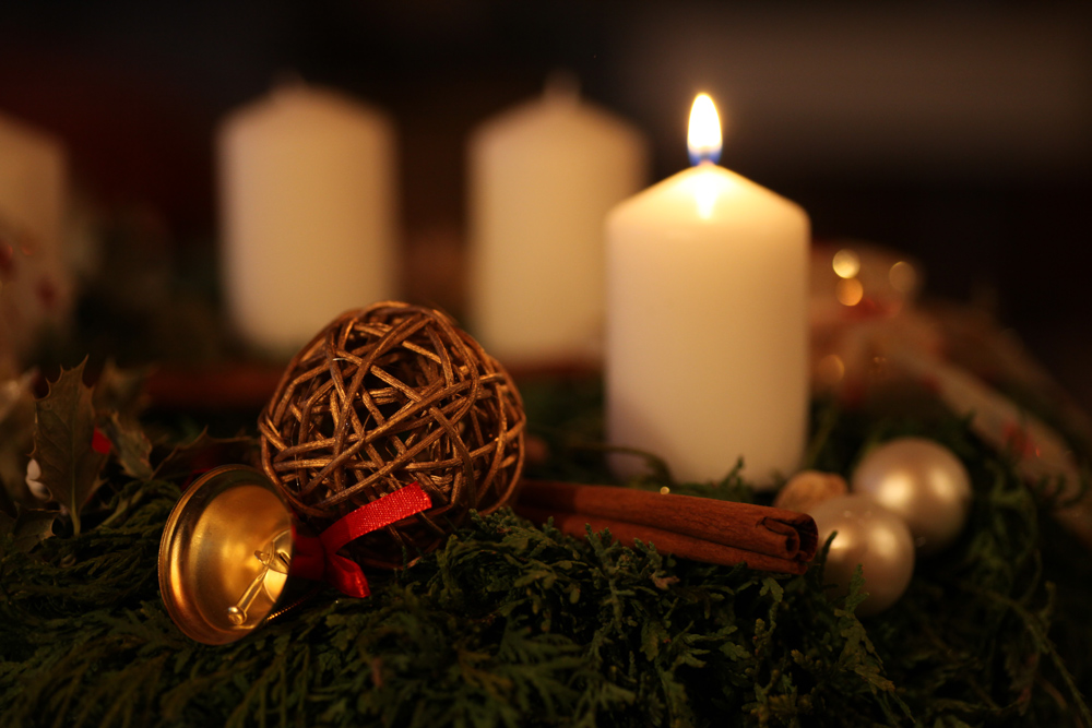

5D MarkII
Beitragvon Inger D.-G. » 12. Dez 2008, 01:36
Ich habe die Kamera seit ein paar Tagen, konnte aber noch nicht draußen fotografieren, da mein Rücken das noch nicht zuläßt.
Hier also mal Aufnahmen vom Adventsgesteck gemacht in JPG, da ich noch auf einen gescheiten RAW-Konverter warte.
DPP kann mich nicht wirklich begeistern.
Den AF finde ich schneller und präziser
Die Rauscharmut bei hohen Iso Werten finde ich sehr gut,
das große Display in Live View kann einen begeistern.
Mich reizte die Kamera, weil ich gerne Freihandaufnahmen mache,
und mir von der hohen ISO Einstellung dabei einiges verspreche.
Die Bilder wurden in einem Rutsch von 5616x3744 auf 1000x667 verkleinert.
#1: 0074out of cam, FF
#2: 0074 nach Verkleinerung 1x geschärft, entrauscht, FF
#3: 0077out of cam, FF
Alle mit ISO 1000, freihand, keine zusätzliche Beleuchtung
Kamera:5D Mark II
Objektiv:90mm
Belichtungszeit:1/60s
Blende:2,8
ISO: 1000
Beleuchtung:AL
Bildausschnitt ca.:Full-Frame
Stativ:nein
Kamera:
Bildausschnitt ca.:
Kamera:5D Mark II
Objektiv:90mm
Belichtungszeit:1/100s
Blende:2,8
ISO: 1000
Beleuchtung:AL
Stativ:nein
