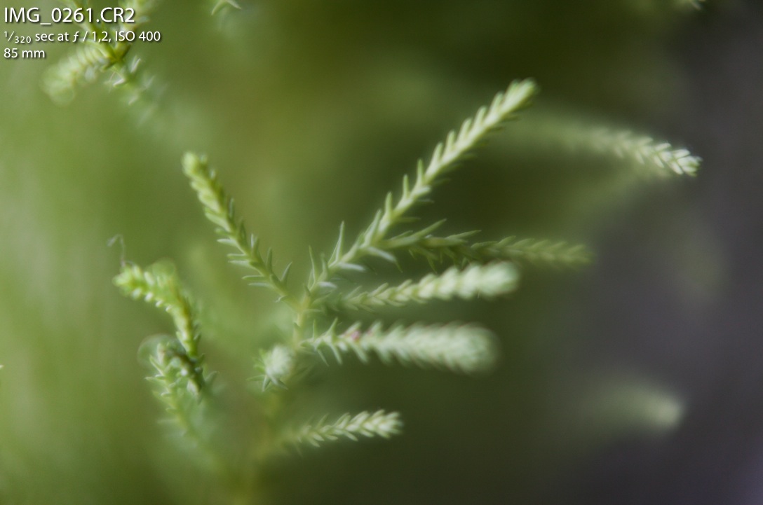

Ein kleines Update von mir. An einer lichtstarkes Festbrennweite macht die +5 Dioptrien Marumi Nahlinse erst ab Blende 5.6 eine halbwegs gute Figur.
Ich bin mir noch unschlüssig, ob ich nicht die Nahlinse wieder zurückschicke... Was meint ihr?
Mehr Infos gibts auch im blauen Forum:
http://www.dslr-forum.de/showthread.php?t=792077&page=3
- Kamera: 5Dmk2
Objektiv: 85 1.2 II
Blende: 1.2
ISO: 400 - 85_5dpt_1.2_bsp.JPG (109.05 KiB) 14085 mal betrachtet
- Kamera: 5Dmk2
- Kamera: 5Dmk2
Objektiv: 85 1.2 II
Blende: 1.8
ISO: 400 - 85_5dpt_1.8_bsp.JPG (109.02 KiB) 14095 mal betrachtet
