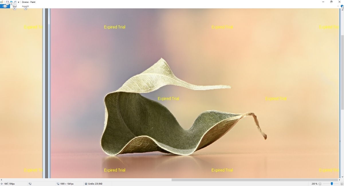

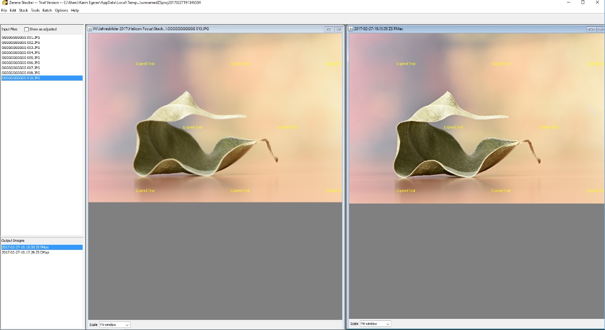

ja, ich hatte das Programm Zerene Stacker als Demo aber das Helicon war mir sympathischer, in Deutsch und übersichtlicher :pardon: ich habe Zerene jetzt nochmal auf meine Platte geladen und die Bilder verarbeitet, hier das Ergebnis , ist nicht so doll :(
