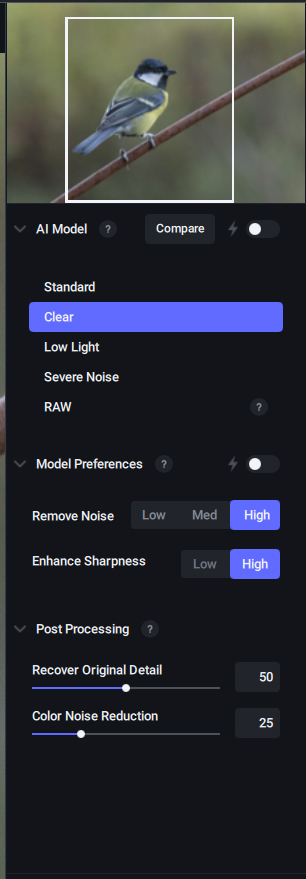

Die Einstellung bei Topaz ist auch nicht ganz uninteressant.
Ich nutze zu 99% den "clear modus"
Und dann mit dieser Einstellung.

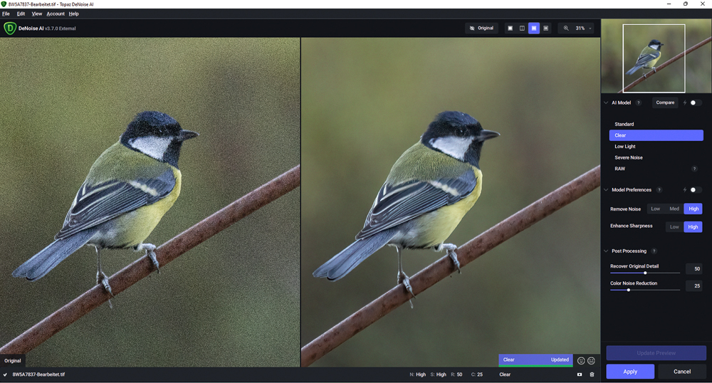

Ich gehe so locker bis ISO 6400 trotz MFT
Probiert's einfach aus, viel Erfolg.

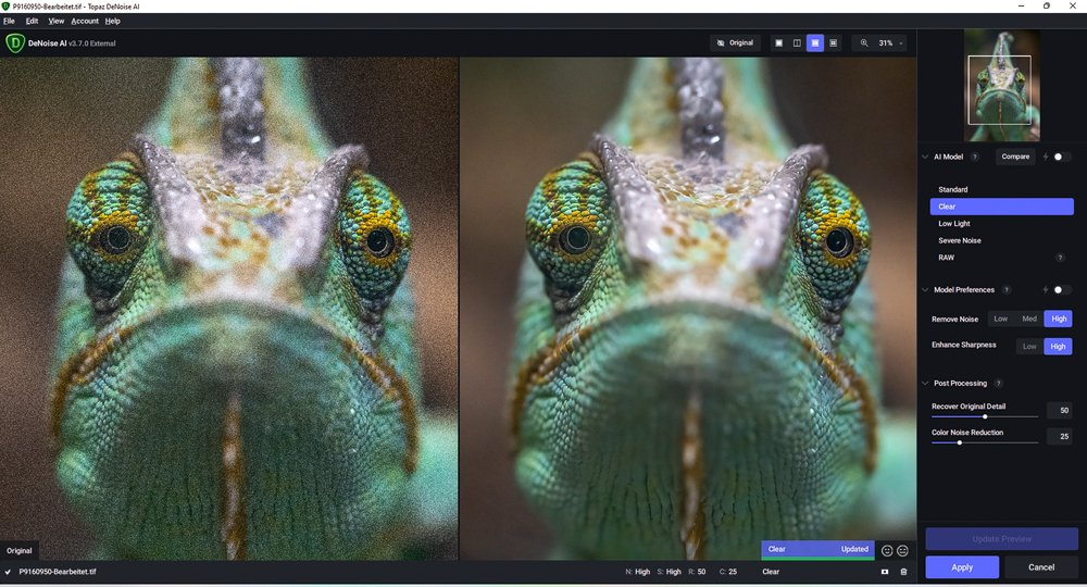

Hier noch ein Beispiel mit ISO 4000
Bilder mit Topaz entrauschen

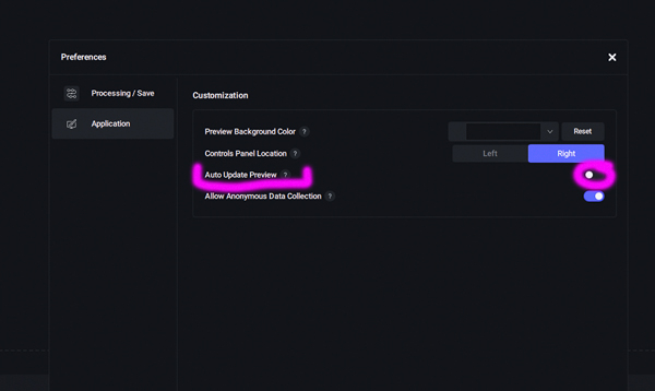

einen wichtigen Tipp hätte ich noch.
Es macht ziemlich viel Sinn, in den Einstellungen ( Preferences ) die Funktion Auto Update Preview zu deaktivieren.
Da Topaz sonst bei jeder Bewegung mit der Maus im Bild (Ausschnitt verschieben oder rein/rauszoomen) eine neue Vorschau berechnet.
Das nervt sehr.
