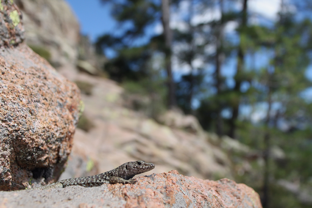

Ich zeige euch nun ein paar Bilder vom selben Motiv, alle so ziemlich an der Naheistellgrenze. Das 2. ist vll. auch interessant im Vergleich mit dem f5 Bild in der Galerie wg. der unterschiedlichen Kontraste http://www.makro-forum.de/ftopic50969.html
Zur Beurteilung für Euch: die TW sind bei allen Bildern ex cam. Ich habe nur entrauscht. Die Schärfe ist ebenfalls ex cam. Ihr müßt berücksichtigen, dass dies Freihandaufnahmen sind - könnte also sein, dass da noch Potenzial ist, wobei ich ruhiges Händchen habe :wink:
Ich hoffe, Ihr könnt euch ein Bild von dem Gerät machen! Nicht zu vernachlässigen ist auch der Schnäppchenpreis, der zw. 500 und 600 Euro liegt.
LGr
Kamera: 40D
Objektiv: @24mm
Belichtungszeit: 1/2500
Blende: 5
Beleuchtung: Mittagssonne
Bildausschnitt ca.: ff
Stativ: no
Kamera: 40D
Objektiv: @36mm
Belichtungszeit: 1/1250
Blende: 6.3
Stativ: no
Kamera: 40D
Objektiv: @70mm
Blende: 6.3
Stativ: no

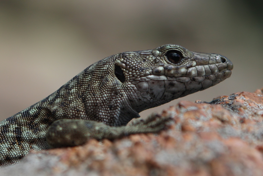

Crop aus dem obigen (annhähernd Originalgröße)
IMG_2448_AB-70mm - Kopfausschnitt.jpg (387.41 KiB) 763 mal betrachtet
