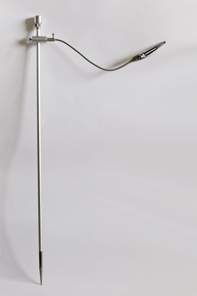

Hab das schlechte Wetter genutzt und eine Do It Yourself Version des Novoflex Stasets gebaut....
Materialeinsatz bei Einzelfertigung ca. 20€ und 1h Arbeit.
Ne Drehmaschine brauchts aber schon dafür.

eine der ersten selbstgebauten Pflanzenklammern die mich total überzeugt.

Genial,darf ich fragen wie lange der Erdspies ist...???
Der hier ist 70cm.
Unter dem Knopf oben ist aber ein 1/4" Gewinde, da kann man anstelle der Knopfes noch eine Verlängerung oder einen Kugelkopf draufschrauben.
Die beiden die ich gebaut habe haben schon Liebhaber gefunden... ;-)

also mich überzeugt Dein Werk voll und ganz!
Preiswerter als das Stangenset von Novoflex und mit Sicherheit genau so
praktisch.
Wo kann man Bestellungen aufgeben ;-)?

sieht sehr sehr überzeugend aus. Die schlägt sich bestimmt gut im Einsatz.
Nur der Transport zum Einsatzort ist bestimmt nicht ideal. Als aufs Fahrrad angewiesener wüsste ich nicht so recht, wie ich das lange Ding sicher transportieren soll. Bau das Ding nochmal mit ner Teleskopstange und ich bestelle eine bei dir :D

ist nicht länger als ein normales Stativ. Wäre aber auch kein Problem das teilbar zu machen.
Am Fahrrad mit Klettband an einem Rahmenrohr wäre auch eine Möglichkeit.

das sieht wirkich sehr gut und flexibel aus.

feine Arbeit. Vom Flexarm würde ich zwei dranbauen, hat sich bei mir optimal bewährt. Die Klammern vorne finde ich aber nicht optimal gelöst, die sollten noch um 360 Grad drehbar sein, dann bleiben keine Wünsche mehr offen. Die Abmessungen mit ca. 70 cm haben sich bei mir auch super bwährt. Das gute Stück passt 1a zum Stativ in die Tasche. Auf die Variable Höhenverstellung bin ich ja echt neidisch. :DH:
Die Drehbank steht keine 100 m entfernt, ich glaube ich muß mich da mal von meinem Vater anlernen lassen, aber mit meinen zwei linken Händen nehme ich lieber weiter Klebeband. :laugh3:
