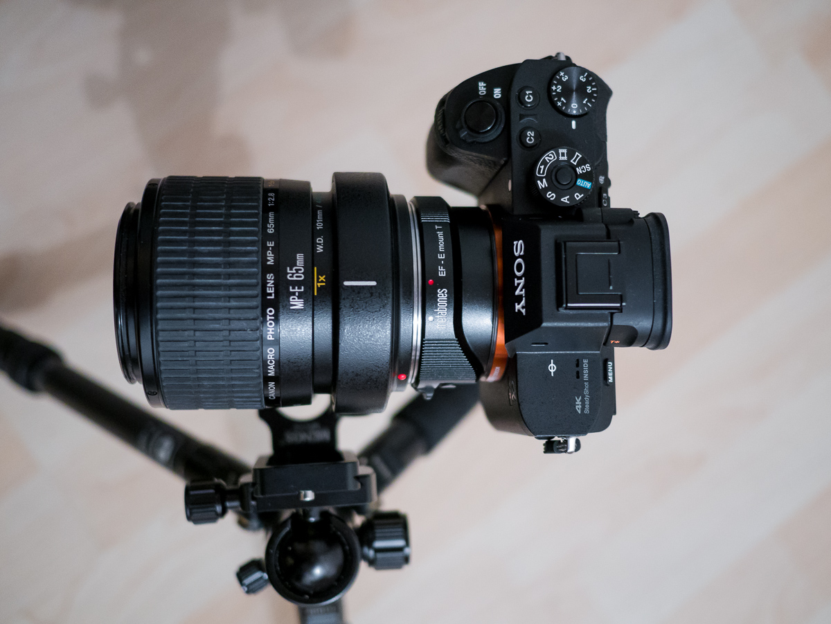

ich fotografiere nun seit August 2015 mit der Sony A7rII und benutze für Makros alle meine bisherigen Canon-Objektive
(SIGMA 150/F2.8 und MP-E65)
Werner Buschmann hat geschrieben:
Eine Kamera mit dieser Auflösung erfordert exakteste Arbeit, um das Auflösungs-
potenzial zu heben.
Wie willst Du das draußen im Feld garantieren?
Ich bin da bisher völlig entspannt und ohne besondere Vorkehrungen dran gegangen und fotografiere Makros draußen mit der
Sony genauso wie zuvor mit der Canon 5D II. Die Aufnahmen sind auf Pixelebene gestochen scharf. Vielleicht habe ich ja
ohne es zu wissen von Haus aus eine so sorgfältige Arbeitsweise ;-) Was aber sicherlich hilft ist der el. erste
Verschlussvorhang und v.a. der komplett el. Verschluss. Die Kamera löst dann völlig erschütterungsfrei aus.
Die Frage der Allroundtauglichkeit ist so eine Sache. Prinzipiell würde ich die Kamera schon als Allrounder sehen, aber
für sich schnell bewegende Motive (schnelle Sportarten, Vögel im Flug)halte ich sie für problematisch. Die 399 AF Punkte
sind zwar ein werbewirksames Argument, aber es fehlt der Kamera spürbar die Bissigkeit und Bereitschaft auf den Punkt
wenn es drauf ankommt.
Was die verfügbaren nativen Objektive anbelangt gibt es soweit alles was ich brauche. Außerdem kann ich alle alten
Canon-Objektive per Adapter nutzen, so dass ich nicht alle Objektive sofort neu kaufen muss.
Ich möchte aber noch darauf hinweisen, dass die Adaption von Fremdobjektiven nicht ohne Probleme ist. Gerade anfangs
hatte ich massive Probleme mit allen adaptierten Canon Objektiven. Manche Linsen wurden von der Camera einfach gar nicht
erst akzeptiert, bei allen SIGMAs ist die Kamera regelmäßig abgestürzt und hat sich dabei auf Werkseinstellung zurück
gesetzt. Ich war extremst frustriert. Inzwischen haben mehrere FW-updates von Cam und Adapter (Metabones IV) aber
erhebliche Verbesserungen erzielt. Inzwischen funkt bei allen meinen Canon-Objetiven der AF erstaunlich gut.
So z.B. das Canon EF 50/F1.4 und das EF 300/F4L IS. Anfangs konnten diese Linsen überhaupt nicht an der Sony benutzt
werden, inzwischen laufen diese aber stabil und es funkt eben sogar der AF.
So sieht z.B. die Sony mit dem MP-E aus:
