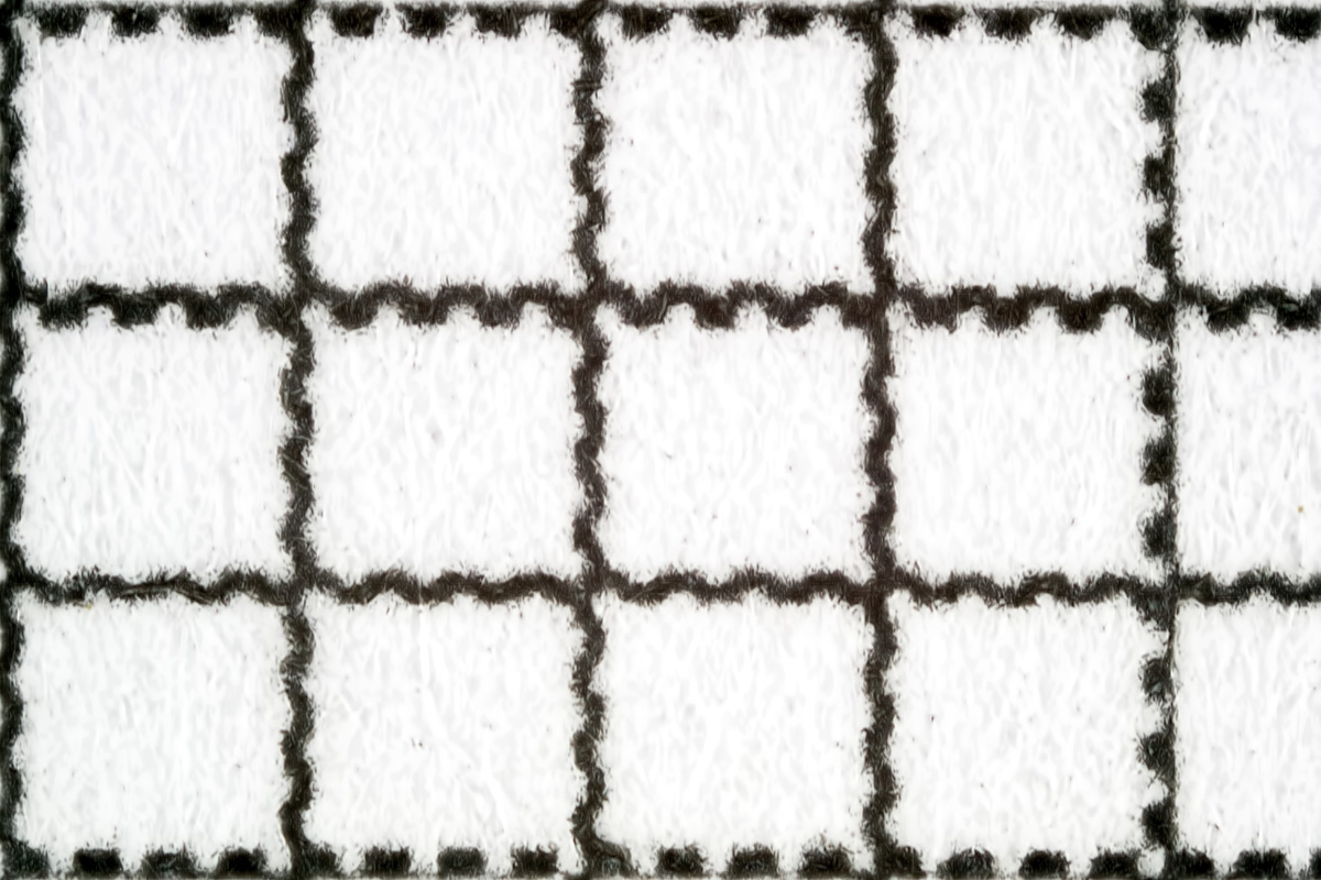

Anbei zwei Stacks bestehende aus jeweils 30 Bilder:
- EOS M3
- EL NIKKOR 50mm in Umkehrstellung
- Tubus-Länge 27cm
- ABM=5:1
- Blende 4
Millimeter-Papier:

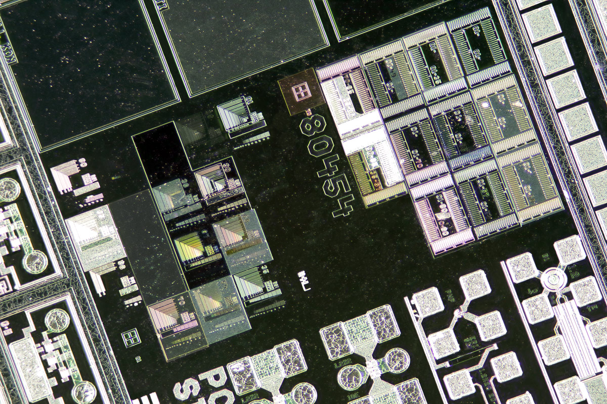

BWO-Test:
Und noch Mal der BWO-Test bestehend aus 70 Bildern und gemacht mit:
- EOS M3
- CANON EF 70-200L
- NIKON LU Plan 10x / 0.30
- ABM=10:1
