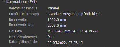

also ich benutze ihn sowohl für die Ferne als auch im Nahbereich.
Man muß klar sagen, dass ein Bild auf Entfernung IMMER auch von äußeren Einflüssen wie feuchter Luft, Flimmern oder anderem beeinflu0t wird.
Was aber immer super funktioniert ist die Nähe. Ich habe Dir mal ein Bild angehängt. die EXIFS sind im anderen Bild zu sehen.
Ja, ich werde meinen Konverter mitbringen und natürlich auch das Tele
- siehe EXIFRF
- Raubfliege.jpg (549.07 KiB) 1978 mal betrachtet
- EXIFRF.PNG (7.31 KiB) 1978 mal betrachtet
