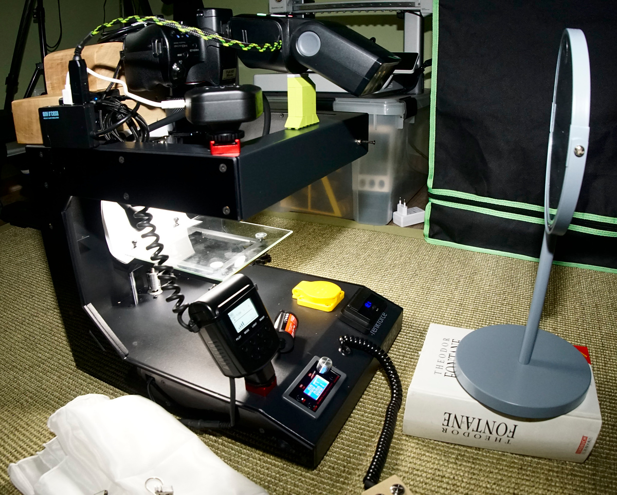

ich möchte euch heute meinen Vertikalstacker vorstellen, ein modifizierter Renkforce RF100. (Sehr billig zu bekommen)
Sowenig wie er heute noch zum Drucken taugt, so schön ist er umzubauen.
Ein echter Panzer aus Stahlblech (10kg+), Top-Elektrik verbaut und ein Glastisch, der sich noch leicht auf die Sensorebene justieren lässt.
Ich habe die komplette Steuerung und Z-achse ersetzt und einen 0.9°-Stepper verbaut. Das kostet weniger als 40€, jetzt wird der mm Vorschub nicht mehr in 200 sondern
3200 Einzelschritten aufgelöst, ausserdem ist die Achse jetzt entkoppelt. Alles über Dummy-Akkus am Original-Netzteil, Vorschub und Auslösung manuell über Handgerät.
(gerade als ich hier beschäftigt war, kam der Nachfolger der verbauten Steuerung raus, eine ZK-SMC05, die ist voll programmierbar, mit Bluetooth und App)
Blitzen tu ich über Spiegel in die Softbox hinein, das kostet noch einiges an Übung. Hier mein erstes komplett geblitztes, ohne LED: https://ibb.co/7tN2fPwM
Renkforce RF100 Umbau

Beitragvon Matthias_Schmidt_Bth » 14. Feb 2026, 15:14

Hallo Matthias,
klasse Idee und eine sehr innovative Nutzung des alten Druckers.
Das Beispielbild sieht vielversprechend aus.
