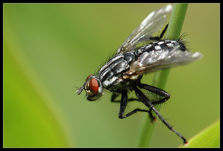

Also ich muss sagen ich bin begeistert von dieser Seite und den Spitzenfotos. Jetzt zu meiner eigentlichen Frage : Sind die Bilder Ausschnitte, oder ist es tatsächlich möglich mit einem 180er in diesem Maßstab zu fotografiern, und wie gross war z.b. der Abstand zur Fleischfliege?
Ausschnitt oder Originalbilder ?

Die meisten Bilder wurden nicht oder nur ganz leicht beschnitten.
Auch die Fleischfliege, welche im 1:1 Maßstab aufgenommen wurde, ist unbeschnitten.
Arbeitsabstand lag bei ca. 46cm (bezogen auf die Sensorebene)

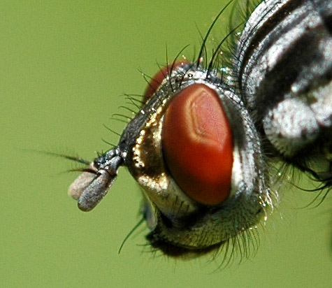

Hier ist mal ein 100% ausschnitt von der Fliege.
Originalbild findet man HIER
Du siehst, es sind noch etwas Reserven in der Vergrösserung vorhanden
Diesen Abbildungsmaßstab erhält man mit jedem "echten" Makroobjektiv. Dieses ist auch Brennweitenunabhängig. Zu einem 180mm Makroobjektiv würde ich dir aber nur raten, wenn du häufig Tiere mit grosser Fluchtdistanz im Nahbereich fotografieren möchtest. Ansonsten sollen das Tamron 90mm Macro oder das Sigma 105mm Macro sehr gute Makroobjektive sein, welche eine erstklassige Abbildungsleistung haben und deutlich günstiger im Preis und Handling sind.
