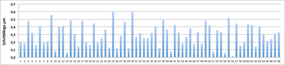

So, nun noch das Ergebnis für 3µm:
Mittelwert = 0,294µm Standardabweichung = 0,144µm
Wie gesagt, die Ergebnisse sind noch mit Vorsicht zu genießen, da externe Einflüsse u.U. die starke Streuung verursacht haben könnten.
