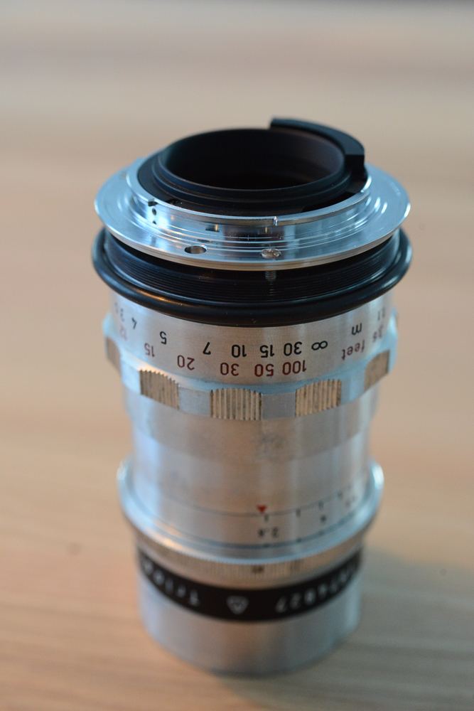

bzgl Trio.
Ich habe eins gefunden mit Praktina Anschluss (Auflagemass 50mm also 3.5mm grösser als Nikon, also kann man mit einer leichten Modifikation auch unendlich erreichen (es gibt dafür aber keine Adapter für Nikon). Das Bajonett lässt sich einfach ausbauen und wenn man dafür ein Nikon Bajonett ran macht gehts. Ich habe von einem alten kaputten Kenko ZR das Bajonett genommen und ans Trio geschraubt, die Schraublöcher passen auch grad aufeinander.
Grüsse
Christoph

chfleischli
Beiträge: 7151
Vorname: Christoph
Beitragvon chfleischli » 18. Feb 2013, 09:15
nein, der passt natürlich nicht von sich aus-- man muss den Kenko auch auseinander nehmen und nur das Nikon Bajonett nehmen- alternativ könnte man auch bei einen M42 oder M39 zu Nikon Adapter 3 Löcher boren und diesen anschrauben, ggf mit einem 3.5mm Zwischenstück. Das gute am Kenko war, dass der in etwa 3.5 erhöht ist und ich so auf unendlich kommen-- ich glaube ich stell heute abend Bilder ein zur Verdeutlichung :-)
Grüsse
Christoph

Beitragvon chfleischli » 18. Feb 2013, 17:29
Hallo Gabriele,
also hier die Bilder.
Das Praktina Bajonett abgeschraubt und dann das Kenkobajonett mit den original Praktina Schrauben wieder drauf (die Löcher musste ich mit einer Ale etwas erweitern, ev werde ich den Kopf noch etwas abschleifen).
Das Praktinabajonett hat noch einen teil des Tubus drauf, es gibt am Objektiv 2 Begrenzer, reingedrück bleiben müssen, dafür habe ich einen Gummi- O-Ring drüber gelegt.
der M39--> Nikon Adapter passt auch perfekt aufs Objektiv, da müsstest du einfach die 3 Schraublöcher reinboren (falls du einen bräuchtest, ich habe sicher einen übrig ;-) )
Praktina Bajonett mit 3 Schraublöchern
seitlich
Kenko-Nikon auf trio von oben
von der Seite.
über dem 1.2 sieht man den reingedrückten Begrenzer
Trio mit Nikon Bajonett
Grüsse
Christoph
Gabriele
Beiträge: 10379
Vorname: Gabriele
Beitragvon Gabriele » 18. Feb 2013, 17:40
Hallo Christoph,
das sieht richtig gut aus. Vielen Dank für zeigen :)
