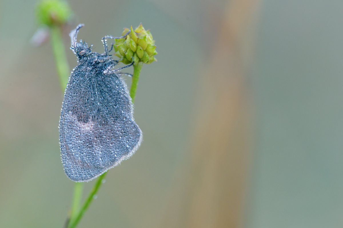

Heute morgen habe ich es wieder erlebt ...
Ein seltsames Phänomen, dass einigen unter Euch
u.U. auch kennen.
Einige haben es vermutlich auch schon erlebt, vielleicht
nicht mal bemerkt ...
Lästig ist es auf jeden Fall ... und ich fände es interessant
sich über das Problem ein Wenig aus zu tauschen.
Das Bild ist normal belichtet ...
Aaaaaaber: das Objekt ist beschlagen.
Meiner Meinung nach, entsteht das oft gerade vor
Sonnenaufgang ... gerade dann, wenn das Licht so schön
ist !
Als einzige Lösung habe ich nur einige Blätter WC-Papier
im Sack ... Das hilft aber nur kurzfristig. Nach einige
Minuten muss ich das Abwischen wiederholen ... Nervend !
Könnten diese Produkte eventuell helfen, die verhindern
dass Brillen anlaufen ?
Danke im Voraus für Eure Erfahrungsberichte.
Lieber Gruss,
jean

- Kamera: D810
Objektiv: 200 mm f 4.0
Belichtungszeit: 1/1.6 Sek
Blende: f 8.0: +2.3 LW
ISO: 1600 ISO
Beleuchtung: Kurz vor Sonnenaufgang
Aufnahmedateiformat (RAW/JPG): Raw, unbehandelt
Beschnittsbetrag in % (Breite u. Hoehe): 0 %
Stativ: Ja
Aufnahmedatum: 2015.08.13: 6.21 Uhr
Region/Ort: Nähe von Ste-Croix
vorgefundener Lebensraum: Feuchtbiotop
Artenname: Wiesenvögelchen
kNB weil Pflanzenklammer
sonstiges: Objektiv angelaufen ! - 20150813-062101-150-compr-1200-800-MFDE-JM.jpg (321.64 KiB) 1937 mal betrachtet

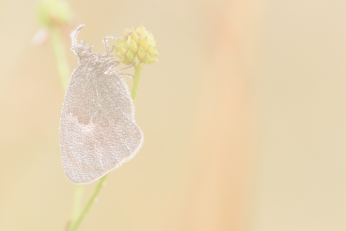

- Kamera: D810
- sonstiges: von Auge und nach meine Farbenerinnerung korrigiertes Bild ...
- 20150813-062101-150-corr-compr-1200-800-MFDE-JM.jpg (472.1 KiB) 1932 mal betrachtet
- sonstiges: oder eher noch so ?
- 20150813-062101-150-corr-02-compr-1200-800-MFDE-JM.jpg (476.93 KiB) 1922 mal betrachtet

Hallo Jean,
kann ja eigentlich nur passieren, wenn das Objektiv kälter als die Umgebung ist,
so dass Feuchtigkeit aus der Luft an ihm kondensiert. Ich kenne das nur aus
Tropen-, Schmetterlingshäusern oder ähnlichem.
Du solltest mal zum Shooting fahren, ohne die Klimaanlage auf volle Pulle zu stellen
LG / ULi

Hey Jean, zu kalt werden Metall und Glas der Linsen.
Sehr wahrscheinlich sieht es im inneren der Cam.
ähnlich aus.
Papier nutzt nur kurzfristig. Antibeschlag ist ein feiner Film
der zu Schlieren führen könnte.
Nehme ich fürs Auto um den morgendlichen Beschlag
zu vermeiden.
Am besten Kamera auf Raumtemperatur halten.
Wenn die Cam.nachts im kalten Auto liegt ( Kofferraum ) und Du dann raus in die
warme morgendliche feuchte Luft gehst, führt das auch zu solchen Beschlägen.
Selbst in der Garage ist es meist kälter im Kofferraum als draußen.
Könnte ein Grund sein.
Kondensat ist auch auf Dauer schädlich für die
Elektronik und den Sensor. !!!

Hallo Uli, hallo Stefan,
Ja ... verstehe. Aber heute war die Kamera während die ganze Nacht
drinnen ...wo es richtig warm war !
Ich glaube, bei mir passiert das weil ich so lange draussen bleibe.
Da hat das Objektiv Zeit sich ab zu kühlen ... Und vielleicht ist das Biotop
dazu auch prädestiniert ... liegt in eine Geländetiefe, wo am Morgen sehr
oft Nebel hängt (was zu zauberhafte Stimmungen führt
Wirklich lästig ! Und wie du schreibst, Stefan, ist es für das Material
gar nicht gut.
Ein Föhn ... mit Batterie betrieben ... das wäre doch was, nicht.
Und um die Batterie zu tragen, ein Caddy ... mit eine Batterie
betrieben. Und um den Caddy zu fahren, ...
Mal sehen ob hier noch andere Fotografen das Problem auch
kennen ???

nurWolfgang hat geschrieben:Hallo Jean
Die Kamera ist kühler als die Umgebung, das verursacht Kondensationen, also die
Kamera schön warm halten, ein warmes Kirschkern Kissen in die Kamera Tasche oder
was ähnliches.
Hoi Wolfgang,
Wenn ich ins Feld gehe, kommt die Kamera oft während 4-5-6 Stunden nicht
mehr in die Tasche ! ... Ich denke, da liegt das Problem.
Anfänglich ist die grosse Glasmasse noch warm ... aber mit der Zeit
kühlt die auch ab ... und wenn die Luft dann richtig feucht ist ... kondensiert
der Nebel auf die abgekühlte Glasfläche. Und das mit Vorlieben gerade vor
Sonnenaufgang ... dann wenn es bekanntlich am kühlste ist.
Aber ein Kirschsteinkissen AUF die Kamera. Das wäre vielleicht was ?
Lieber Gruss,

Hallo Jean,
ich kenne dieses Problem nur aus Tropenhäusern.
Im Freien ist mir das noch nie passiert.
Ich denke, es hängt (nur) damit zusammen,
weil du unterwegs bist, wenn es noch Nacht ist.
Deshalb habe ich dieses Problem nie.
Übrigens: Das dritte Bild sieht am besten aus.

Hoi Jean,
das von Dir beschriebene Phänomen kann so eigendlich nur passieren wenn die
Lufttemperatur schneller steigt als die Temperatur des Glases. Du schreibst das
es bei Sonnenaufgang passiert. Wenn die CAM noch die Kälte der Nacht hat, aber
die Lufttemperatur steigt könnte das passieren. Rein theoretisch wäre es
übrigens genauso wenn die Cam kalt ist und Du sie vor die Brust hälst und die
Jacke öffnest. Die Luft die das aus der Jacke austritt hat Körpertemperatur und
ist feucht. Der Effekt wäre ähnlich aber wesentlich schwächer als wenn Du auf
das Glas hauchst.
Richtig helfen würde übrigens wirklich nur dafür zu sorgen das die CAM
mindestens die gleiche Temperatur hat wie die sie umgebende Luft.

Hoi Silvio,
Bis heute kenne ich nur zwei Mittelchen um das Problem
zu beheben: Abwischen ... wobei das Objektiv schnell wieder
anläuft.
Oder das Objektiv voll zur Sonne richten. Aber dann braucht
es ungefähr 5 Minuten bis die Frontlinse wieder sauber ist ...
und dann kann ich auch nicht fotografieren
Am Anfang ist das Objektiv war (von Zuhause aus). Dann passiert nichts.
Dann kühlt es langsam ab weil es drausse u.U. recht kalt ist. Das
dauert aber ziemlich lange ... soviel Glas (altes Objektiv ... recht schwer).
Aber nach einige Zeit ist es kalt ... Dann wärmt sich die Luft an ... von viele
Feuchtigkeit beladen ... und dann passiert's.
Die Lösung habe ich noch nicht ... Muss was finden um das Objektiv
warm zu halten, denke ich ...
Lieber Gruss,
jean
