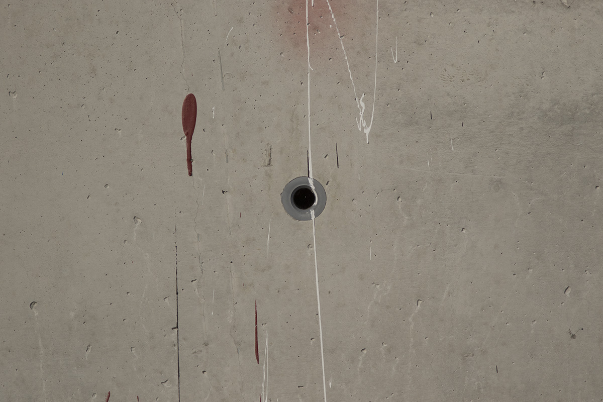

Ich habe mir nun ein Haus (für den Fuhrpark des Bauerns) gesucht. Wand besprayt mit Löchern. Das mittlere AF-Feld
auf das Loch gelegt (AF-Feld Messanzeige wird komplett ausgefüllt) und mich dann versucht. Das Haus war von der Nachmittags-
sonne beschienen.
Gute Ergebnisse erziehlte ich bei ca. 15 Metern mit +10, bei 7 Metern bei +5. Im Handbuch steht, dass bei Zoomobjektiven,
der Wert in die jeweilig andere Richtung automatisch angepasst wird. Wie das mit der Distanz aussieht, weiß ich jedoch nicht.
Fragen:
- Sollte ich nun einen Mittelwert von +7 einstellen und in verschiedenen Situationen testen?
- Hat sich mein Motiv für diesen Test geeignet? Was verwendet ihr?

sonstiges: - 5R0A2088.jpg (285.76 KiB) 745 mal betrachtet

Hier hast du das Glück, dass durch das Loch, ein weisser Streifen geht. Der AF wird auf diesen Kontrast
(grau/weiss/schwarz) einstellen ... aber nie auf das Schwarz.

Soll das Testchart nun formatfüllend sein? (bei einem Tele und Abstand von 7-15 Meter) oder nur etwas größer als
das verwendete AF Feld?

Hallo Kathi,
Uwe hat einen wichtigen Satz geschrieben:
Es reicht, den AF bei einer einzigen Entfernung fein einzustellen. Das macht in geringerem Abstand mehr Sinn,
weil die ST dann nicht so groß ich wie in 10, 15 oder noch mehr Metern. Es geht dabei nur um Front- oder Back-
fokus.
In großen Abständen kannst Du auch keine vergleichbar haarfeine Auflösung erwarten, wie auf kurze Distanz.
Der Abstand zweier nebeneinander liegende Haare mag sich ja mit zunehmender Entfernung nicht ändern; vom
Objektiv aus gesehen verringert sich aber der Winkel zwischen den Haaren mit zunehmender Entfernung. Dafür
reicht die Auflösung dann irgendwann nicht mehr aus um beide Haare darstellen zu können.
Wenn die Schärfe in der Distanz über die Maßen abnimmt, muss das andere Ursachen als einen nicht treffenden
AF haben. Es wäre kaum praktikabel, für verschiedene Entfernungen verschiedene AF-Abstimmungen einzustellen.
LG / ULi
