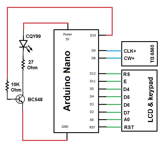

7.) IR-Diode & transistor : 1 $

der CNC-Tisch zu 47 Euro ist angekommen, die Teile für die Steuerung aber noch nicht.
So, habe ich den linearen Tisch an die Steuerung meines Makro-Brettchens angeschlossen.
Die künftige Steuerung wird auf Arduino Uno basieren (nicht Nano, wie bei dem Brettchen) um die Kabel-Verbindungen zu vermeiden.
Das Key-Pad mit dem Display kann auf das Uno drauf geschoben werden, so das keine Kabeln nötig sind.
Außerdem werde ich auf den Strom/Spannung-Regler verzichten und dafür zwei Stromquellen verwenden.
Die Netzteile kriegt man fast umsonst.
Bei dieser Lösung wird eine mobile Stromversorgung auch sehr einfach ( einmal 5V und einmal 10V bis 24V ).
Die Software vom Makro-Brettchen musste etwas angepasst werden,
weil die Schraube von dem CNC-Tisch nicht so fein ist, wie diese von Mitutoyo,
die ich in meinem Brettchen verwende.
Außerdem ist der Motor direkt angeschlossen ohne ein Getriebe.
- Eine volle Umdrehung der Schraube bewegt den Wagen um 4mm
- Man braucht 3200 Micro-Steps für eine volle Umdrehung
- Der kleinste Schritt ist 0,00125mm lang
- Der maximale Umfang beträgt 5,5cm
Dieser lineare Tisch ist für die ABMs bis 20x noch einsetzbar.
Bei höheren ABMs bräuchte man schon kleinere Schritte als 0,00125mm.
Man könnte aber z.B. ein Getriebe 5:1 einbauen und damit wäre das Problem auch gelöst.
Danke und Gruß,
ADi

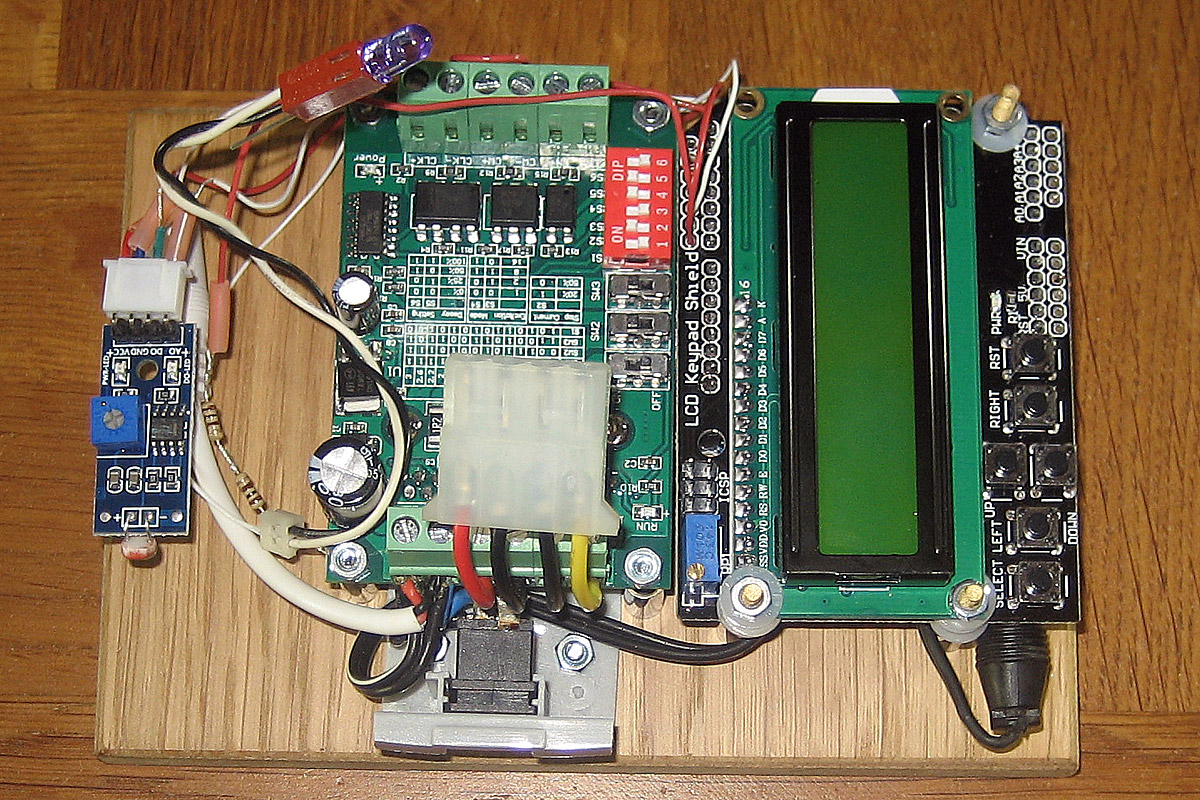

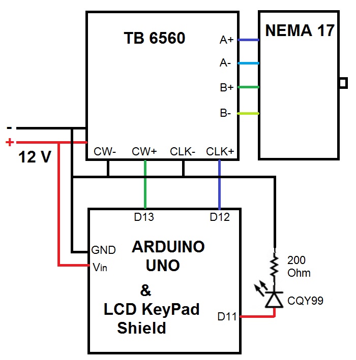

gestern ist Arduino Uno eingetroffen!
So, habe ich (etwas auf die Schnelle) den Controller aufbauen können.
Das Ganze ist jetzt auf einem Brettchen 10cm x 15 cm untergebracht.
So habe ich noch Platz für die Batterien.
Alle Komponenten werden von einem Netzteil 12 V betrieben.
Diesmal habe ich auf die Verstärkung der Stromversorgung der Diode durch einen Transistor verzichtet und sie direkt
(durch einen Widerstand 200 Ohm) an einen digitalen Output des Arduino angeschlossen.
Für einen Ausgang sind 20mA vorgesehen, maximal aber 40mA erlaubt.
So, bin ich mit 200 Ohm bei ca. 25 mA. Da ich aber nur kurze Impulse generiere spielt es keine große Rolle.
Die Reichweite der Diode muss ich noch messen. Bis zum 1m funktioniert aber problemlos.
Die Verwendung von Arduino Uno hat die Zahl der Verbindungen stark reduziert, weil das LCD-Keypad-Shield einfach drauf geschoben wird.
Das Programm musste ich ändern, weil das Shield andere Pins verwendet, wenn man es direkt auf dem Uno platziert als ich bei dem Nano verwendet habe.
Auf dem Foto sieht man noch einen Licht-Sensor, den ich momentan für die Messung der Blitzleistung und Blitzzeiten verwende.
Danke und Gruß,
ADi
Code: Alles auswählen
pinMode(10, INPUT);
digitalWrite(10, LOW); // Hintergrundbeleuchtung des LCDs einschalten
lcd = new LiquidCrystal(8,9,4,5,6,7); // statt 12,11,5,4,3,2 weil sie so aufgesteckt werden
slat = new Rail(13,12) ; // statt 8, 9 weil 8, 9 vom Display verwendet werden
canon = new Camera(11,9,7300) ; // pin 11 statt 10, weil 10 vom Display verwendet wird
Danke und Gruß,
ADi
- Arduino_Uno.jpg (71.3 KiB) 11036 mal betrachtet
- Steuerung.JPG (450.65 KiB) 11036 mal betrachtet
