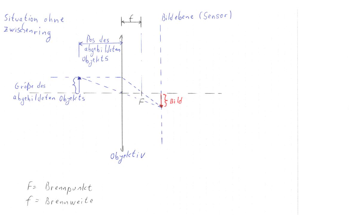

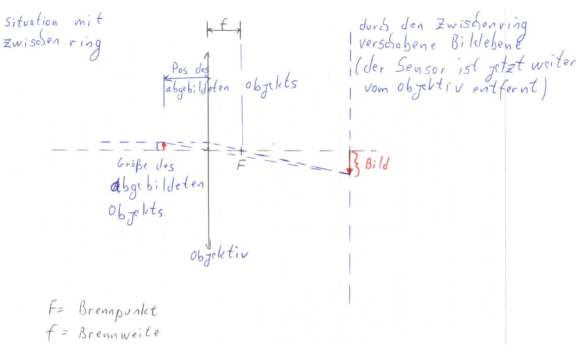

Hallo Harald und alle Interessierten,
wie man in den beiden Skizzen sieht, vergrößert sich durch den Zwischenring der Abstand
zwischen Objektiv und Sensor (Bildebene). Durch diese Vergrößerung wird ein näher am
Objektiv befindliches kleineres Objekt genau so groß auf dem Sensor abgebildet wie ohne den
Zwischenring ein größeres, weiter entferntes Objekt.
Wollte man jetzt z.B. aus der Größe des Objekts auf dem Sensor die Objektgröße berechnen
so braucht man dazu neben der Brennweite des Objektivs den Abstand des Sensors zur Hauptebene der
Linse (es würde auch mit dem Abstand des Objekts zur Hauptebene der Linse funktionieren)
Jetzt ist es aber so dass das Fokussieren im Prinzip funktioniert als hätte man einen verstellbaren
Zwischenring. D.h. der Anstand ist nicht konstant, sondern verändert sich mit der Fokussierung.
Will man jetzt rechnen wird’s blöd, weil auch wenn die zugrundeliegende Mathematik einfach ist,
braucht es schon Werte (den Abstand). Den könnte man berechnen wenn man z.B. des Abbildungsmaßstab wüsste
und da beisst sich die Katze in den Schwanz.
Das gilt jetzt für eine genaue Berechnung. Für eine "Abschätzung" müßte ich mal überlegen.

- 0.jpg (38.53 KiB) 1049 mal betrachtet
- 1.jpg (48.45 KiB) 1049 mal betrachtet
