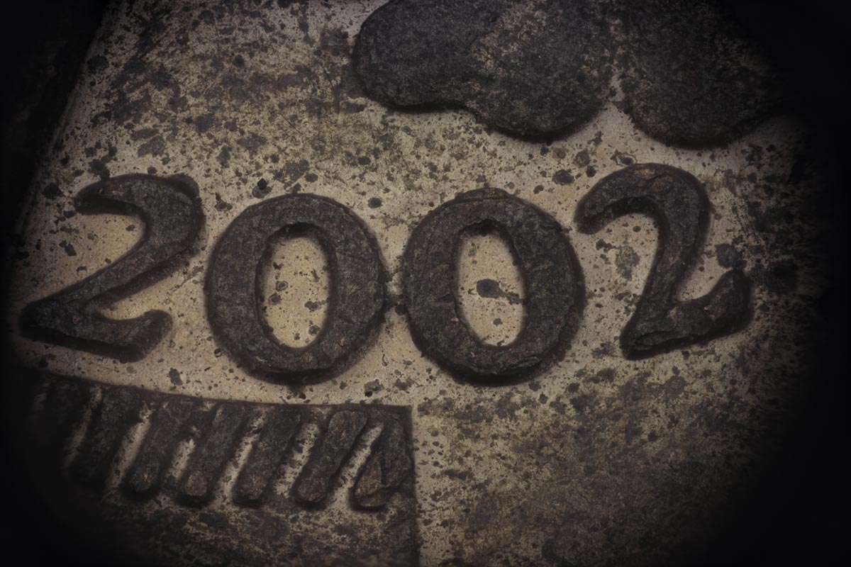

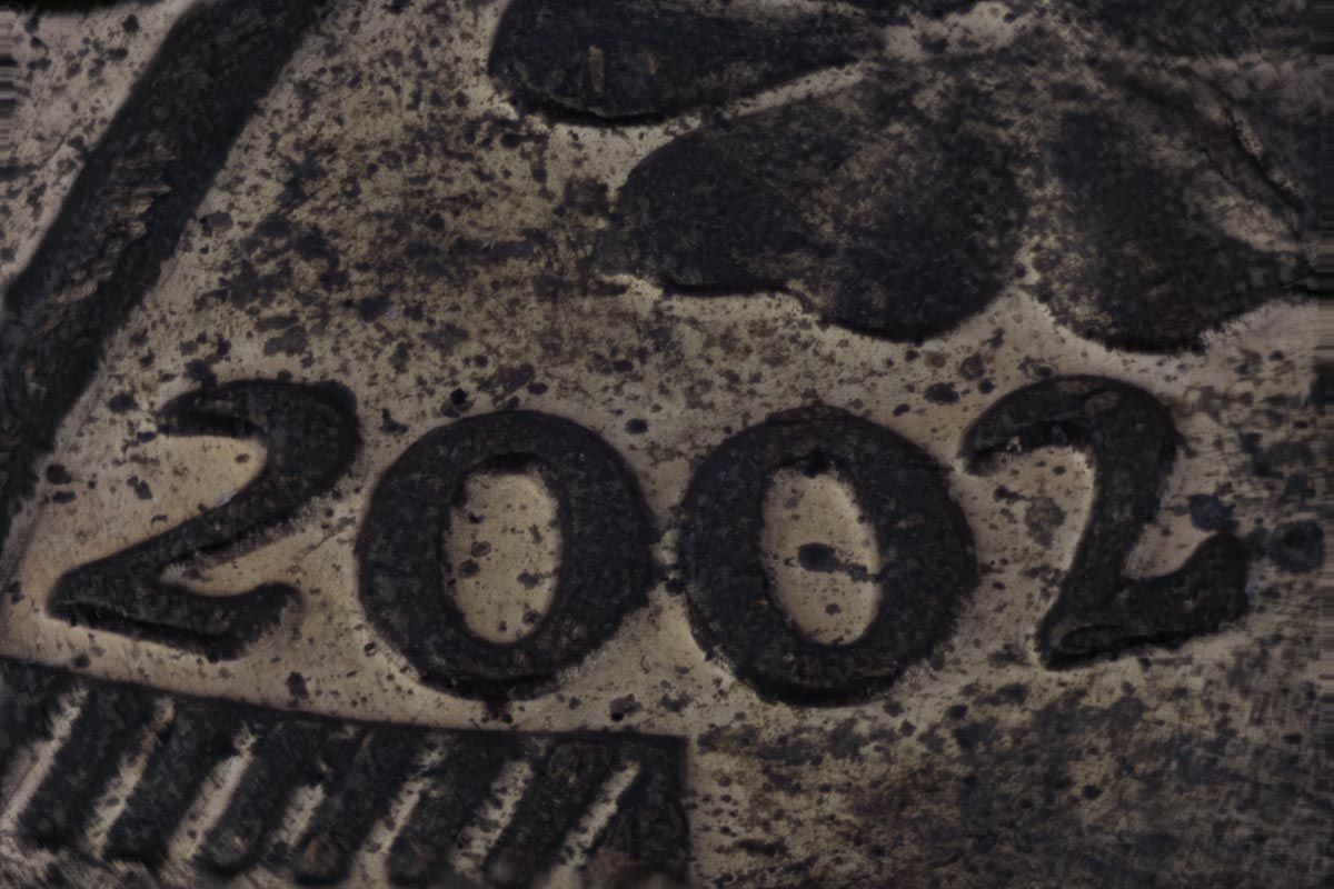

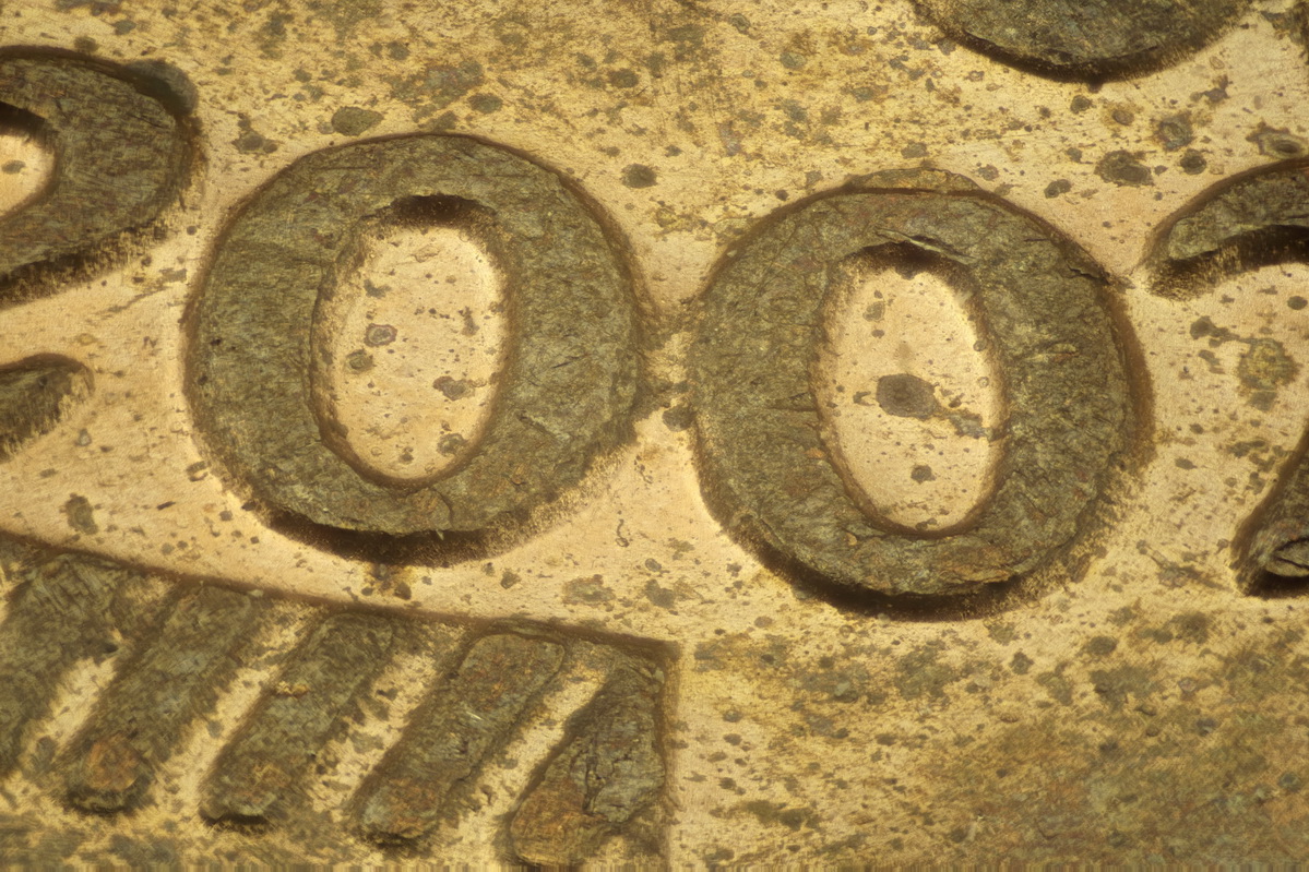

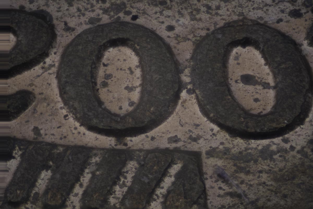

Hallo Zusammen, habe das Objektiv zum Testen bestellt. Vorübergehend gibt es das Objektiv nicht mehr. Hab eines der letzten. 2 Tage intensives Testen. Im Vergleich mit meinem Laowa 25 und dem Aporadogon. Im 10x Bereich habe ich keine passenden Objektive. Wobei das Laowa siuch nach meiner Meinung sehr gut schlägt.
Fazit. Mit den Raynox 150 oder 250 taugt das ganze nicht viel. Diese Achromaten wirken wie leichte Weichzeichner. Habe dann versucht das Objektiv auf eine meiner Festbrennweiten zu adaptieren. Jedoch gibt es hier eine sehr starke Vignettierung. Nachfrage bei WeMacro gab als Auskunft, dass versucht werden muss, die "Tubus"linse oder den Ersatz so nah wie möglich an das Objektiv zu bringen. Auch diese Aussage zeigt auf ein Mitutoya-Nachbau. Dort wird die Tubuslinse direkt an das Mikroskopobjektiv adaptiert.
Bei einem "Händischen" versuch direkt an dem ApoRodagon 50mm in Retrostellung wird der APS-C Sensor der Sony 6000 komplett ausgeleuchtet. Jedoch kann ich dies nur händisch testen. Adapter kommt erst noch. Also kein Stack möglich.
Mit meinem Sigma 105er Makro ensteht zwar eine Vignettierung, die Schärfe gefällt mir jedoch.
Anbei die Bilder. Lediglich mit Weißabgleich. Sonst keine Bearbeitung. Als Vorlage ein 5 Centstück. Die Jahreszahl unten auf der Rückseite. 2002
Zum Vergleich bis auf ein Bild mit 6:1 Mehr geht mit dem 105er Makro mangels Zwischenringen nicht.
Lothar

- Vergleich Laowa 6x - Stack aus 211.jpg (248.53 KiB) 2667 mal betrachtet
- Vergleich WeMacro_An_105erSigmaMacro - Stack aus 158.jpg (187.89 KiB) 2667 mal betrachtet
- WeMacro Mit Raynox - Stack aus 149.jpg (176.58 KiB) 2667 mal betrachtet
- WeMacro - 10x Raynox 150, Blitz, Lichtzelt.jpg (145.6 KiB) 2667 mal betrachtet
