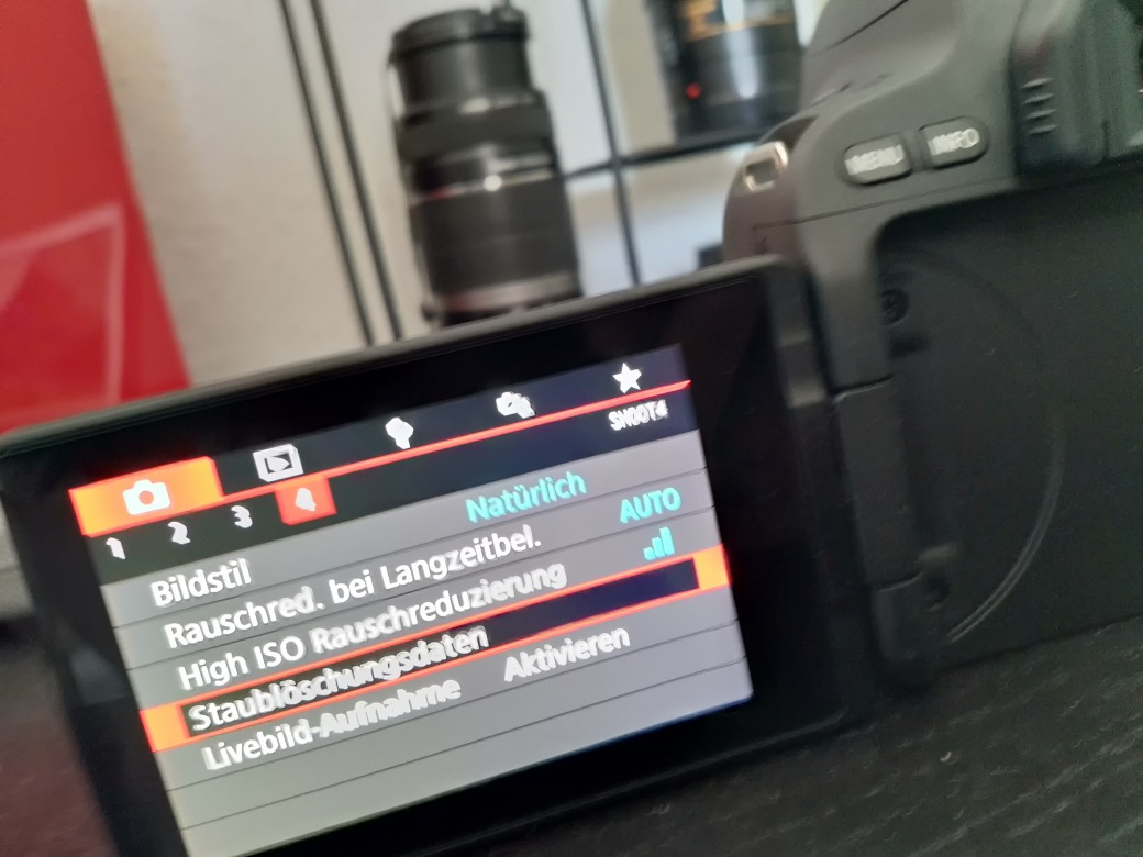

Deshalb habe ich Mal mich Mal mit meiner Kamerasoftware beschäftigt, und bisher nur das hier einstellen können. Nach dem Testen lässt sich sagen - es ist etwas besser geworden. Aber nicht perfekt... Gibt es bei Canon Kameras noch etwas, dass man beachten muss...?
Meisten nutze ich meine Tamron 90mm Makro Objektiv, selbiges tritt auch mit den Canon Objektiven zutage.

Hallo ULi,
vielen Dank für Deine Antwort.
Bei dem sogenannten Beispielbild handelt es sich um die sogenannten Einstellungen zur Rauschunterdrückung Einstellungsmöglichkeiten meiner Kamera... Fotografiert mit mit meiner Handy Kamera...
Entschuldigung für das Missverständnis. Darauf bezog sich dieser Satz hier. War wohl zu missverständlich formuliert,ich hätte wohl das Foto darauffolgend anhängen sollen... Aber schon interessant, was es alles für Software zum Entrauschen gibt.

Hallo Steffen,
von Rauschunterdrückung in der Kamera halte ich nicht so viel. "One Size fits all" ist nur bei Zappa gut
Jedes Bild ist einmalig und verdient (bei mir) eine individuelle Behandlung. In meinen Kameras habe ich sowas immer komplett ausgeschaltet.
"Staublöschungsdaten" ist vermutlich speziell gegen Sensorflecken die durch Schmutz auf dem Sensor entstehen und dürfte mit Rauschen nichts zu tun haben.

Ahoi ULI,
wirklich gut ist die Rauschunterdrückung eh nicht...
Es sind halt die einzigen Möglichkeiten meiner Kamera dem Herr werden zu lassen. Vielleicht erzeugt die Kamera mehr Schaden als Nutzen durch die Rauschunterdückung... Staublöschungsdaten habe ich persönlich nicht aktiviert...
Somit sollte man tatsächlich die richtigen Programme zur Rauschunterdückung finden, bei Adobe habe ich noch kein passendes Tool gefunden.

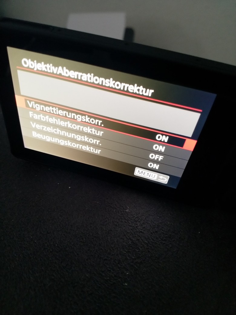

ich habe grade noch Mal die Einstellungen meiner Kamera überprüft, damit nicht die Qualität meiner Bilder negativ beeinflusst wird.
Sollte ich die Aberrationskorrektur auch deaktivieren...?
