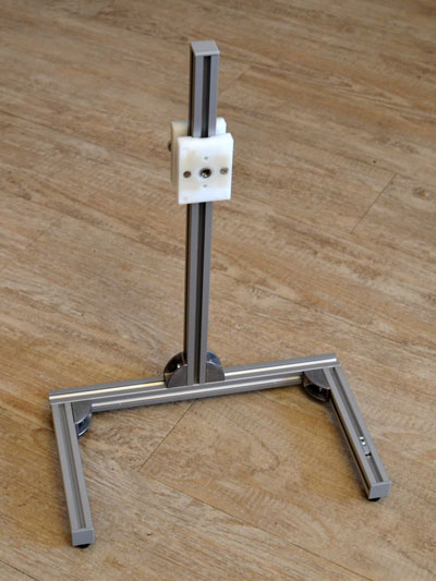

Hallo Leute! Passt dieser Reprotisch für Makroaufnahmen? Was denken Sie? Danke im Voraus!

Sasscha hat geschrieben:Hallo Leute! Passt dieser Reprotisch für Makroaufnahmen? Was denken Sie? Danke im Voraus!
https://www.dold-mechatronik.de/Reprostativ-V5-Bausatz
Hallo Sasscha,
mit 35€ macht man zwar nichts direkt falsch, aber ich würde die Finger davon lassen. Ich hatte mir vor einiger Zeit ganz was Ähnliches aufgebaut (s. Bild) und das schwingt wie ein Halm im Wind. Meine Aluprofile sind zwar nur 22mm, das Problem ist aber der quadratische Querschnitt, der bei so einer freistehenden Säule zum Schwingen neigt.
Ich bin gerade dabei, mir was Neues mit rechteckigen Aluprofilen zu bauen, die diesen Nachteil nicht mehr haben (und insgesamt auch nicht mehr kosten). Wenn die Teile da sind, werde ich davon berichten.
- D7K_1459w.jpg (46.31 KiB) 1389 mal betrachtet
