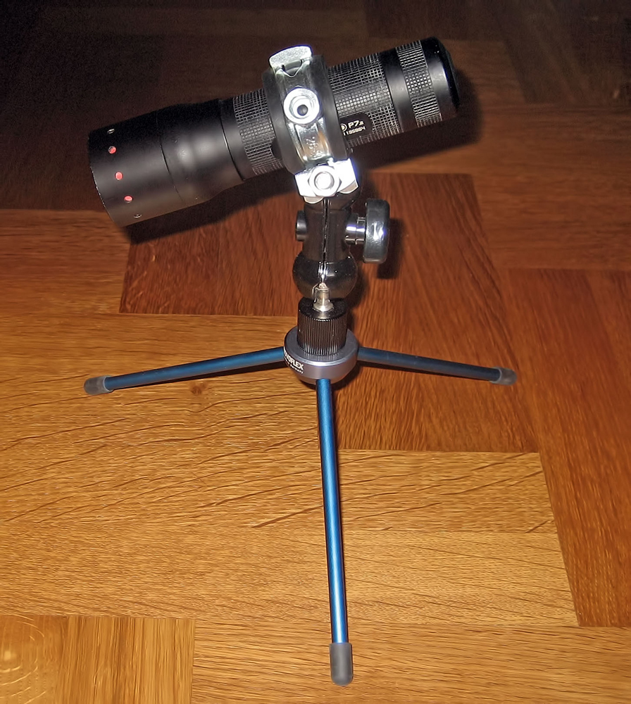

Das mit Taschenlampen habe ich auch schon überlegt. Aber wie befestigt man die? Die dürfen doch bestimmt auch nicht wackeln beim stacken oder? Oder kann ich einfach während ich die interne stacking Reihe starte mit der Hand die Lampe auf das Motiv halten?

BTW, für die Befestigung der Taschenlampen verwende ich die Clamps: 26-28 ¾“.
